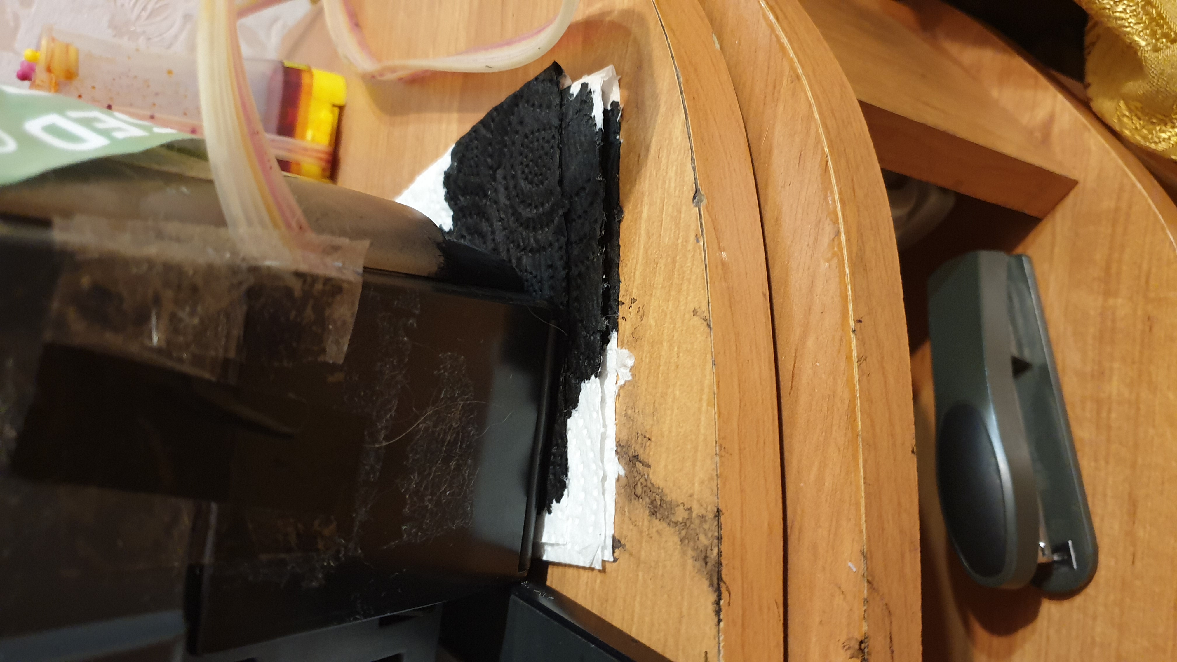

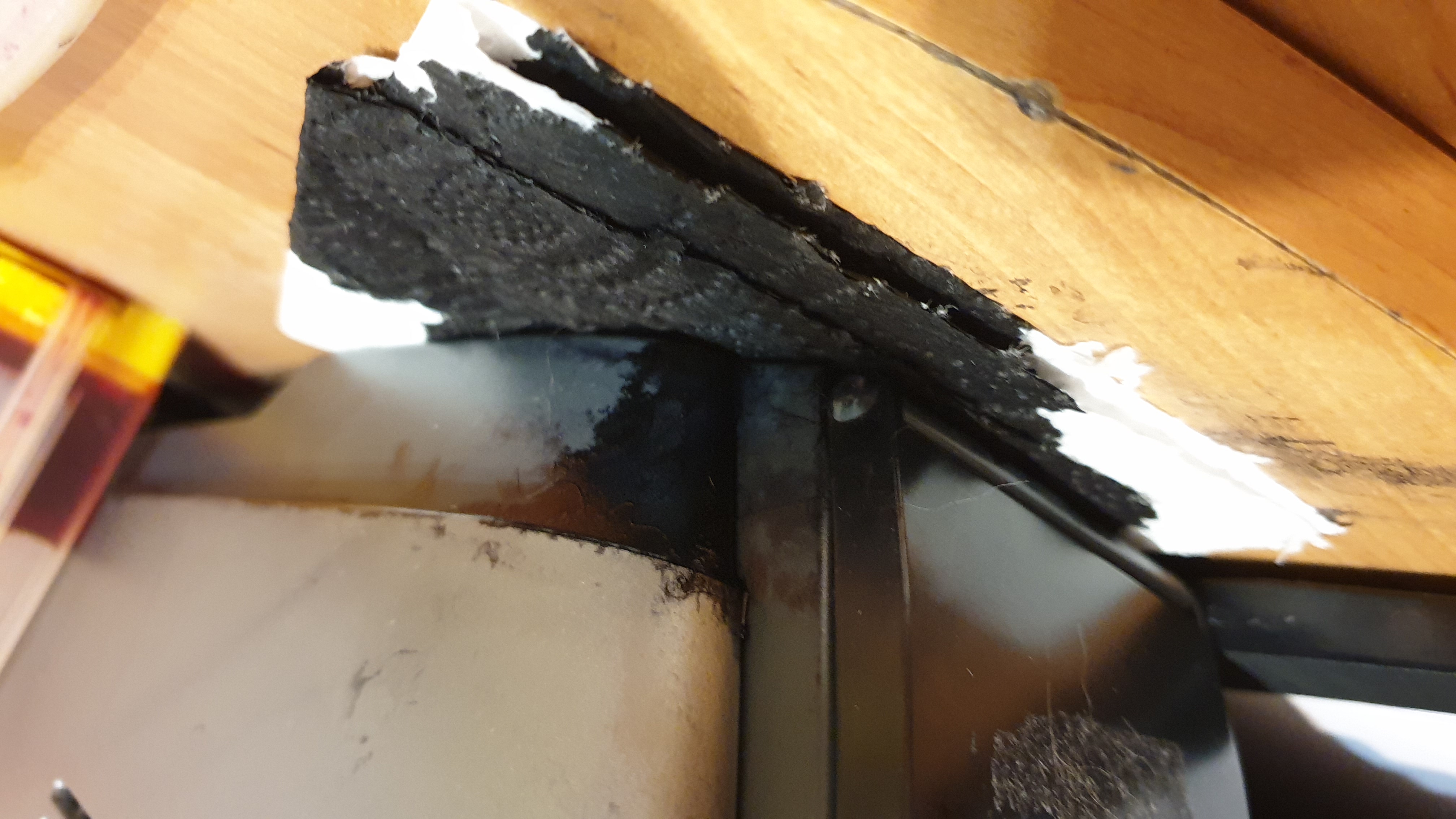

Всех приветствую. Собственно, захворал мой старичок Epson, а именно: вытекают чернила справа снизу, где расположены цветные картриджи. Картриджи снимал, там все чисто, да и не похоже, что цвет течет. Подскажите, в чем может быть причина утечки и можно ли ее устранить?
Спасибо

|    Сообщение #3 Отправлено 28 августа 2019 - 08:42   madi-Danil
Как это решить без разбора можно? Ибо я посмотрел, разбирать эту махину это жесть.... Слив чернил у меня, кстати стоит в баночку, причём задолго до протечки он появился.
|    Сообщение #4 Отправлено 28 августа 2019 - 10:06   ForcerV
madi-Danil, возможно, где-то слив не герметичен, возможно, перелив из капы, без разборки в любом случае это не подтереть, изнутри корпуса чернил текут.

Господа, прошу помощи. В общем да, действительно, слив был не герметичен. Все это поправил, заодно промыл памперс. Вопрос в другом. Принтер не видит картриджи, установленные в правом блоке. Шлейф подключен, вроде все нормально, но картриджи не видит. В чем мог накосячить? :sad:
