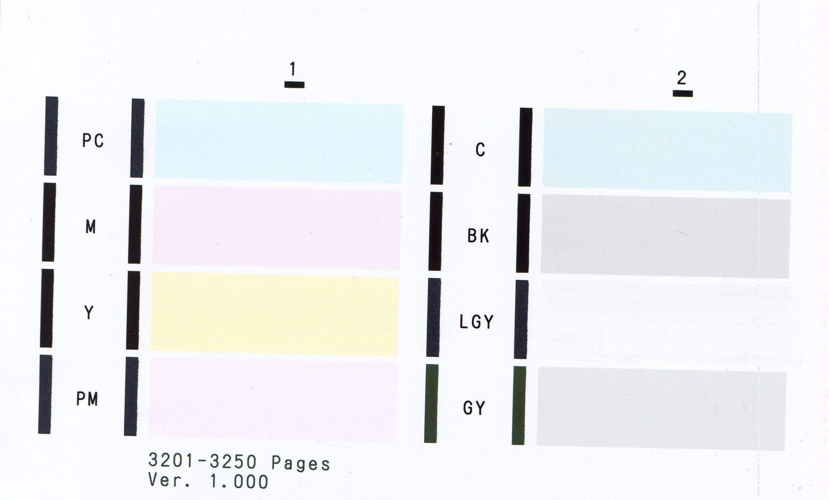

У принтера Canon Pixma Pro100s пропал почти совсем цвет LGY, и я не сразу заметил. Чернила OSP, сейчас поставил оригинал LGY. Я еще грешным делом подумал, что светло-серые чернила от OSP такие совсем светлые. Снимал ПГ, следов какого-то нагара не увидел.Я волнуюсь за то что не выгорели бы дюзы. Фото по качеству визуально такие же, вот я и не заметил, что похоже чернильница опустошилась. Капал на дюзы промывкой, но толку мало вроде. Скан дюз прилагаю. Есть ли вообще возможность восстановления цвета?
| Сообщение #2 Отправлено 23 августа 2019 - 12:32
slashDim, промывка проходит через LGY канал? Если да, дюзы выгорели, если нет - промывайте еще.
| Сообщение #3 Отправлено 23 августа 2019 - 13:49
Сначала вроде через LGY плохо проходила, но потом начала проходить. Я немного капал, медленнее, чем на других дюзах проходит промывка или нет, я не замерял
И если выгорели, на другие цвета, на дюзы не повлияет?
