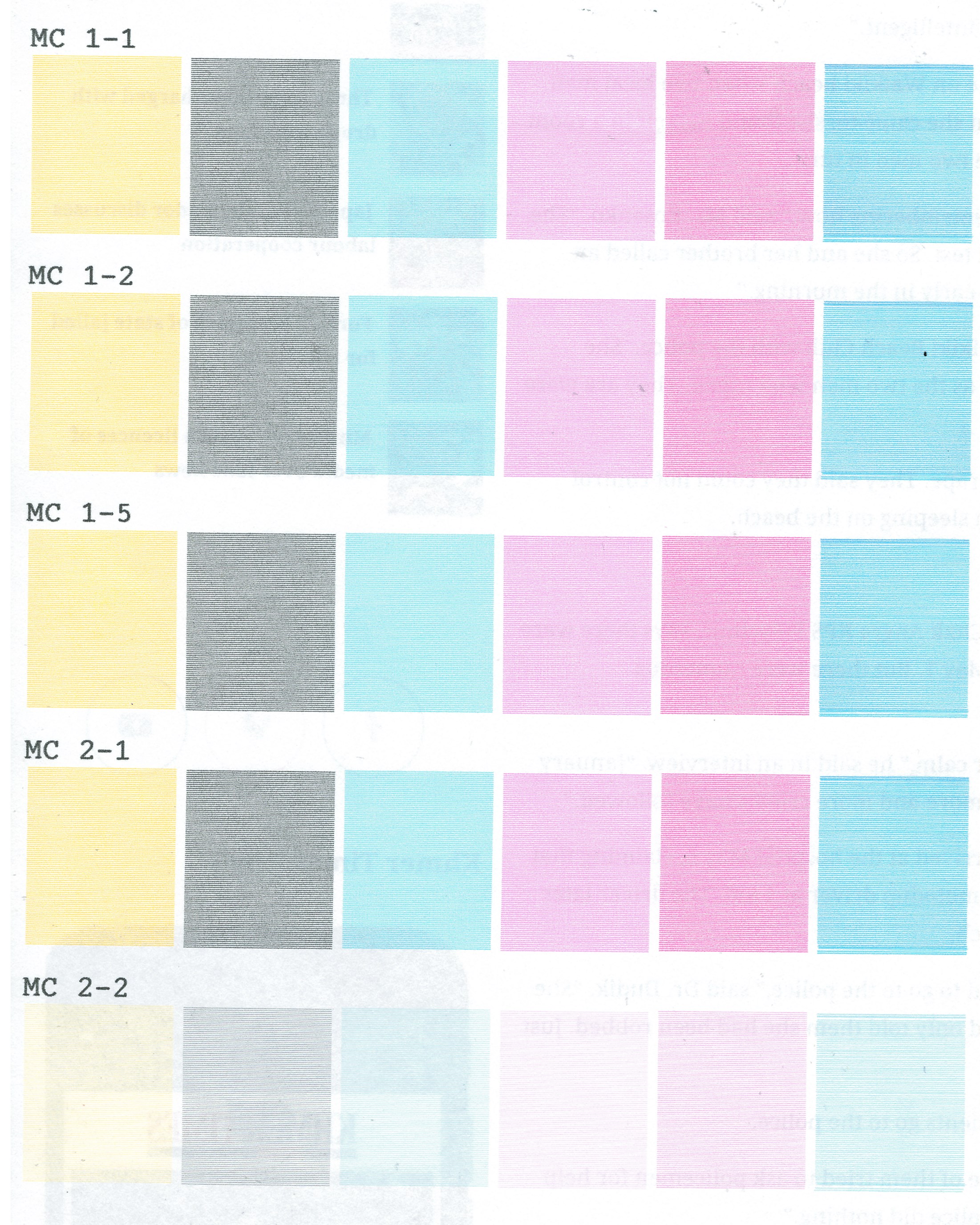

Добрый день!
Комплект обычный: Epson P50 + СНПЧ + чернила InkTek.
Отпечатано 25000 страниц. Печатает каждый день.
Не очень давно испортился тест на тёмно-синем цвете. Сверху и снизу, полоски как бы налезают друг на друга. Фотки выходят с еле заметными полосами. Один раз всё нададилось, но очень скоро всё вернулось как было. Прокачки/прочистки через ПринтХелп не помогают.
Может быть есть способ прокачать отдельные дюзы или отдельный цвет?
Или тут другое?
Спасибо.
  • Прикрепленное изображение: IMG_0001.jpg
|    Сообщение #2 Отправлено 22 августа 2019 - 16:11   Роман67
Обыкновенный косоструй ! Лечение подробно расписано на форуме не один раз !
|    Сообщение #3 Отправлено 22 августа 2019 - 16:19   Alex_Ekb
Причем это присуще для Интека синего всегда. Смена чернил на другие и лечить.
|    Сообщение #4 Отправлено 22 августа 2019 - 17:00   Estrellosantos
Спасибо. Теперь ясно куда копать.
