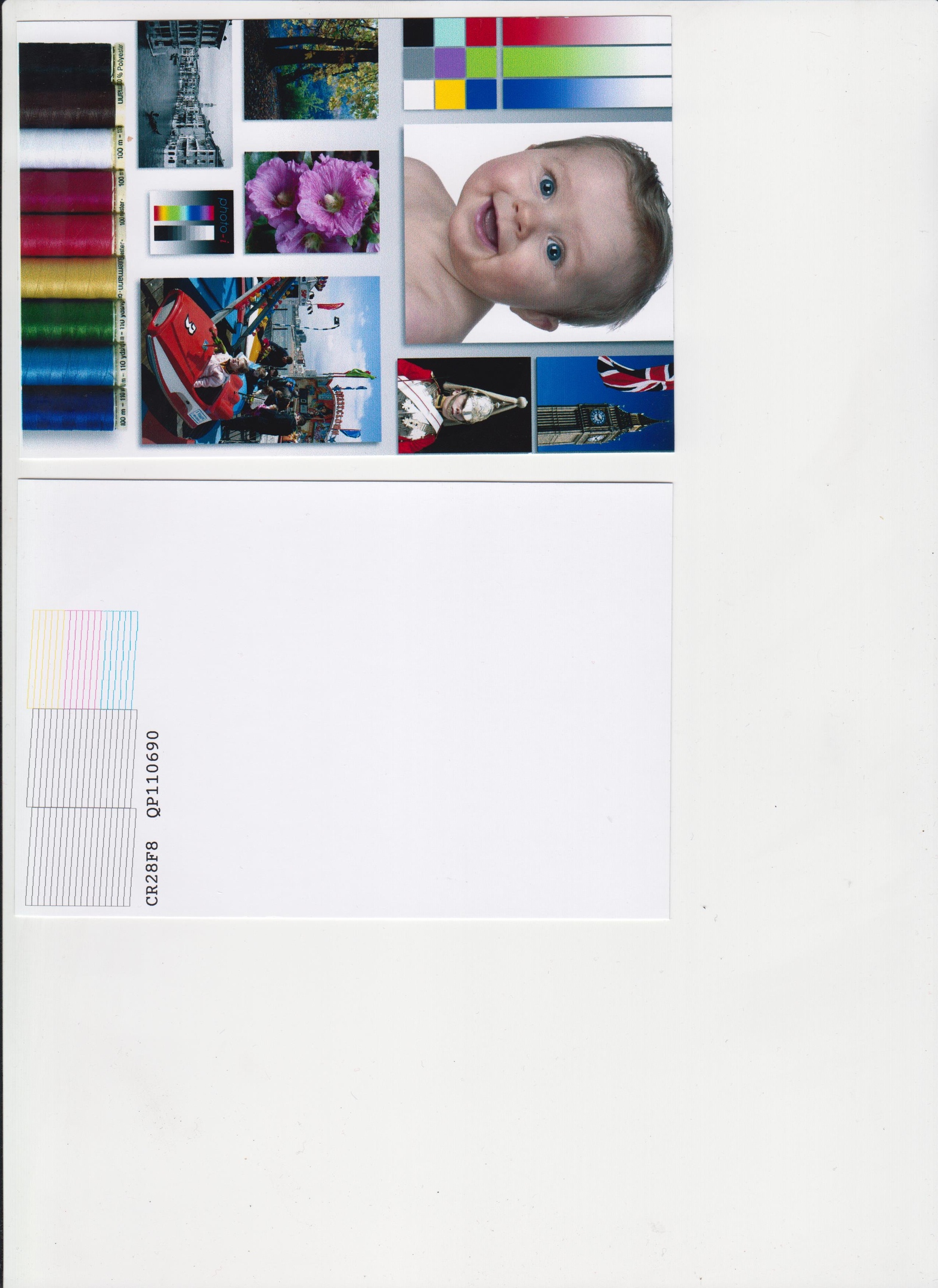

У вас синий гуляет, это видно и на тесте. От этого и рябь, которая появляется везде, где подмешивается синий. Ряби не видно на чистом красном и чистом желтом у вас на тестовом изображении (сверху справа квадрат желтого и красного чистый).
Для начала попробуйте поменять синие чернила.
Кстати, обратите внимание, что от природы в этом принтере пигментные чернила используются, а не водные.
