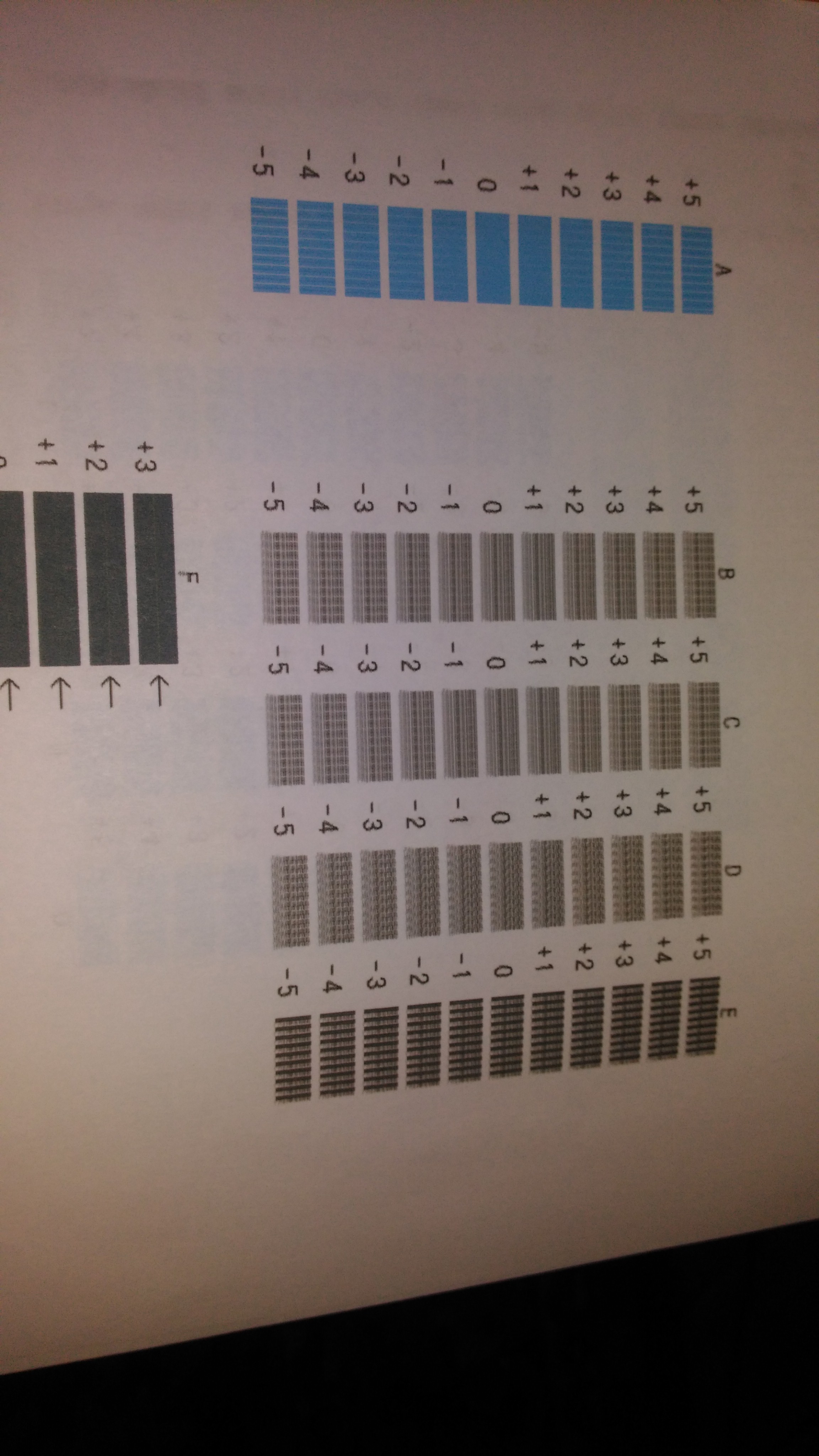

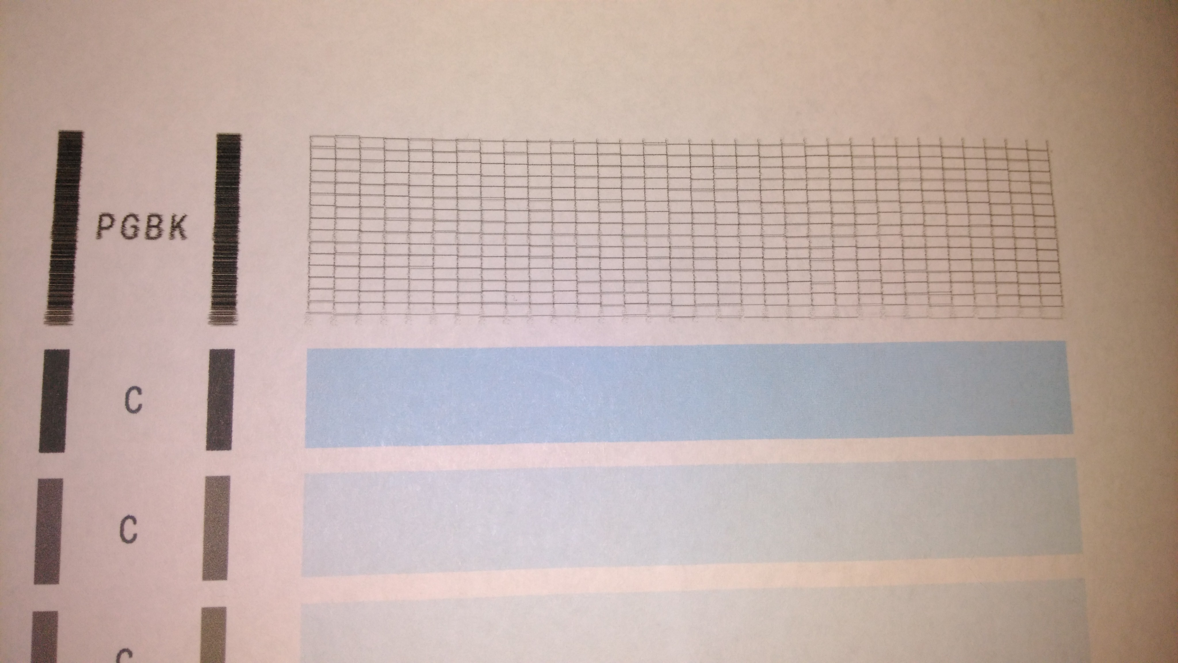

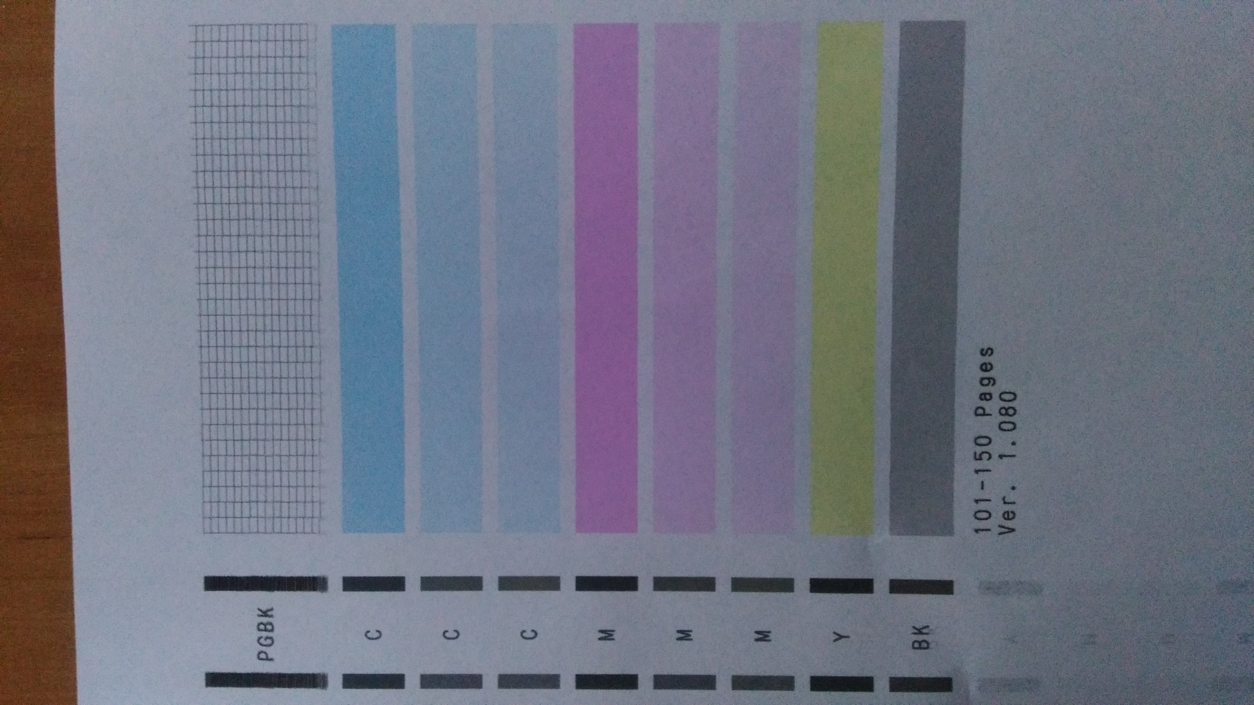

Здравствуйте. Полторы недели назад приобрёл принтер. Начал использовать сразу пзк с чернилами ОСР. Оригинальные не открывал. Печатаю в основном фото, текстов почти не печатаю, но решил сделать тест дюз.
С параметрами "обычная бумага" и стандартное качество пара строк заметно светлее. На высоком же качестве проблем не наблюдается. Очистка обычная и глубокая эффекта не дает. Я так понимаю промывать нужно промывочной жидкостью?

А смысл промывать если тексты не печатаете? При промывке есть вероятность, что испортите цветные сопла. Проще наверное оставить как есть, а если надо будет печатать тексты, то выбирать в настройках бумагу "Ink Jet Hagaki", будет печатать фоточёрным и будет печатать быстрее чем при выборе фотобумаг.
Но результат прочерки сопел, странный, если не печатаете тексты но печатаете фото, принтер всё равно прочищает всё сопла, и должно быть всё хорошо с соплами.

Там смотрите, чтобы чернила не были старые, а то и цвета забьются. На бутылке батч, в нем дата. Так же виноваты могут быть и пзк, их можно промыть.
