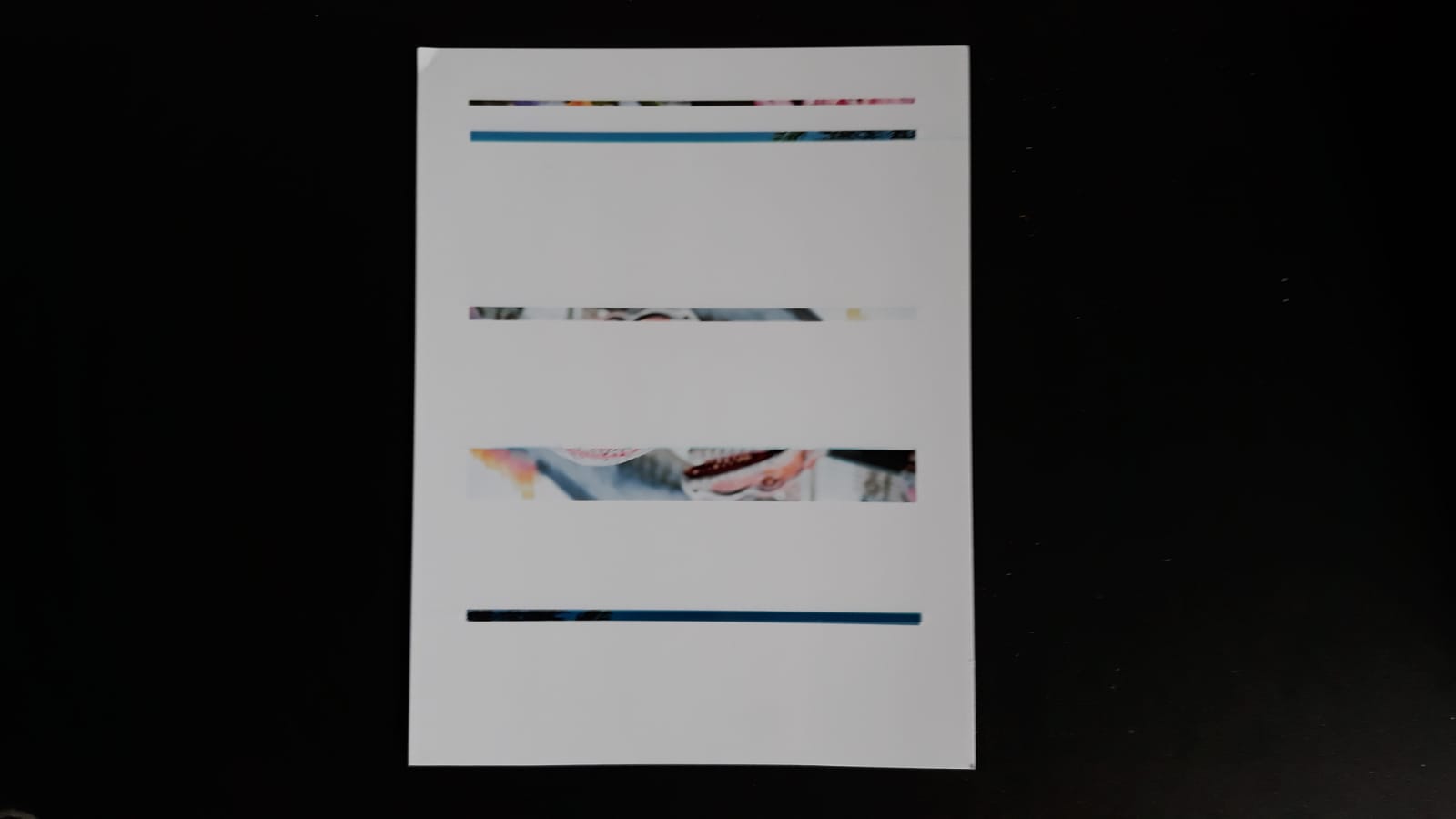

Всем привет. Взял принтер с рук canon pro 100 reries. Он недопечатывает листы, формата А6 фотографии, схватывает печатает строчку, и требует другой лист. Попробовал различные варианты, раз 70 иногда печать проходит нормально. Но поскольку того что нужно печать десятки разных вариантов хочется понять что ему хороняке надо.
Образец нескольких попыток

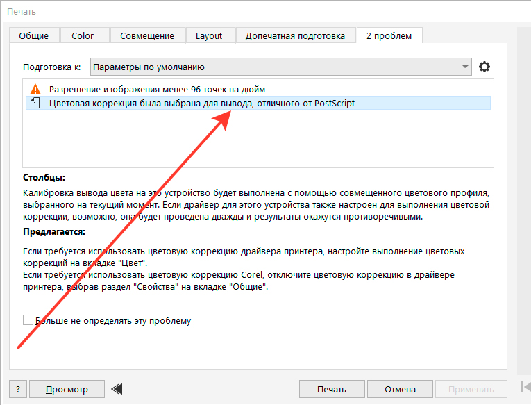

Перед печатью он выдает 2 ошибки.
https://www.resetter...29886_thumb.jpg
И если проблема разрешения, решается растрированием картинок, то м другой разобраться не могу. Но и при ней некоторые листы он печатает, поэтому считал ее не критичной.

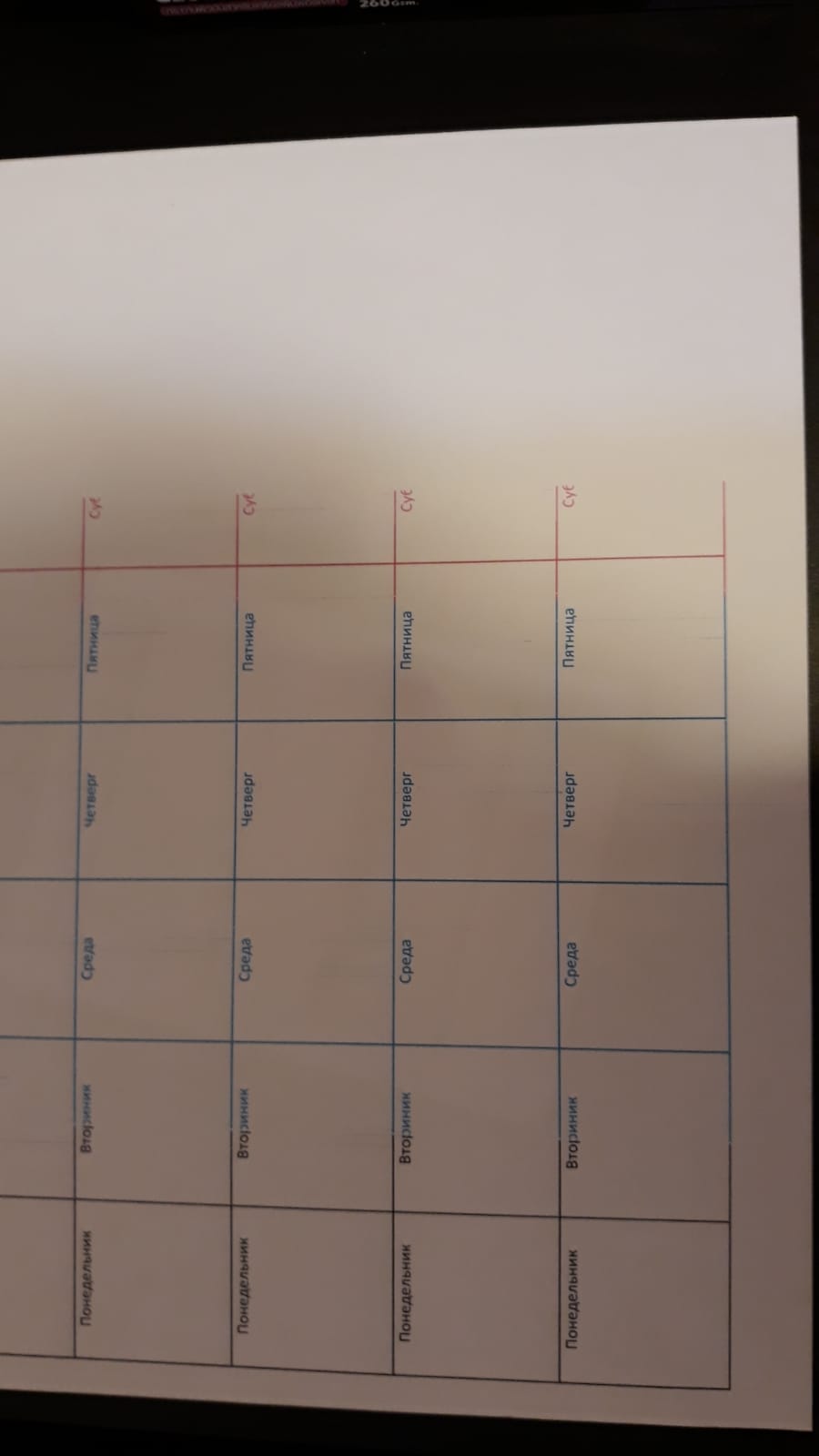

Я пробовал раз 70 во вех вариантах. Надоело тратить фотобумажку. решил распечатать в А4 табличку вылезла таже история, кусок напечатало и скинуло. А еще с полосами и почему то в цвете. На фото лист, который просто перестал печататься и остался в принтере. Пару раз переставал печатать на середине листа в принтере. И тут есть 2 варианта развития событий, я переткнул шнур, из переходника нового, в сам комп и заменил настройку

| Сообщение #4 Отправлено 18 августа 2019 - 09:29
И все заработало, уходил принтер отключался, проверю сейчас еще раз. Остался вопрос как убрать ошибку.
Переведите на русский эту ошибку , сразу станет ясно , как её убрать !

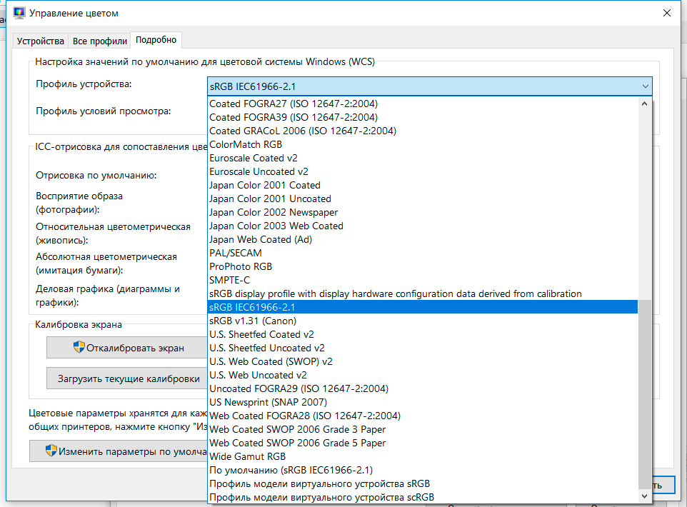

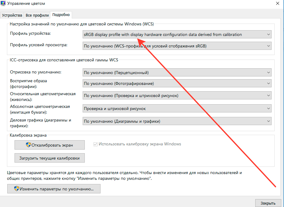

| Сообщение #5 Отправлено 18 августа 2019 - 15:10
antikvar99, Таки это не ошибка , а один из вариантов настройки ! Просто поставь в этой строчке нужный тебе вариант для принтера и для дисплея .
