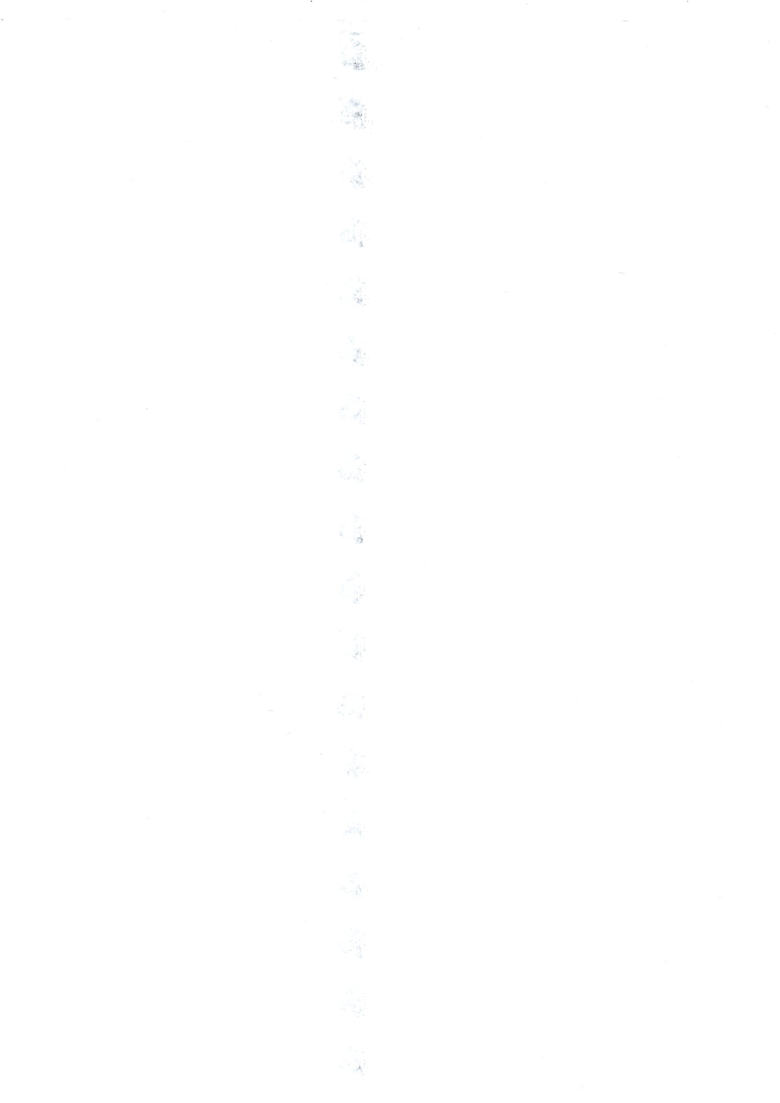

Добрый день! Спустя полмесяца простоя принтер начал грязно печатать: чернильный след по центру листа с лицевой стороны бумаги. Он может практически полностью пропасть после активной печати, но появиться на следующий день. Как избавиться от проблемы? Чернила оригинал.

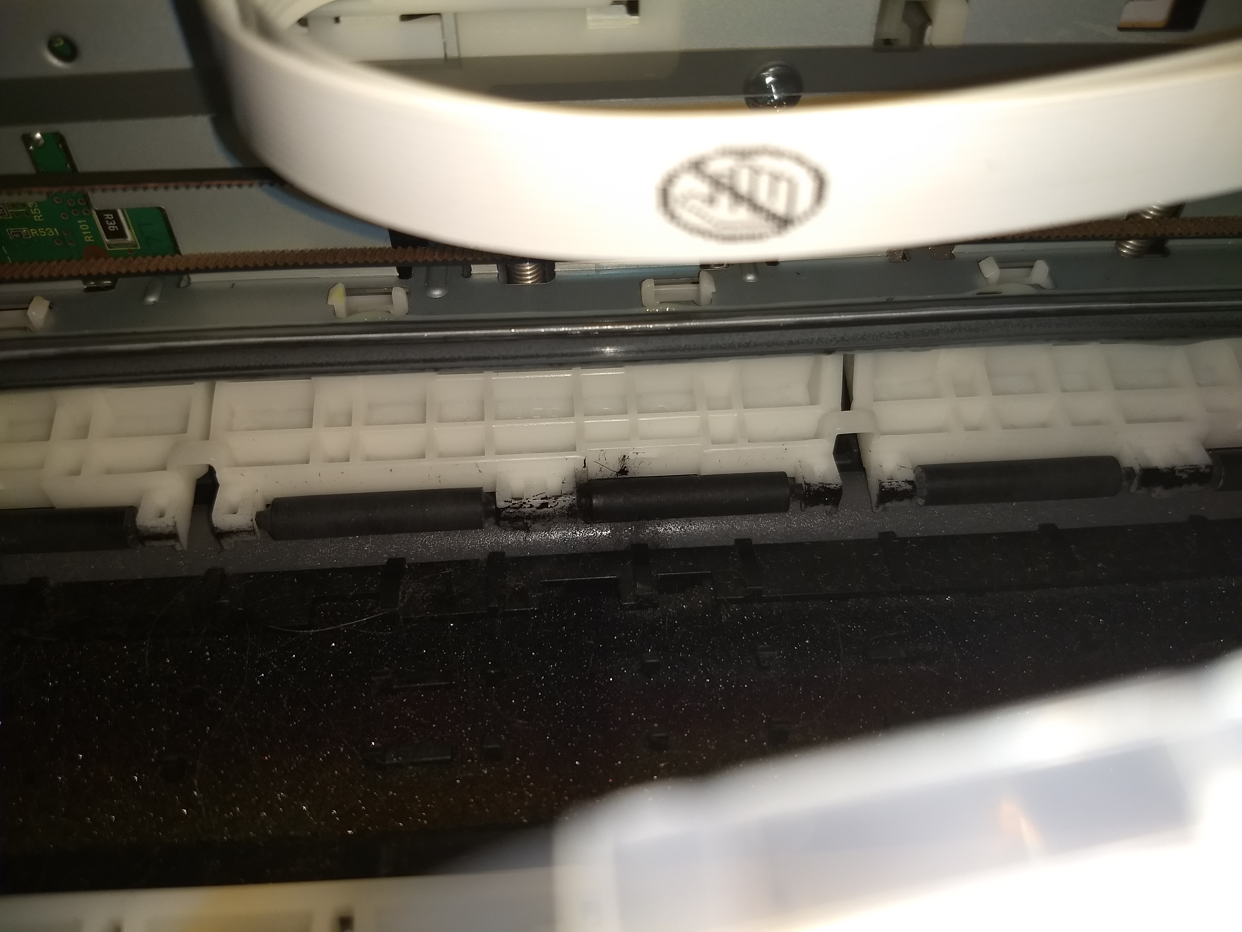

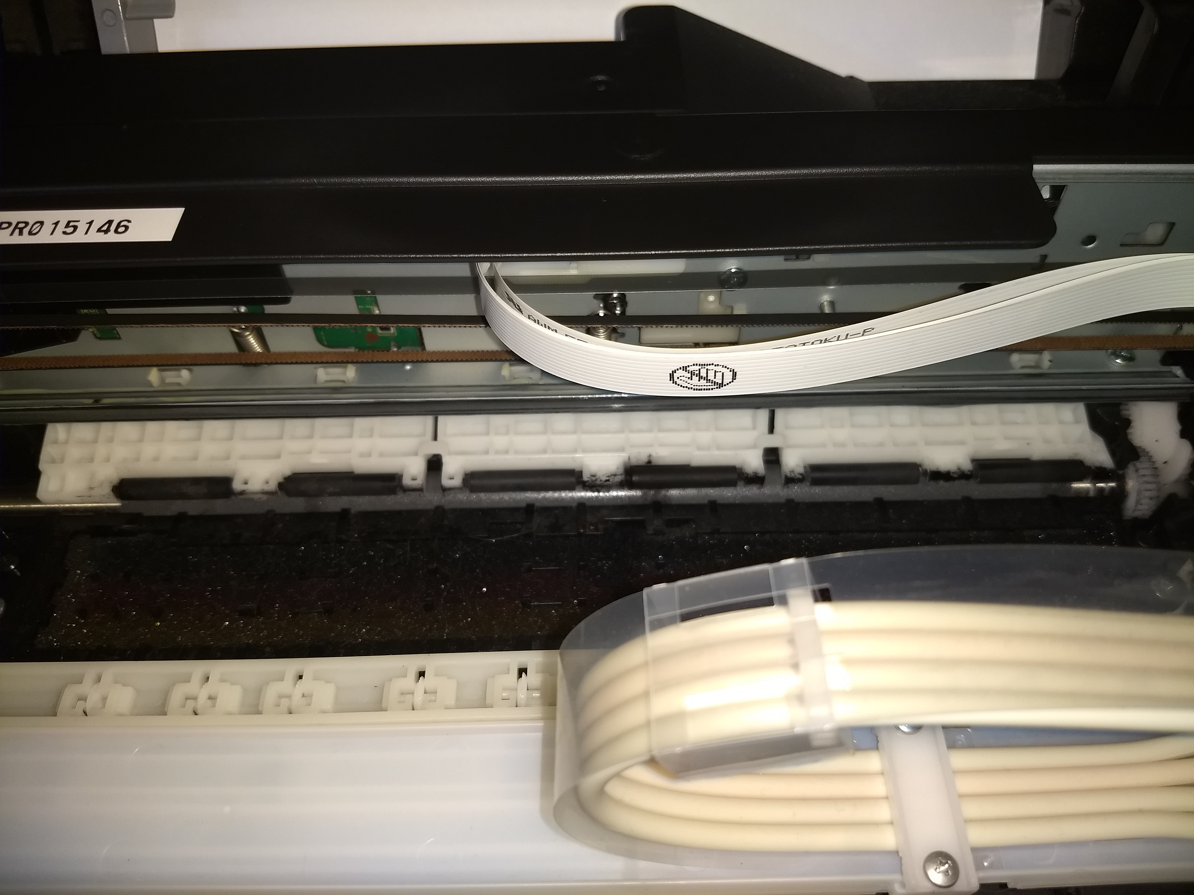

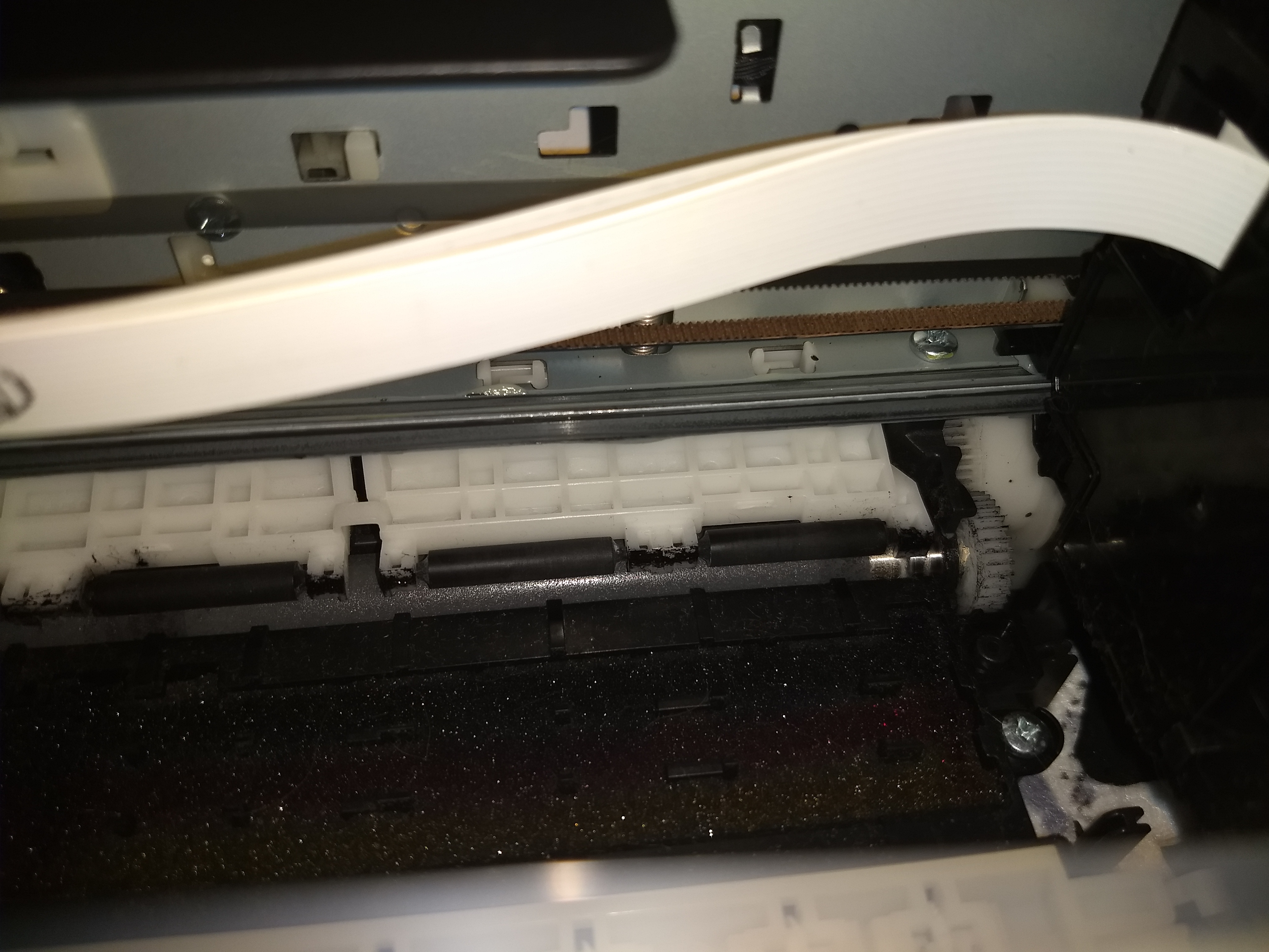

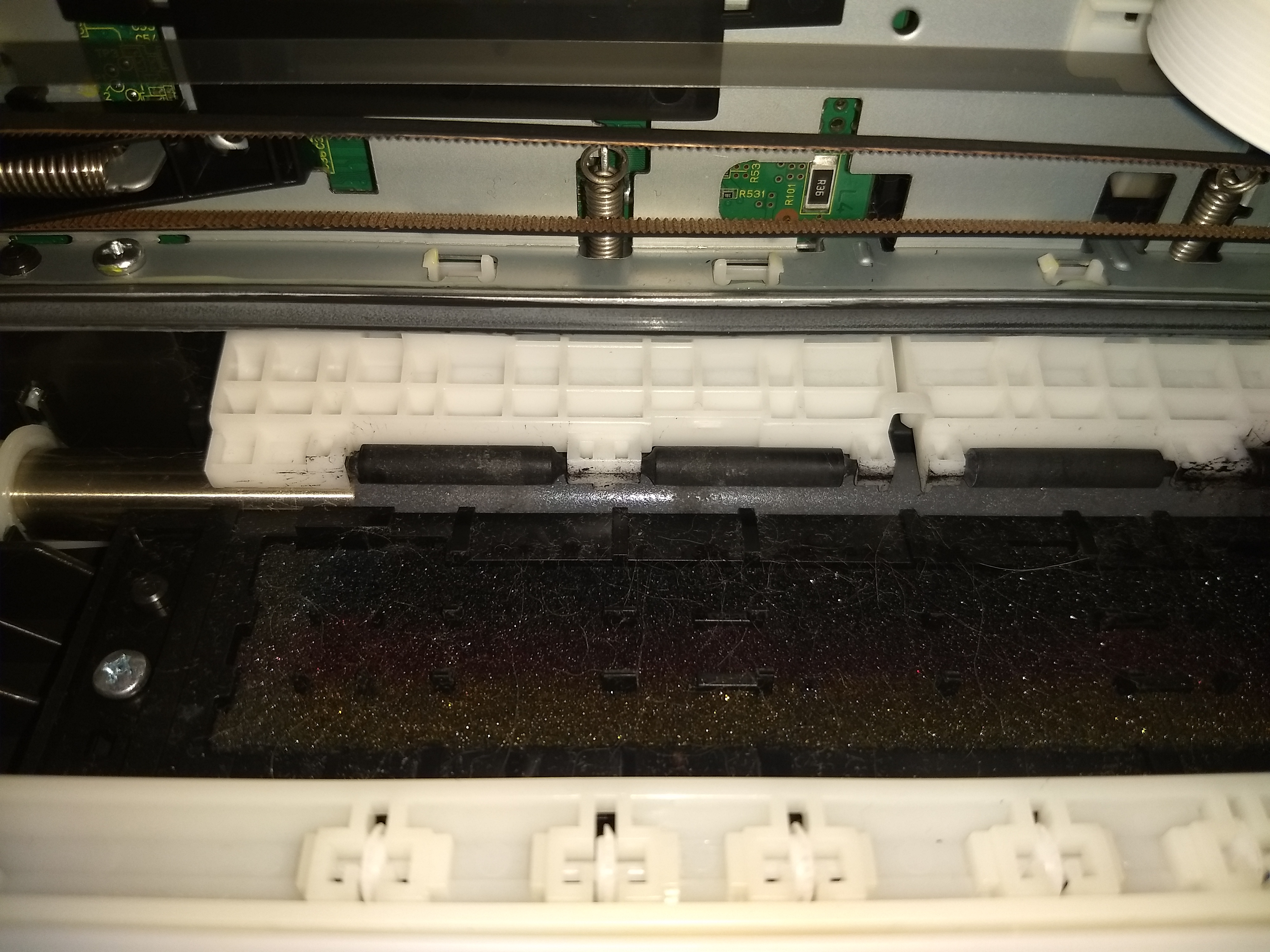

|    Сообщение #7 Отправлено 16 августа 2019 - 22:14   i.shveyk
Сделал фото. Если как-то поможет мне..
  • Прикрепленное изображение: IMG_20190816_231055582.jpg
  • Прикрепленное изображение: IMG_20190816_231105883.jpg
  • Прикрепленное изображение: IMG_20190816_231108713.jpg
  • Прикрепленное изображение: IMG_20190816_231112541.jpg
|    Сообщение #8 Отправлено 17 августа 2019 - 02:13   Anbel
i.shveyk, да вы уважаемый грязнуля.
olegkid, забираю свои слова обратно. Внатуре внутри все грязно.
Что нужно сделать:
1. Открутить два винта, снять второй памперс, это тот что после вала протяжки и промыть под струёй воды, высушить феном, поставить обратно.
2. Отодвинуть каретку влево и промыть резиновый Ракель. На первых порах должно помочь.
