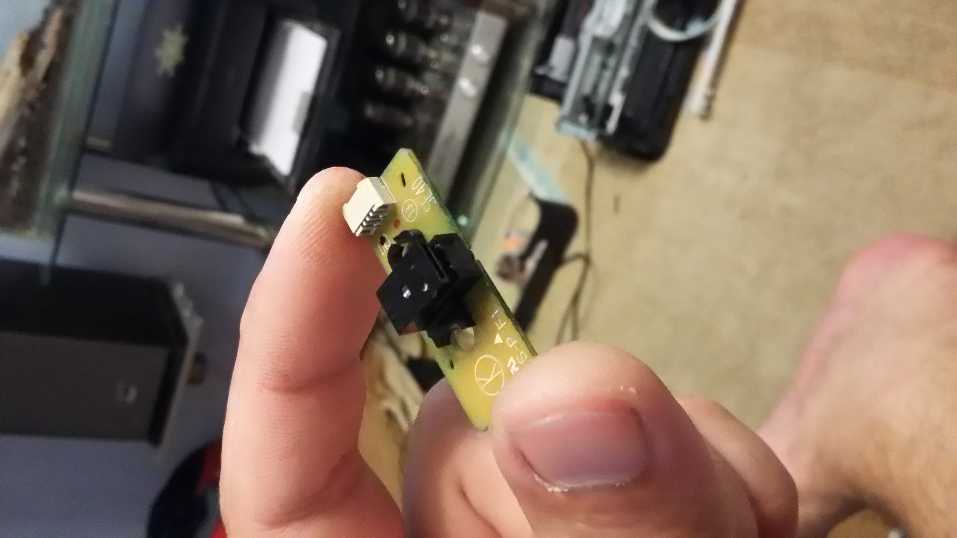

|    Сообщение #9 Отправлено 18 сентября 2019 - 18:49   Max83
Привет! Добрался снова до пациента, в предыдущих сериях было метание головки оканчивающееся ошибкой "каретка мечется" если вкратце. Далее следовали замена двигателя и ленты энкодера. Не помогло. Остаётся вариант "волосатого датчика". Вынул его, вопрос: как его чистить? Как разобрать? Что делать то...
пс У меня на превьюхе черный квадрат Малевича. Но если жмякнуть фото датчика открывается.

|    Сообщение #10 Отправлено 18 сентября 2019 - 18:55   Anbel
Max83, никак , только замена.

|    Сообщение #13 Отправлено 22 сентября 2019 - 21:06   Anbel
Max83, это каретку менять нужно, датчик идёт в комплекте.

|    Сообщение #15 Отправлено 24 сентября 2019 - 08:50   Anbel
Max83, каретка 5 баксов стоит, что ты ноешь? Вот тебе партномер 1665572
