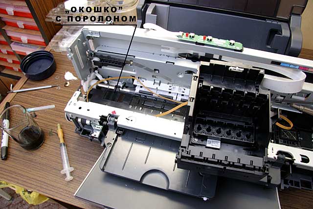

Пожалуста помогите реалшьно скачать мануал или описание процесса замены "памперса" на принтере Epson Stylus R300. Очень хочется самому проделать данный процесс.
| Сообщение #2 Отправлено 24 сентября 2006 - 16:07
На снимке "окошко". Лень смотреть сервис-мануал, дабы определиться с фирменным термином
| Сообщение #3 Отправлено 24 сентября 2006 - 16:13

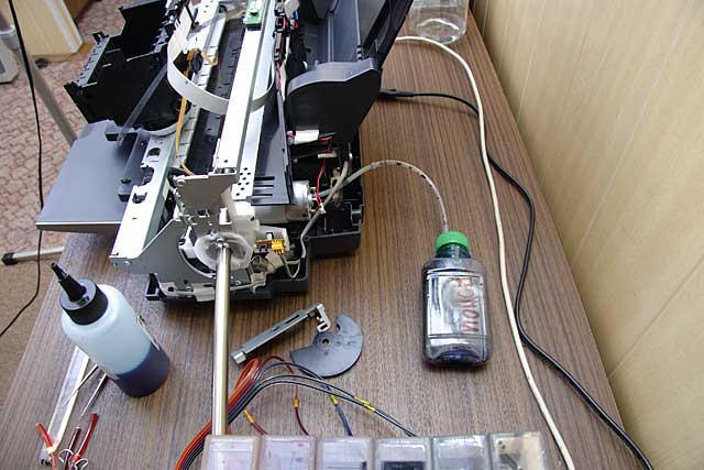

Трубку из заднего лючка (R220) можно выковырять пинцетом, удлиннить и в помойный пузырёк.
Я говорил о своей фотосессии.
В данный момент идет повторный отсос дряни, которая возможно скопилась на фильтрах ПГ от применения некачественных чернил.
Всем успехов в познании!
| Сообщение #4 Отправлено 24 сентября 2006 - 16:14
Спасибо болшое. Я просто не сразу понял про какое окошко шла речь.
А здесь оказалось всё яснее ясного.

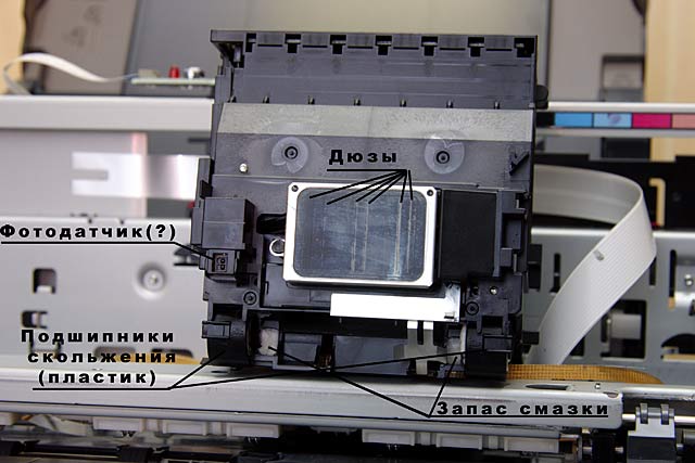

Желающие могут посмотреть еще снизу на головку R220.
Видимо, с целью удешевления в данной модели применены пластиковые подшипники направляющей вместо бронзографитовых. Исключён и войлочный сальник.
Это мы проходили. Когда Панасоник понял, что время VHS-систем уходит, то стал применять в качестве подшипников на БВГ не высокоточные и дорогие шарикоподшипники, а металлические втулки. На "капстанах" вместо бронзографита - пластик.
