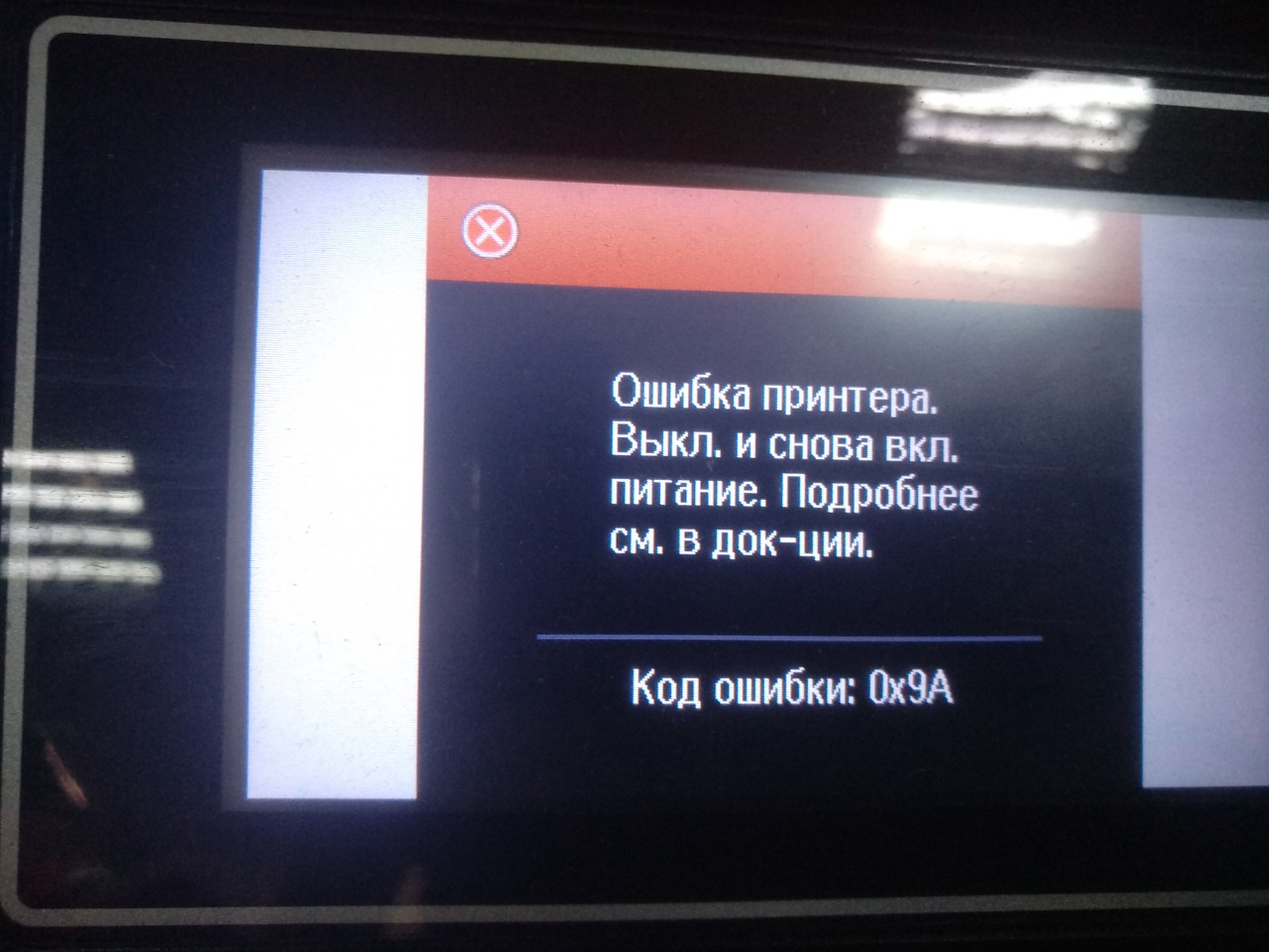

МФУ прошел больше 40000 отп.
утром при включении выкинуло сообщение
Прикрепленное изображение: a55.jpg
такое сообщение выдает когда выгорает предохр. на плате - заменил

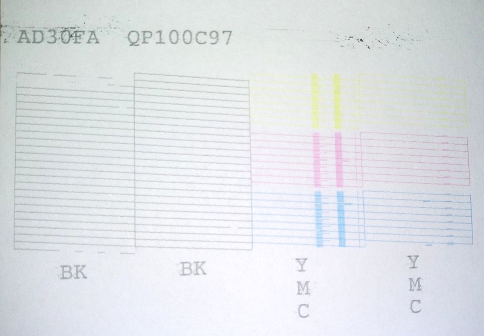

перед сборкой добрался до головы и шлейфов подходящих к ней - всё чисто.
после сборки начал печатать вот - так
Прикрепленное изображение: b7a.jpg
на ксероксе вот - так
Прикрепленное изображение: eb06.jpg
может кто сталкивался с такой проблемой - подскажите куда копать?
|    Сообщение #2 Отправлено 09 августа 2019 - 07:03   WWM
похоже, где-то коротит
|    Сообщение #3 Отправлено 09 августа 2019 - 10:44   Anbel
это головы такие. Слабенькие. Замена головы решит проблему.
|    Сообщение #4 Отправлено 09 августа 2019 - 12:39   WWM
Слабенькие.
Ну, не очень слабенькие, если уже 40 тыс пробега
|    Сообщение #5 Отправлено 09 августа 2019 - 13:47   isup72
та 40 к. да, но все равно жалко, кажется что он будет работать вечно,
всё это он прошел на WWMке , брал литрухи(это не реклама, говорю как есть)
попробую сегодня заменить голову. отпишусь.
|    Сообщение #6 Отправлено 09 августа 2019 - 14:56   Anbel
не очень слабенькие
поверьте...
|    Сообщение #7 Отправлено 10 августа 2019 - 00:40   isup72
Переставил голову с другого подбитого принтера для проверки - все работает, но она долго не работала
и очень много забитых дюз - целый вечер качал. Стоит теперь вопрос - искать новую голову, или взять
новый wf7710 и подойдет ли к нему снпч от wf7610. Просьба кто работал с 7710 - стоит ли? Спасибо!!!
|    Сообщение #8 Отправлено 10 августа 2019 - 06:47   Anbel
isup72, взять новый 7710, прошить , и от 7610 все подойдёт.
