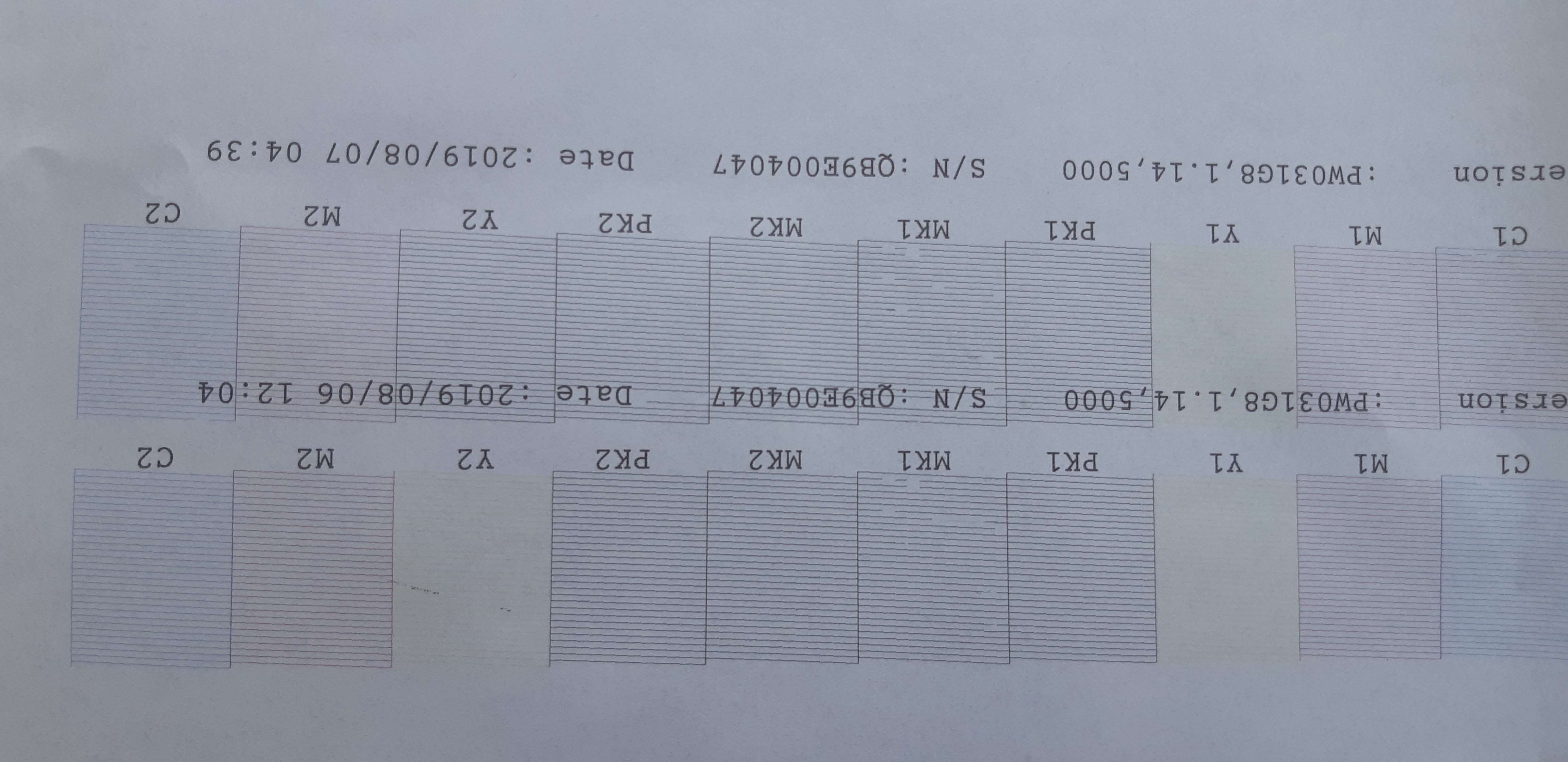

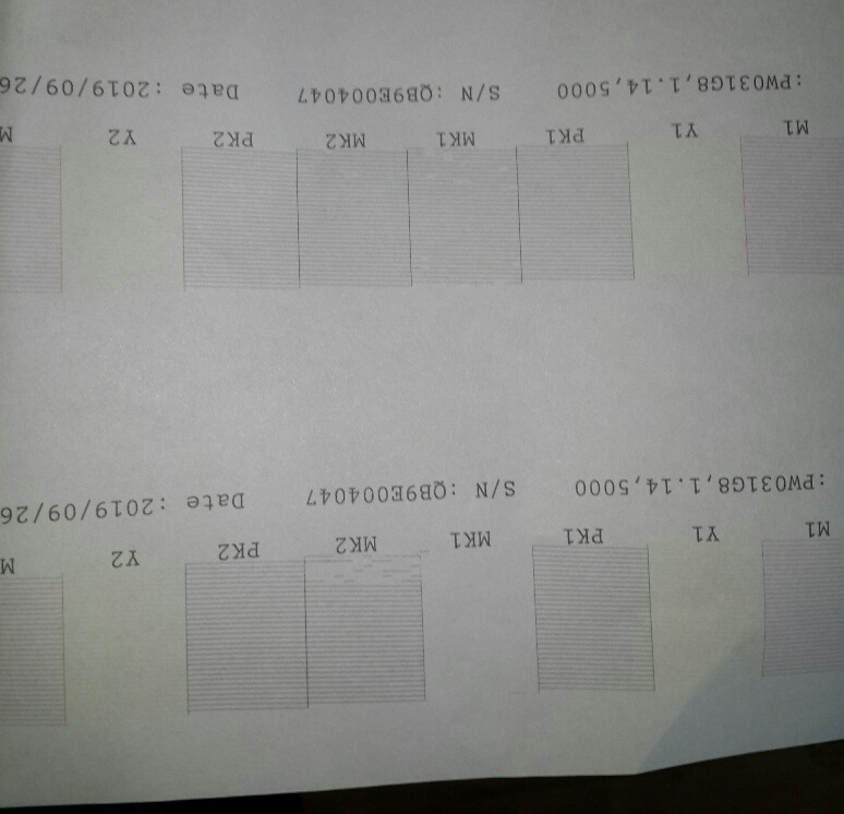

Раньше все было хорошо, проблем с ним не было. Сейчас не знаю что делать..

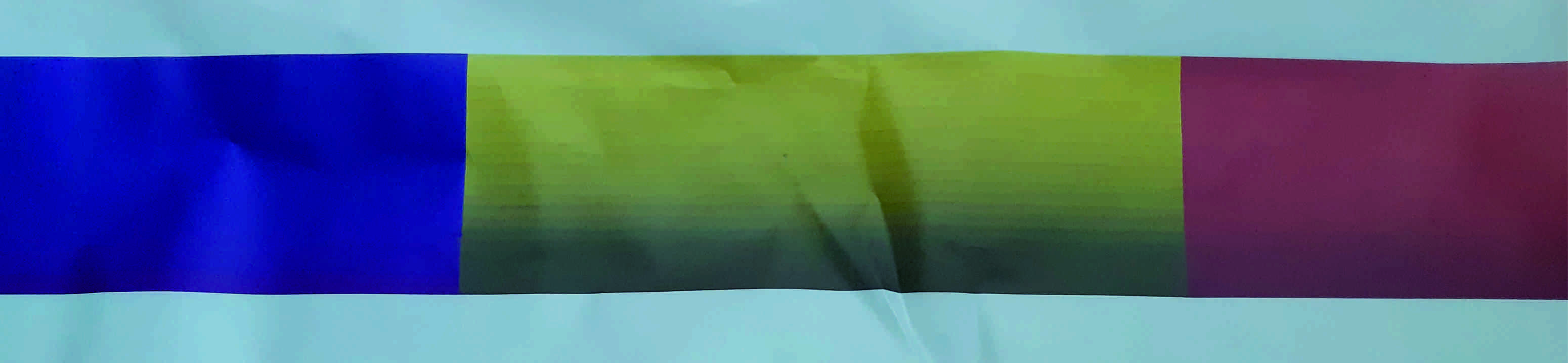

При первичной проверке дюз часть оказывается в белых пятнах, вместо желтого черный(особенно это касается Y2) вместо С1- М1.
Делаю 3-4 прочистки все становится нормально. после небольшого простоя, желтый Y2 начинает снова чернеть.

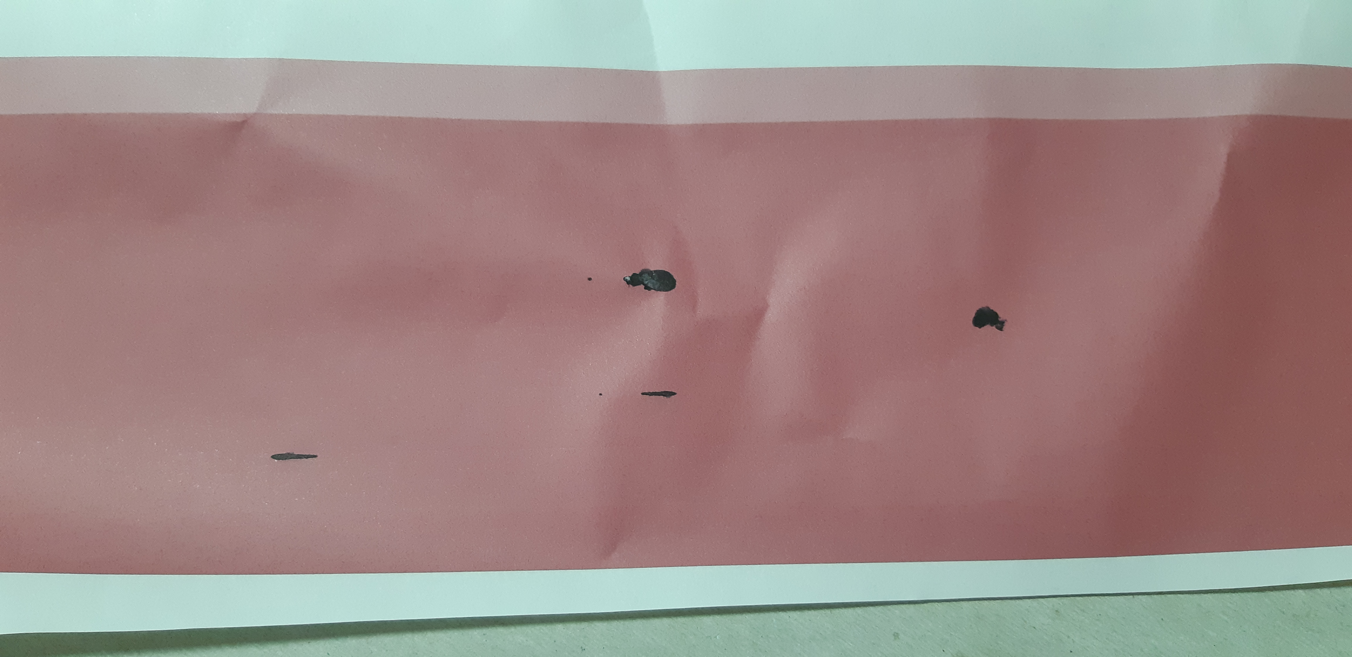

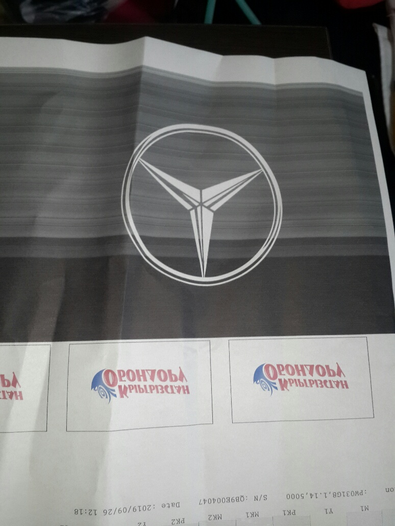

Еще, при печати мажет бумагу черным цветом, как-будто разливаются чернила. Может сразу начать мазать, а может и через метр печати наставить клякс.
На фото снизу вчерашний тест перед выключением плоттера, тест дюз выше-это уже сегодня с утра((
печать без прочистки

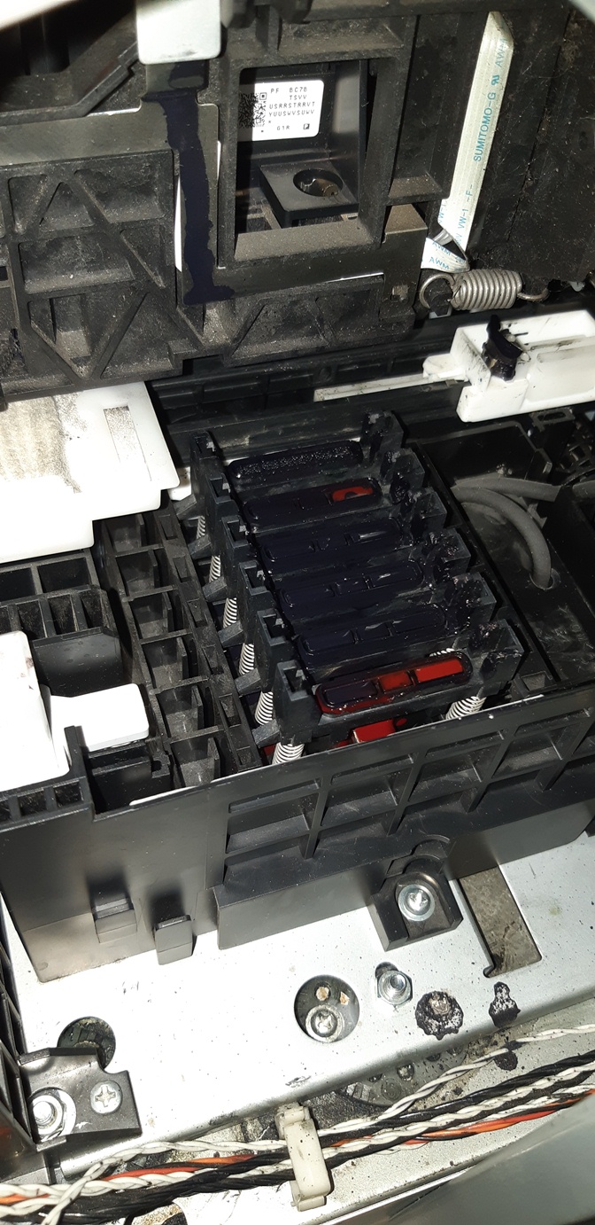

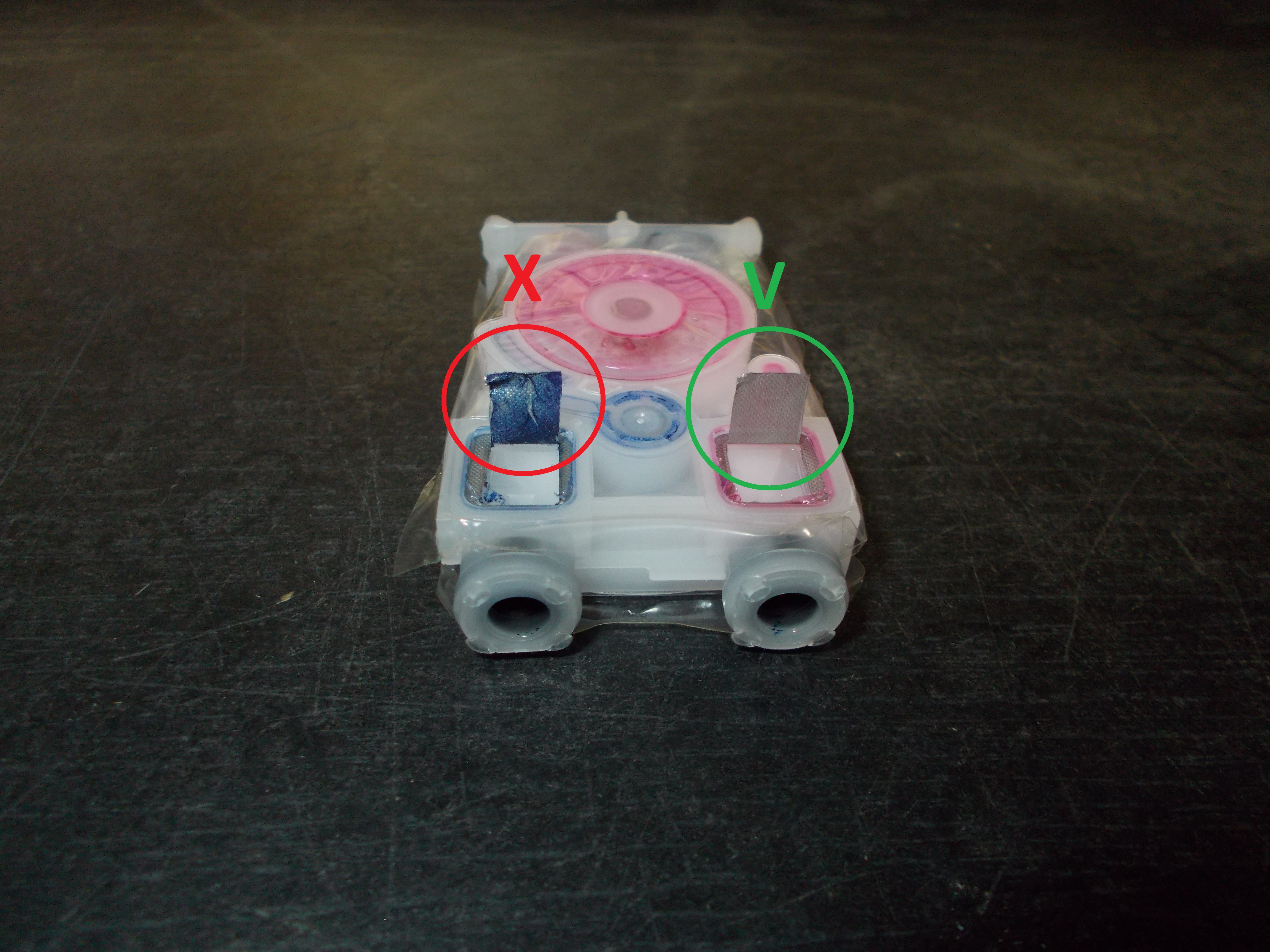

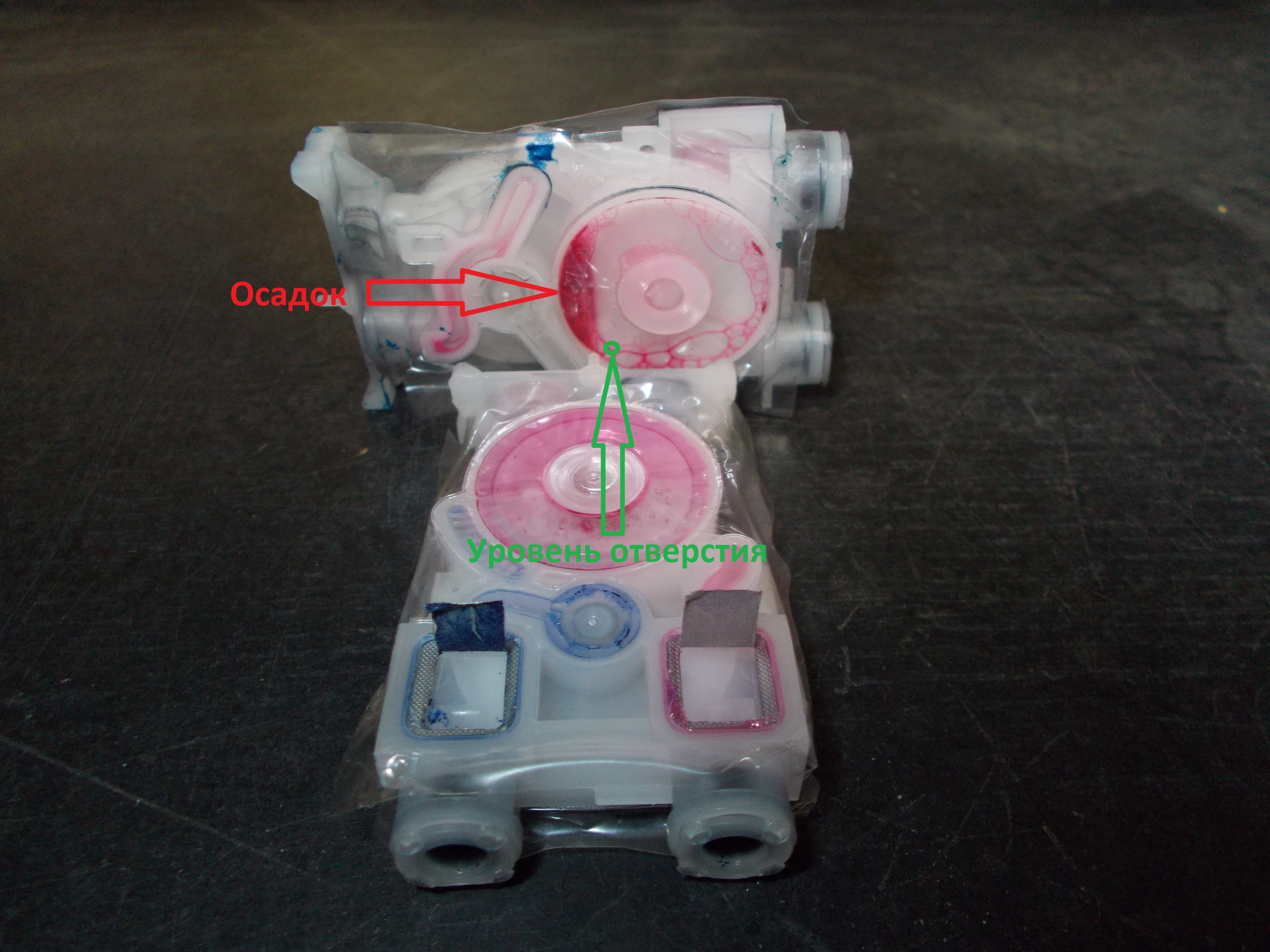

Блок демпферов под замену скорее всего.
Выкатить ПГ на бумагу и дать постоять мин. 10-15. Если будет лужа от чернил - 100% кирдык.

light_l, депфера не держат. Парковка должна быть всегда чистой.

Здравствуйте, мы нашли 3 новых демпфера, установили на самые проблемные цвета, стало немного лучше. Но проблема с желтым цветом не изменилась( После прочисток печатает хорошо, стоит плоттеру постоять минут 5, желтый цвет практически полностью становится черным. 3 прочистки и можно снова печатать... Замена демпфера не решила проблему ..что-то не так с демпфером? Подскажите пожалуйста
| Сообщение #7 Отправлено 16 августа 2019 - 08:13

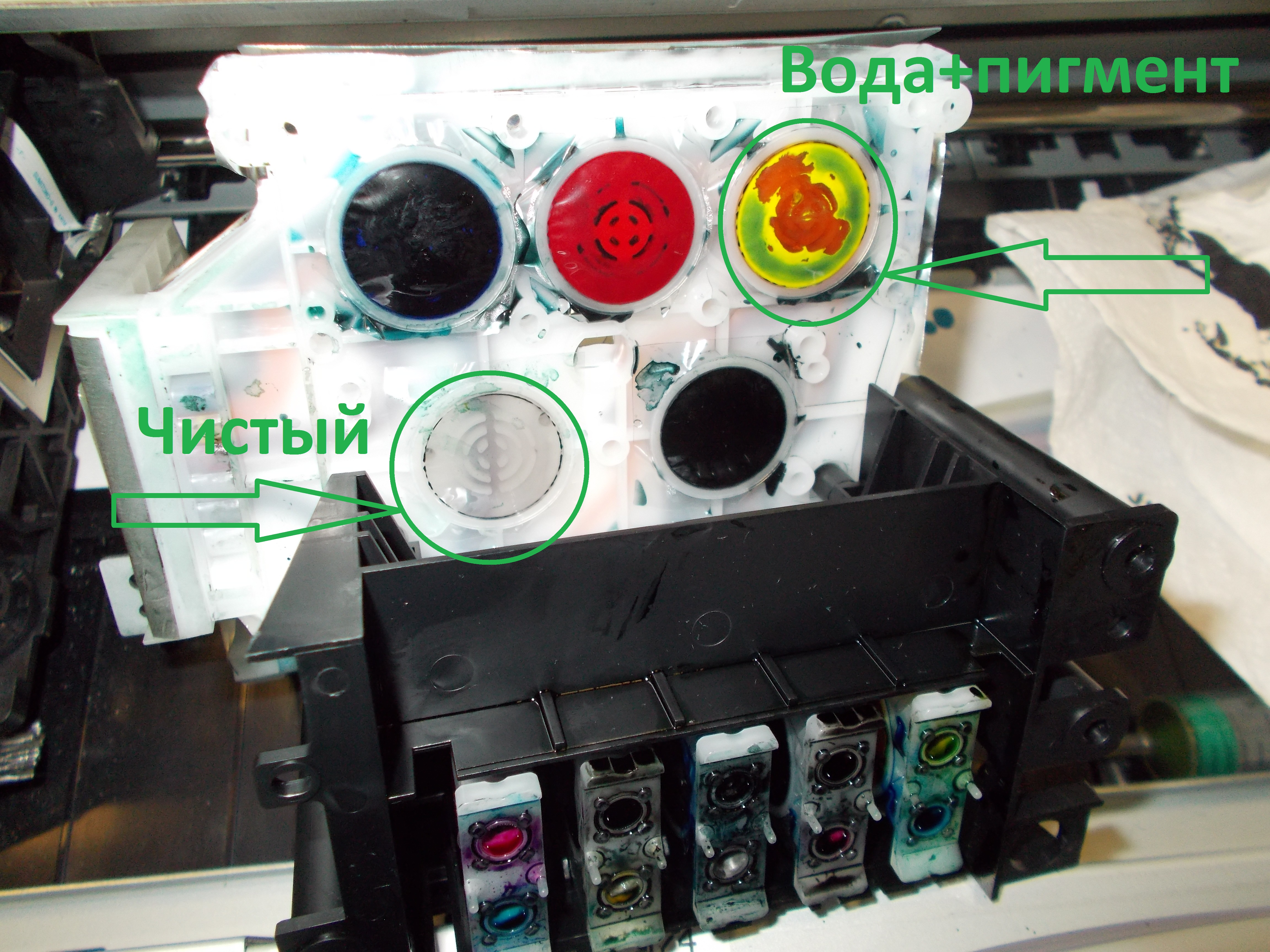

БЛОК, МАРК! БЛОК! )))
Помимо самих демпферов засирается хитроконнектор соединяющий демпферы с магистралью....
Китай работет через раз, а оригинал поставляется только блоком. Отдельно демпферы на эту линейку не поставляются.

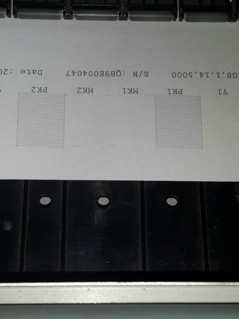

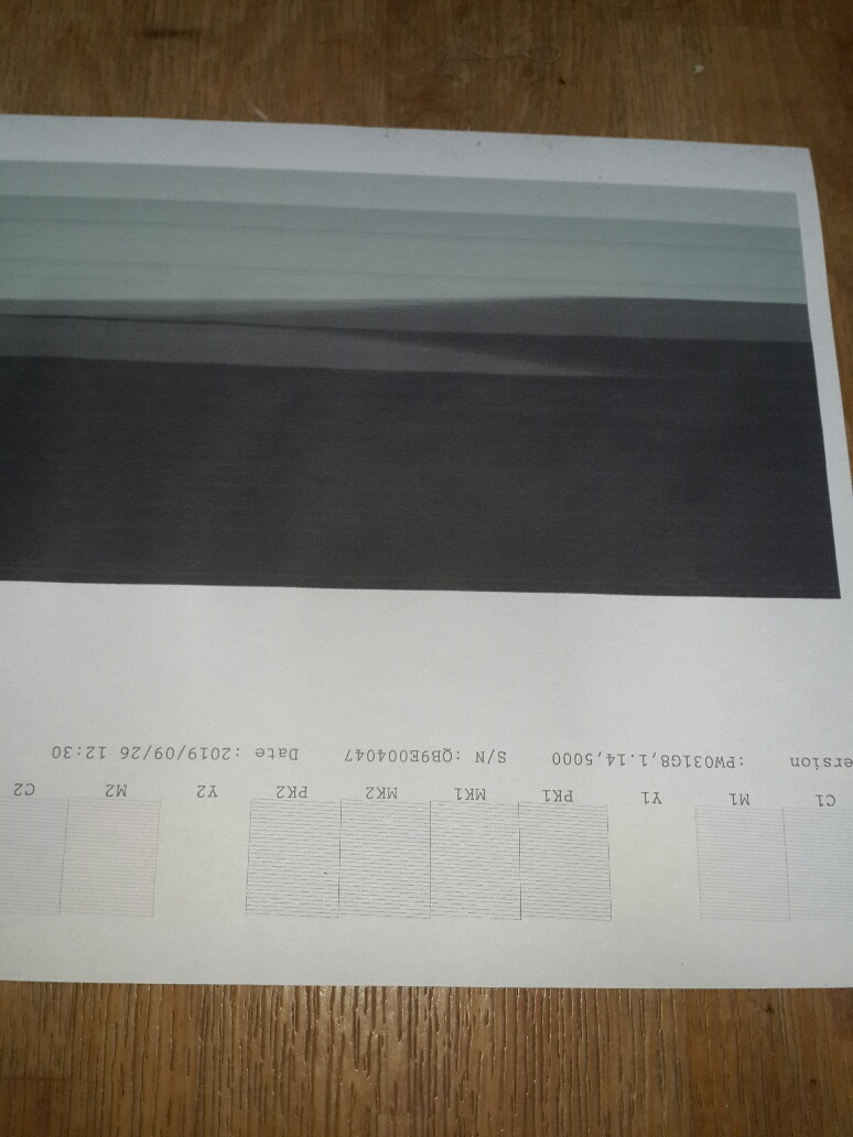

| Сообщение #14 Отправлено 27 сентября 2019 - 10:23
Здравствуйте. снова появилась проблема
после замены блока демпферов принтер некоторое время работал. При печати очередного заказа, напечатав нормально около 7см, начал жутко полосить.
Тест дюз показал, что пропал черный цвет. Прочистка помогла-на тесте дюз черный цвет появился. Запускаю в печать..такая же картина: печатает в начале нормально, а затем снова пропадает черный цвет.
Что это может быть? Пожалуйста подскажите

| Сообщение #18 Отправлено 28 декабря 2019 - 08:46
Здравствуйте, проработал какое-то время принтер в таком режиме.
Снова появилась проблемы с попаданием MK1 МК2 .. они полностью исчезают.
Привезли еще один новый блок демпферов. Заменили. Проблема осталась. Если печатать в режиме 720*720, MK1 МК2 пропадают через 6-7см печати. Делаю 2 прочистки они появляются, начинаю печатать в этом же режиме-снова исчезают. Снова сделала 2 прочистки, запустила печать в максимальном качестве 720*1440 черный полосит, но дюзы не пропадают. Замучилась уже
Помочь здесь некому ...Подскажите, пожалуйста что можно сделать?
