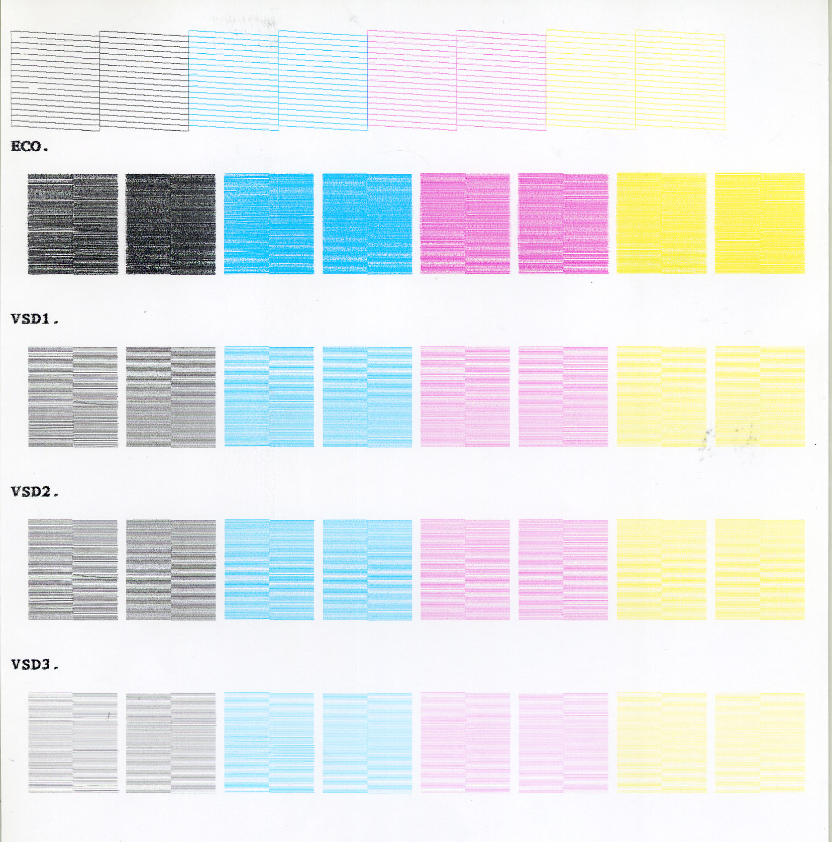

Добрый день! придя на новую работу достался мне В-300 в момент перевода его с пигментных на водорастворимые чернила, и что бы я не делал (через принтхелп) картина остаётся быть такой - https://yadi.sk/i/jkRN1Lk1JBp6VQ. Товарищи, подскажите выход возможно кто то сталкивался.
Спасибо
  • Прикрепленное изображение: Скан.jpg
|    Сообщение #2 Отправлено 06 августа 2019 - 11:57   9999
Просмотр сообщенияТрэйтор сказал:
И что вы делали, описывайте.
|    Сообщение #3 Отправлено 06 августа 2019 - 12:36   Трэйтор
Просмотр сообщения9999 сказал:
Добрый день! ну там особенно не развернуться (в принтхелпе), прокачка чернил, да прочистка головки, пробовал всё, прокачаю, дам отстояться и печатаю тест, прочистка головки, дам отстояться и печатаю тест, "промокашку" делал, лучше совершенно не становится, демпферы тоже менял
|    Сообщение #4 Отправлено 06 августа 2019 - 15:13   9999
Меняйте все чернила на свежие пока не добили голову окончательно и все станет хорошо.
|    Сообщение #5 Отправлено 06 августа 2019 - 16:00   ugrinov_ss
Трэйтор, как именно его переводили с пигмента на водные чернила? Какую промывочную жидкость использовали (если вообще использовали)?
|    Сообщение #6 Отправлено 07 августа 2019 - 11:14   Трэйтор
это первое, что сделал, но там была промывочная жидкость 10% нашатырный спирт
|    Сообщение #7 Отправлено 07 августа 2019 - 20:53   ugrinov_ss
Трэйтор, кто кого надоумил пигментные чернила "вымывать" нашатырным спиртом? Привлечь по статье "вредительство". А так, или новая/работоспособная б/у ПГ или покупать фирменную промывочную жидкость фирмы Epson, заливать в ПЗК и делать штатные прочистки. Демпферы, конечно же, тоже заменить.
|    Сообщение #8 Отправлено 08 августа 2019 - 09:43   Трэйтор
