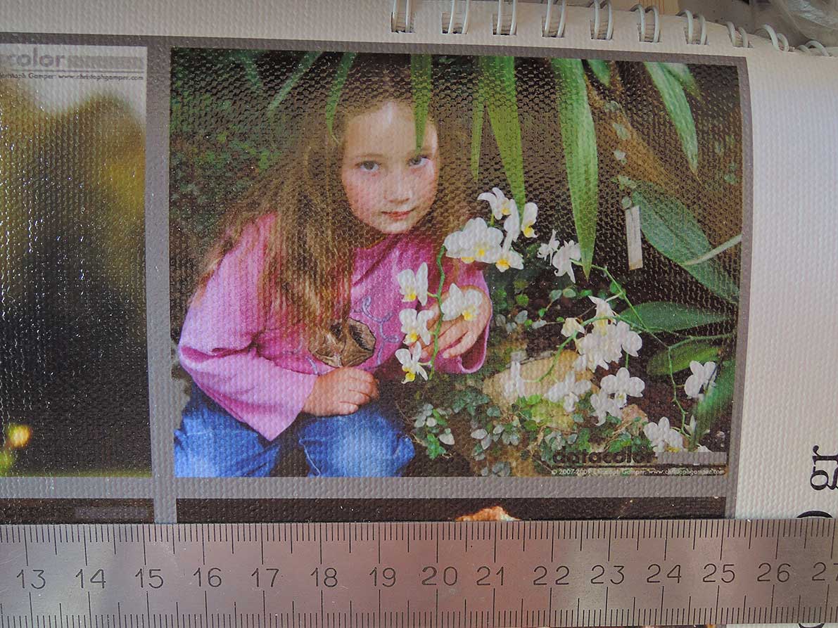

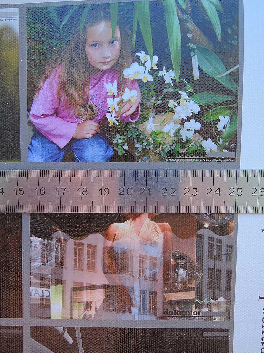

Типография говорит что у них разрешение 1400 dpi
Пофиг чего говорит типография, потому как ЛОХИ.
Детализация определяется качеством материала (носителя) в первую очередь и алгоритмом растра (математика драйвера).
Существуют ли широкоформатные плоттеры позволяющие печатать изображения на сколько это возможно четко? Какие?
Холст... куда уж чётче?
Смотри буквы ...1 мм размер. Правда холст лучший в мире, что производится (imho)- цена соответствующая )))
Лучше можно малость (чётче) ... с потерей цветового контраста незначительно на мелком А4-А3.
