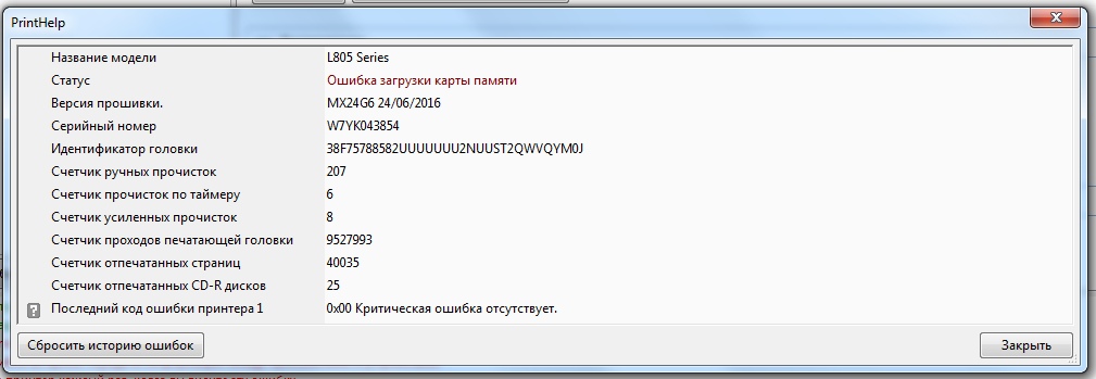

Собственно предыстория: принтер захватил стопку фотобумаги, листов 5-7 за раз и отключился с ошибкой. листы были вытянуты назад, но после включения принтер мигал всеми кнопками выдавая ошибку x60.
Сделано: заменена лента энкодера, диск энкодера несколько раз протирался, заменен узел подачи бумаги в сборе (старый плохо выглядел).
В результате принтер включается уже без фатальной ошибки, но все время горит лампочка бумаги и принтхелп пишет ошибку (скриншот).

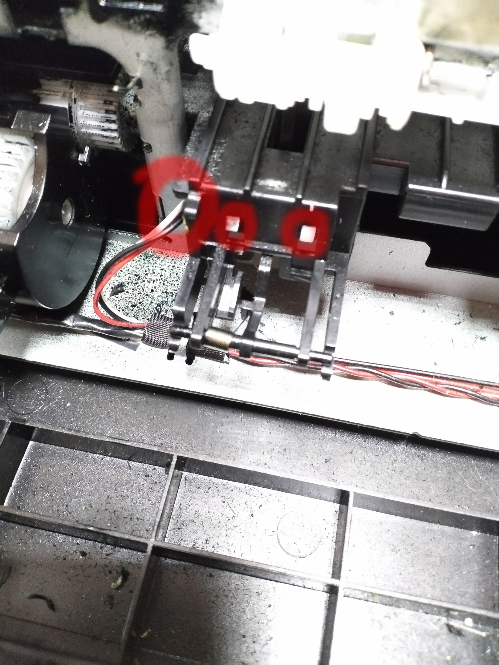

Когда узел захвата меняли, лапку датчика конца бумаги сместили/вырвали или датчик вышел из паза.

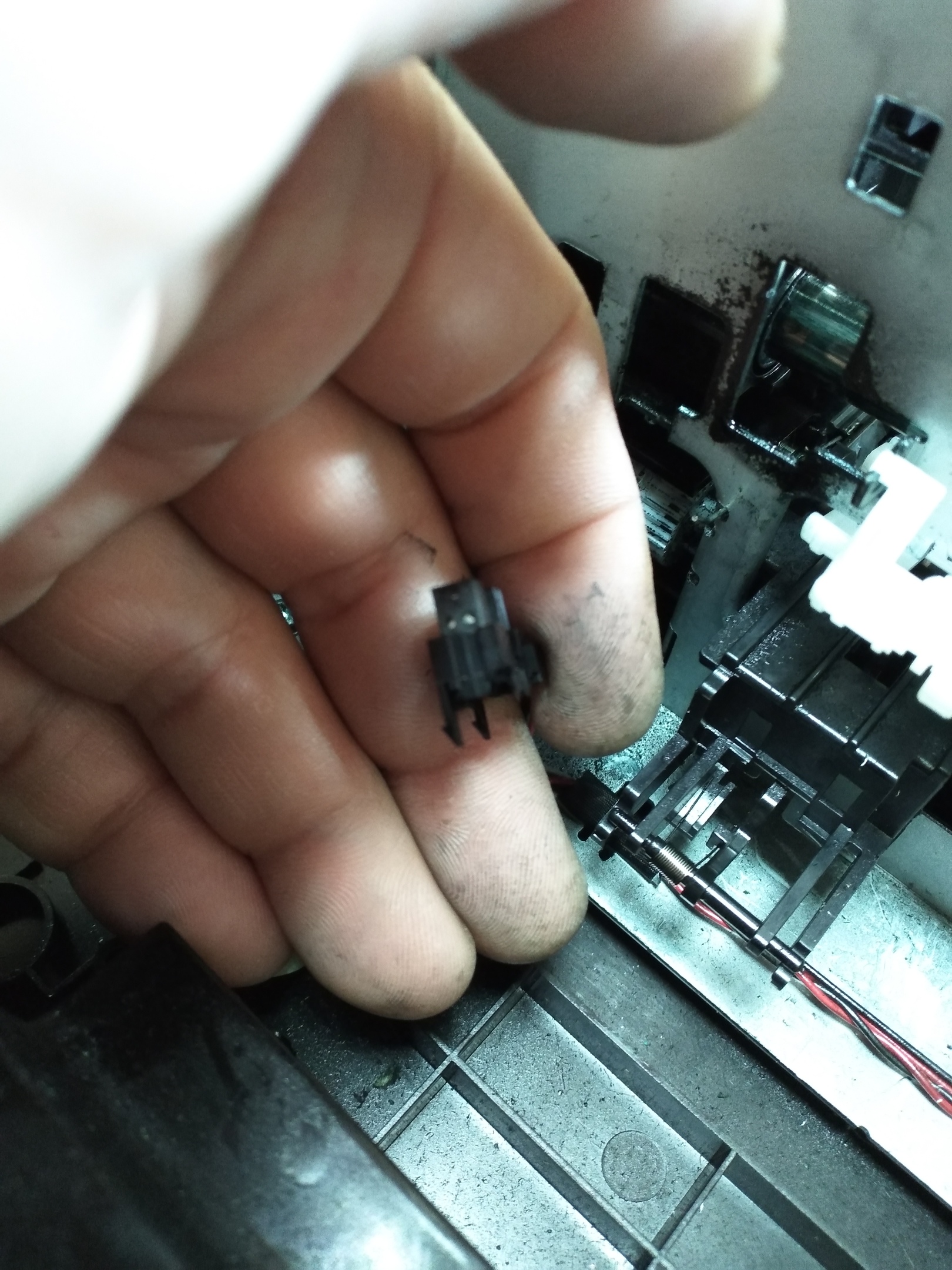

|    Сообщение #3 Отправлено 19 июля 2019 - 11:06   Arhangelok
Если речь про этот датчик, который находится под узлом подачи бумаги, то да, датчик с отломанными лапками, причем переставил его с другого принтереа, на нем то же отломаны лапки, коромысло которое проходит через него в нормальном состоянии, не знаю чем лапки можно к жизни вернуть.

|    Сообщение #4 Отправлено 19 июля 2019 - 13:20   Arhangelok
Просмотр сообщенияAlex Fox сказал:
Огромное спасибо, приклеил новые лапки и все стало хорошо!
