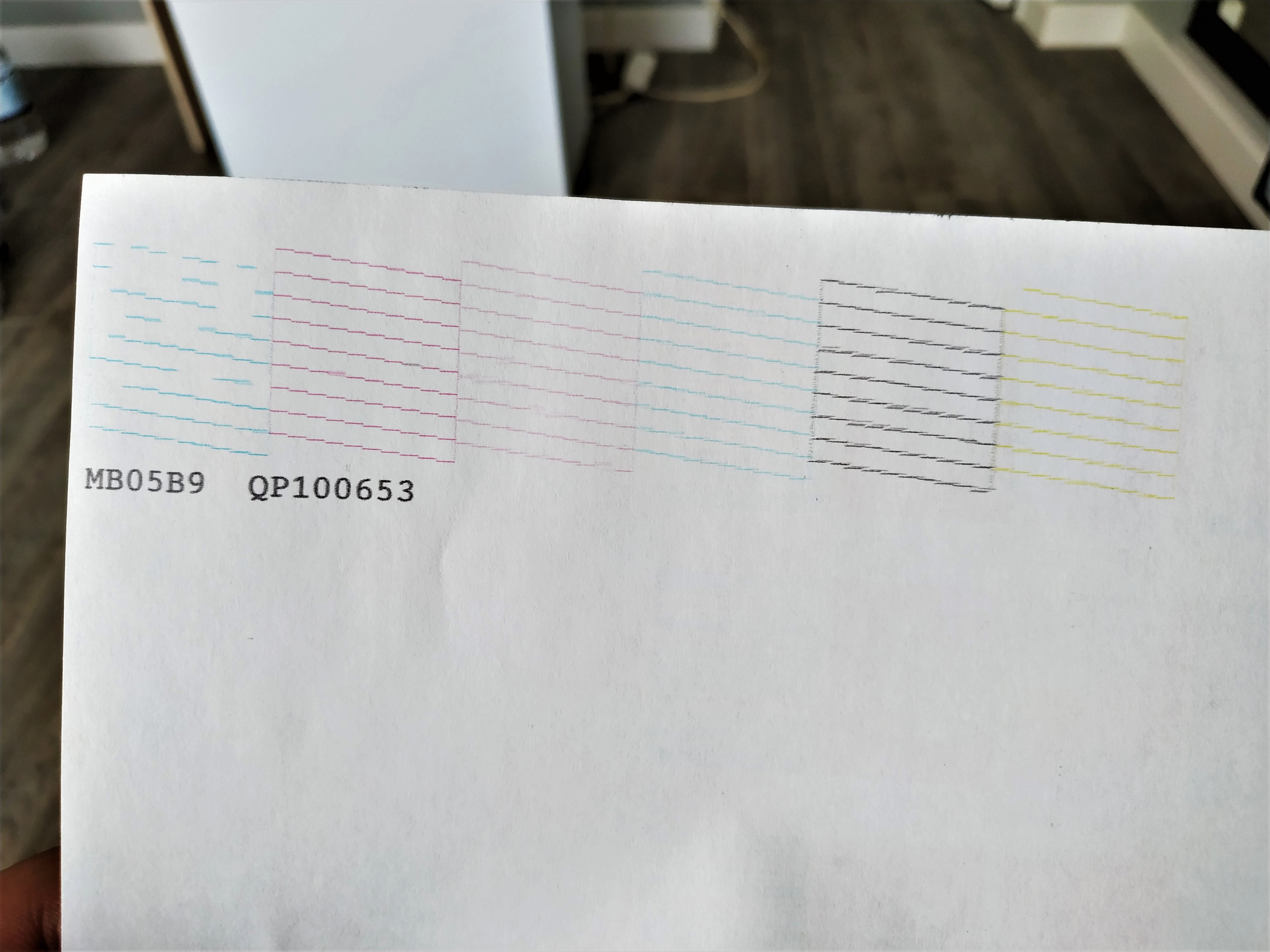

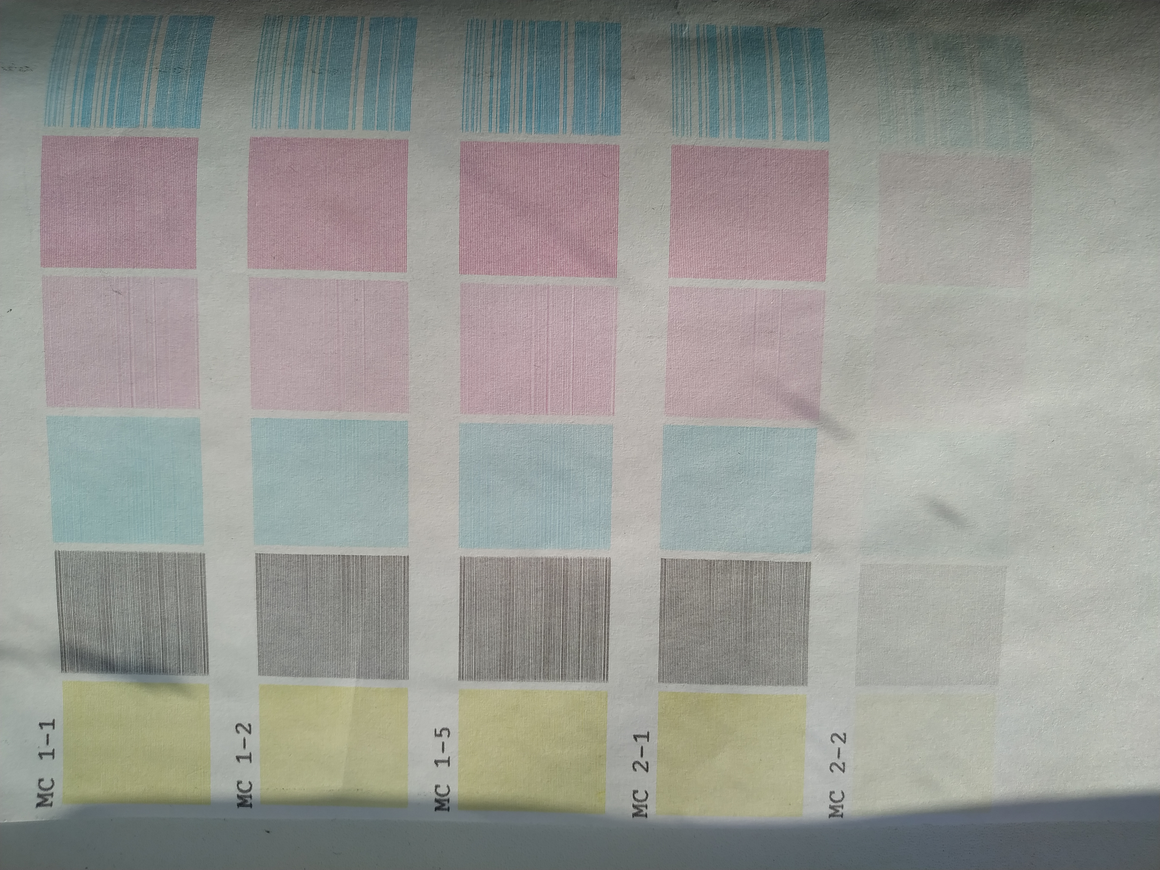

Проблема с сильным косоструем, ПГ уже снимал, чистил - памперсами, прокачкой - закачкой, отмачивал и.т.д. Правда не сильно долго этим занимался...
Сейчас залиты всё еще старые чернила и я стою уже на грани просто покупки нового L805, принтер нужен срочно.
Вопрос - есть ли смысл промывать его дальше?
Как еще лечится такой косоструй? по моему мнению он очень сильный на моем принтере.

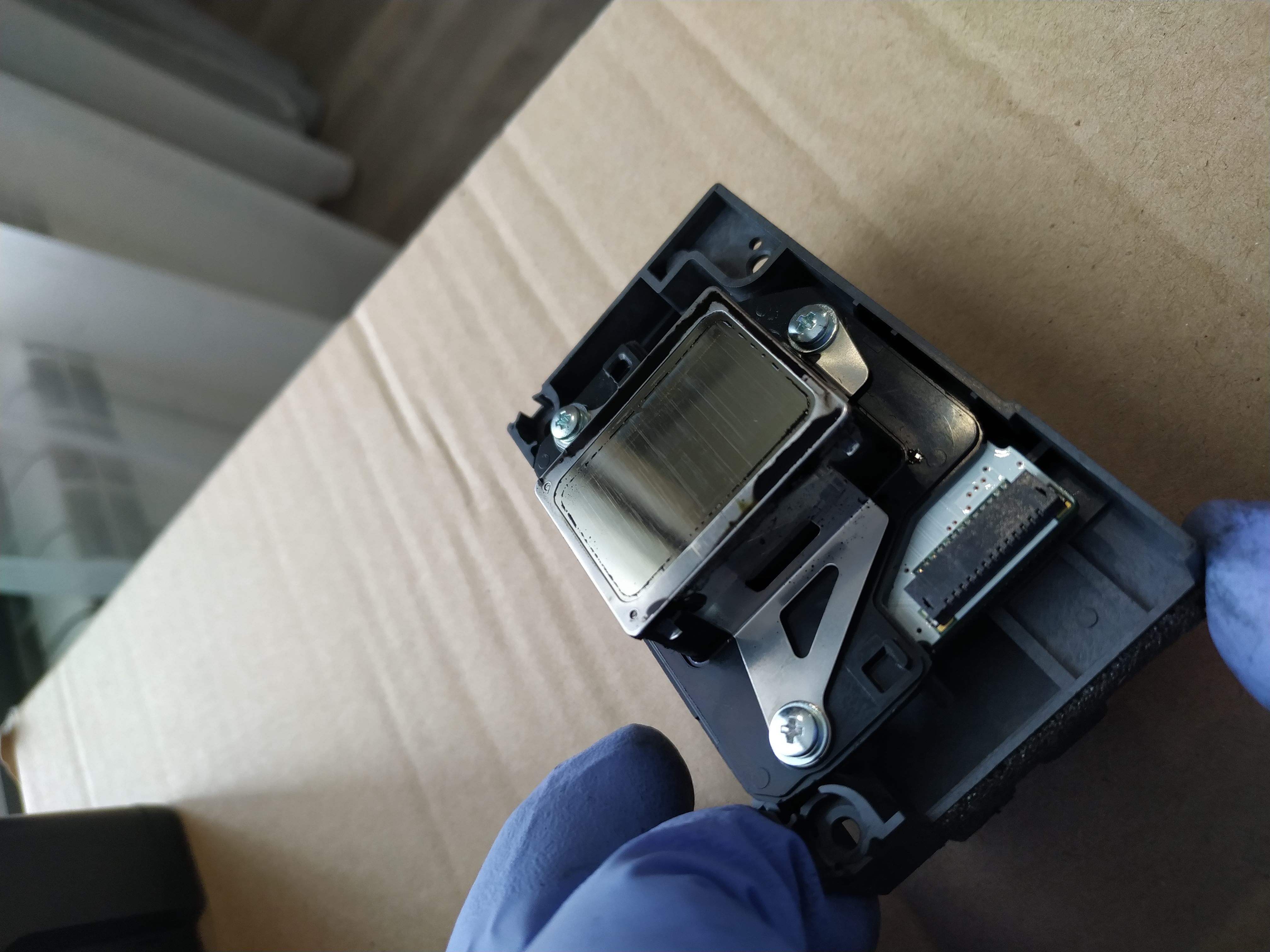

Также сама ПГ - зацарапанная (тоже видно на фото) это ок?

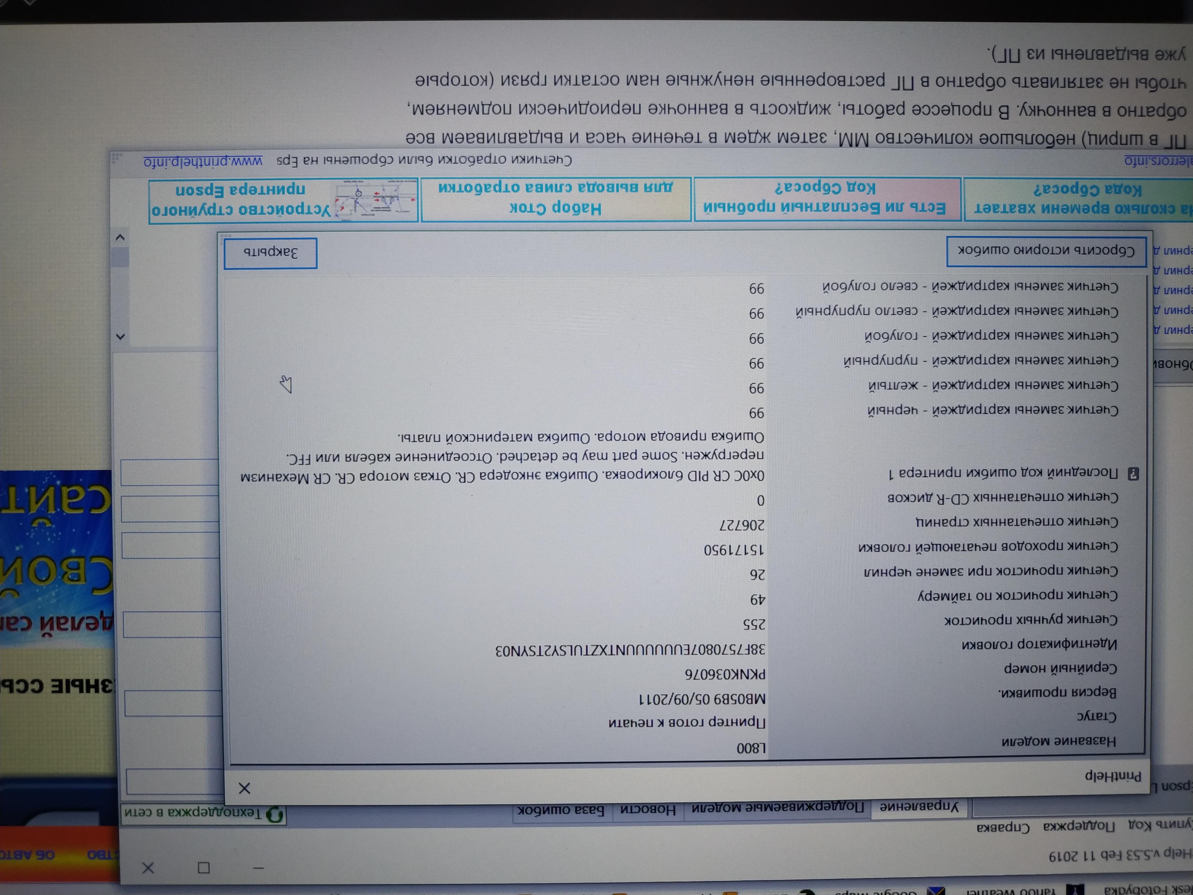

Пробег огромный - PrintHelp показывает 206727 страниц, даже незнаю верить ему или нет
Также показывает несколько ошибок.

Просмотр сообщенияlu_anton сказал:
Верить, почему бы и нет. А вообще это нужно было проверить перед покупкой, а не после.
Проще купить новый. Даже если голову поменять, оно того не стоит, механика у аппарата явно уже ушатана в хлам. Ну а старый оставить на запчасти.

Не понимаю, стараться промыть головку и при этом оставлены старые чернила в непонятном состоянии. Это все равно что в авто на бензине налить соляры и постоянно промывать систему и пытаться запустить мотор на той же соляре. Где логика? Заменить чернила на свежие как минимум,залить в капу промывку с горкой, запарковать головку и оставить на сутки минимум. Мало будет повторить. Замачивать на час-два это нулевой результат.
Касательно пробега. По мотору уже есть ошибка, видимо менять, но это копейки. Судя по количеству ходов каретки то на нем похоже фото просто не печатали а обычные документы чернуху. Так что механика может еще и ничего.
Если пробег такой большой, то не удивительно, что головка свое отжила.
ИнкБанк нормальные чернила и они здесь ни при чем. Менять голову, а лучше принтер, а то все остальное сыпаться уже будет.
