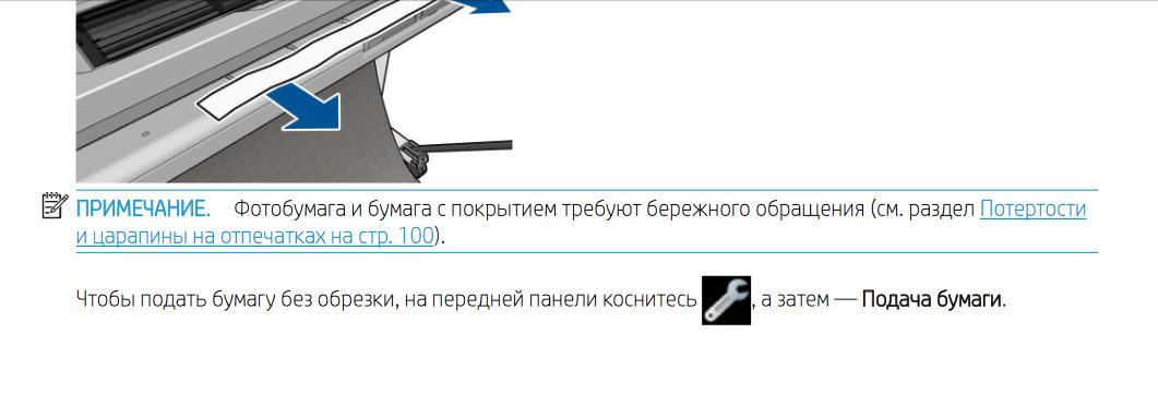

|    Сообщение #11 Отправлено 02 февраля 2020 - 10:46   akomarec
Здравствуйте. У меня вопрос. Может кто сталкивался. При загрузке рулона принтер обрезает 12-13см бумаги. Всё было бы прекрасно, если бы это была обычная бумага, но когда это епсон премиум глосси, то становится накладно. Инструкция гласит: для загрузки рулона без обрезки нажмите настройки -> "Подача бумаги". Но при этом бумага всё-равно обрезается(край бумаги до этого уже был обрезан).

|    Сообщение #12 Отправлено 02 февраля 2020 - 11:58   Anbel
Так принтер выставляет ровный край бумаги.
|    Сообщение #13 Отправлено 03 февраля 2020 - 10:50   akomarec
Это понятно, только он у меня уже до этого выставлен и выровнен. На эпсонах такого расточительства никогда не было, а если и было то только "по просьбе пользователя" и то - пару сантиметров.
|    Сообщение #14 Отправлено 03 февраля 2020 - 13:12   Anbel
akomarec, так это только при загрузке рулона происходит.
|    Сообщение #15 Отправлено 04 февраля 2020 - 07:44   akomarec
Ну да. Просто мне очень часто приходится менять рулоны
