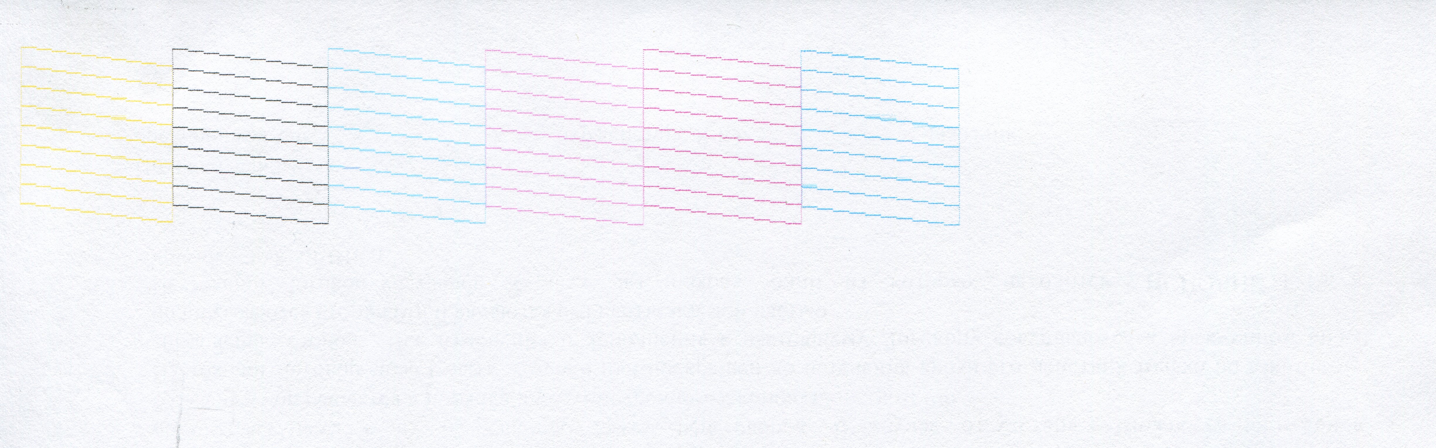

Вот тест дюз.Прикрепленное изображение: img554.jpg
Промывка канала "с" ни чего не дала. Почистил, на всякий случай, ещё и энкодерный круг. Результат тот же- полосы так и остались. Обнаружил что при печати в качестве " фото" полоса пропадает, в "наилучшем качестве появляется". Да ещё попробовал печатать в другом формате (А4), ПОЛОСЫ ТОЖЕ НЕТ! Она появляется при печати на формате от А6 и меньше.
|    Сообщение #5 Отправлено 10 июля 2019 - 13:12   ugrinov_ss
Просмотр сообщенияАндрей 31 сказал:
тест дюз нормальный
А должен быть идеальным. Купите промывочную жидкость, залейте её в проблемные каналы (желтый, лайт-циан, циан). Разумеется прежние чернила из "танков/доноров" и из картриджей удалить. В течении суток делайте штатные прочистки (думаю 3-5 прочисток будет достаточно. Внимание! Не за РАЗ! В течении суток...). Заливайте в эти каналы свежие чернила. В подавляющем большинстве случаев такие действия приводят к решению подобных проблем.
|    Сообщение #6 Отправлено 10 июля 2019 - 13:42   Андрей 31
Спасибо. Попробую сделать. А что не так в моём тесте ? К
|    Сообщение #7 Отправлено 10 июля 2019 - 16:01   MaK7
А Вы сами не видите, что полоски неровные?
Напечатайте тогда тест на фотобумаге.

|    Сообщение #8 Отправлено 10 июля 2019 - 18:26   Alex_Ekb
Когда распечатаете не "Тест дюз" а "Тест режимов печати" из Принтхэлпа то сами увидите что у вас не так, даже на простой бумаге.
|    Сообщение #9 Отправлено 10 июля 2019 - 18:33   Андрей 31
Я от туда и распечатывал. При большом увеличении рассмотрел- да есть некоторые "шероховатости". Буду ещё чистить по вашему совету.
