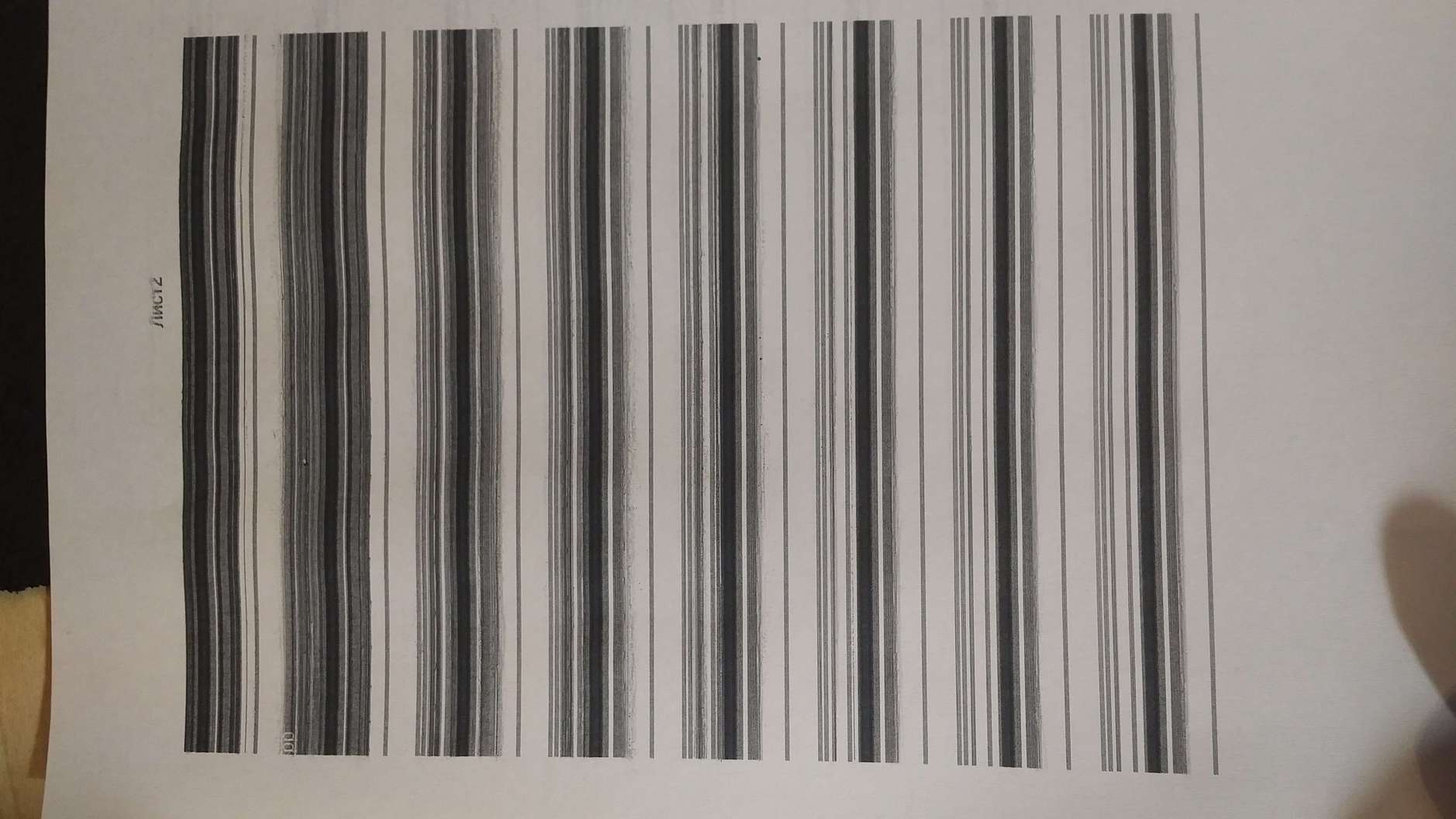

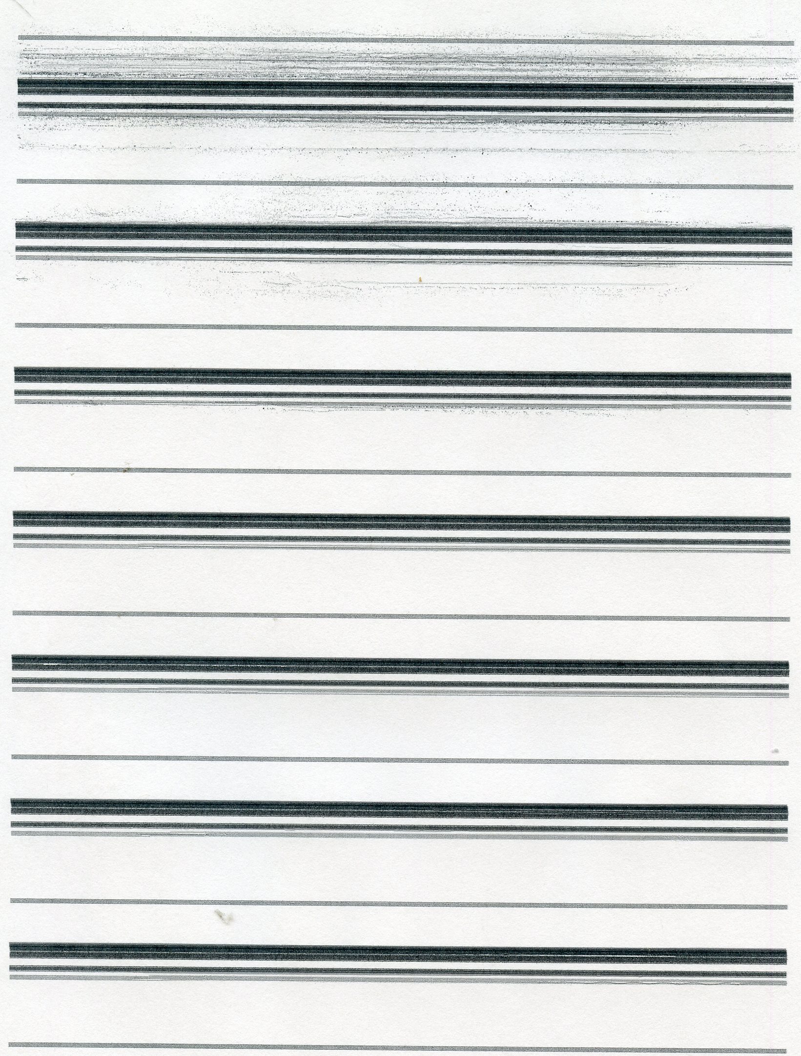

Заправил чернила Блок Блэк, все цвета печатаются нормально, чёрный цвет печатается вот так (это должен был быть сплошной черный прямоугольник). Если уменьшить скорость печати то черного пропечатывает больше, но всё равно с полосами.
Воздух из демпферов отсасывал. Что делать? Промывать ПГ?
L800, черный цвет почти не печатает
| Сообщение #2 Отправлено 08 июля 2019 - 08:45
Не спешите ничего портить мыть. По скану видно, что это чернильное голодание. Разберитесь с его причиной. Можете выложить фотку демпфера из которого, как вы говорите, удалили воздух? Как удаляли, как заправляли, что потом делали, дайте больше вводных.

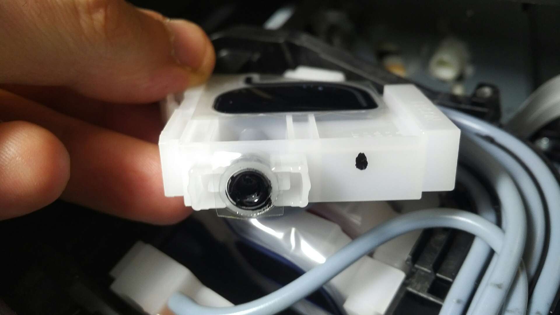

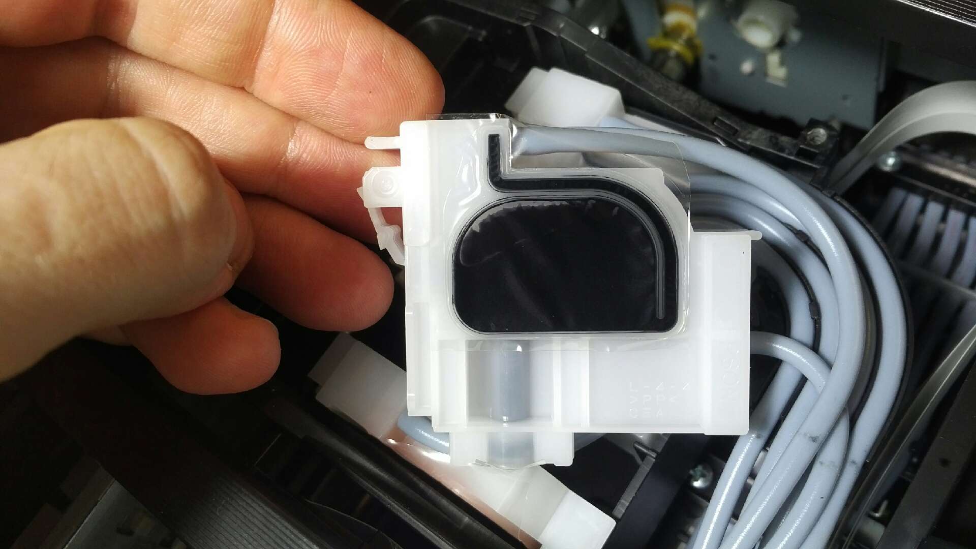

Итак, порядок был такой - сначала я залил чернила Блок Блэк (в те же банки СНПЧ, не удалив старые родные чернила), активировал цвета ключами, и сразу после этого принтер печатал нормально (или мне так казалось, документы печатаю на лазерном, а на цветном фото или что-то цветное для детей, оказалось что отсутствия черного цвета на фотографии почти не заметно). Через какое-то время (полгода где-то) оказалось что черный цвет не печатает. Полез смотреть в интернете, там посмотрел ролик про откачивание воздуха. Открыл принтер, посмотрел демпферы - во всех был воздух, но все кроме черного печатали нормально. Откачал из всех демпферов как было показано в ролике, откачивал так: вставлял шприц в нижнее отверстие демпфера и тянул шток шприца слегка покачивая шприцом в отверстии, пока шток не пойдет легко, так откачал воздух из всех демпферов.

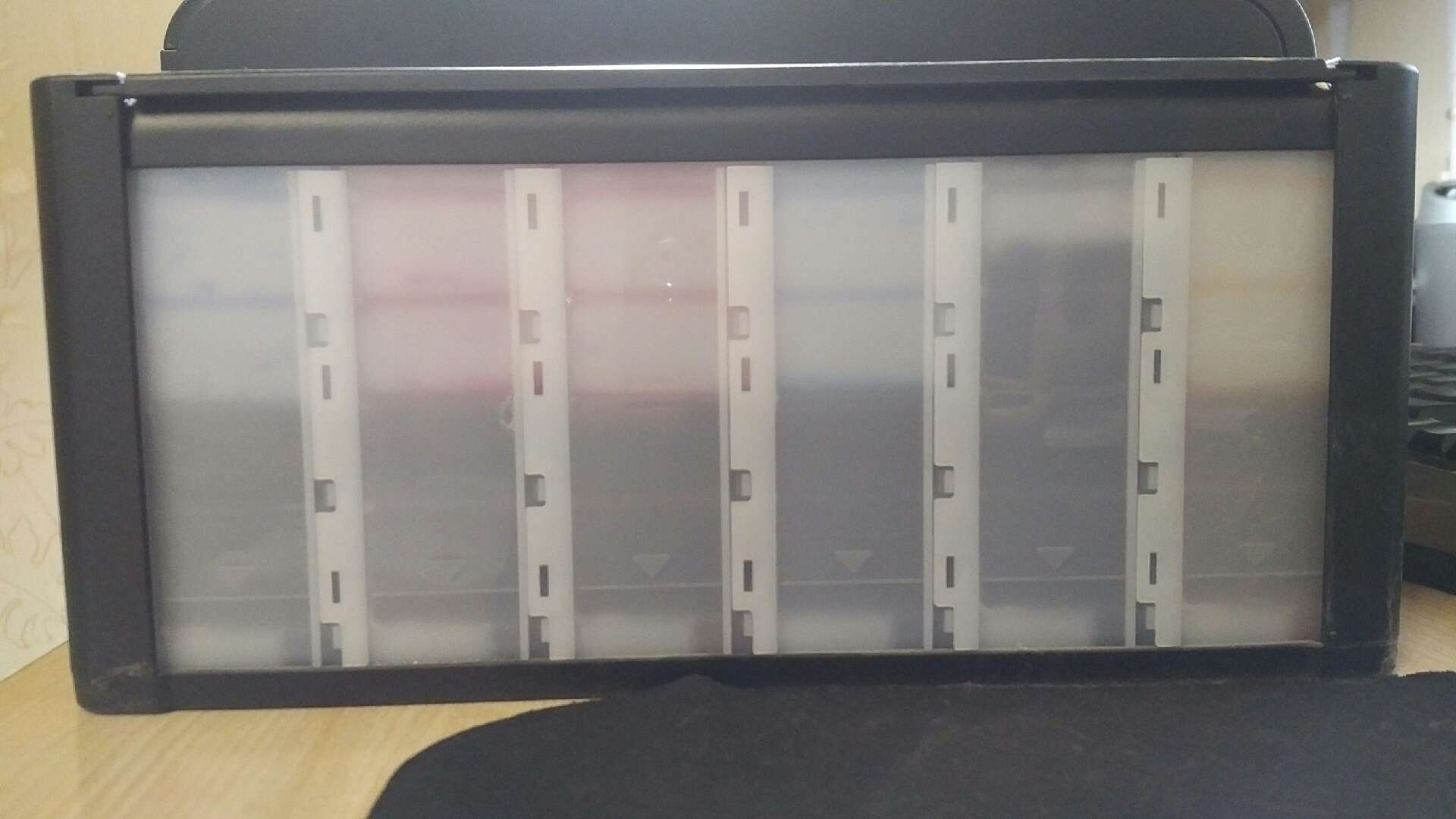

Сфотографировал черный демпфер. Там было немного воздуха, я его снова откачал и после напечатал черный прямоугольник - результат во вложении. Кроме того сфотографировал банки - в черной банке заметно больше чернил, а я их заправлял все в один уровень.

| Сообщение #4 Отправлено 11 июля 2019 - 13:42
Варианта два три:
1. Идет подсос воздуха. Часто, он возникает из-за повреждения (растяжения) манжеты чернилозаборной иглы демпфера, когда в неё вставляют носик шприца для прокачки системы.
2. Затруднено движение чернил от донора к ПГ.
3. Чернила по вязкозти (или еще как) не соответствуют требованиям производителя.
