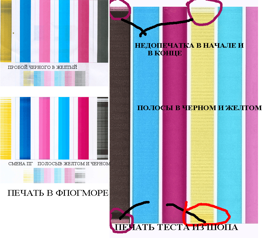

Епсон RX640. Вин ХРсп3. Перезаправляемые оригинальные Т48х картриджи. Чернила ИНКТЕК Е0005 в литровых бутылках.
Вышли из строя два аппарата: в первом блок питания, во втором пробило ПГ черный канал в желтый. Переставил ПГ из первого во второй,инициировал ИД. Получил печать см рис. Никакие перестановки драйвера и настроек не помогают.
Сейчас (без надежды) куплю и попробую оригинальные картриджи. В заначке есть новый в коробке аппарат (ну там ЕЕПРОМ скачать). Может будут советы?
  • Прикрепленное изображение: Untitled-1.gif

Будут. Тест режимов печати покажете?
|    Сообщение #3 Отправлено 09 июля 2019 - 10:25   WWM
тогда и тест дюз заодно.
|    Сообщение #4 Отправлено 09 июля 2019 - 18:56   гога 2
Уважаемые!Alex_Ekb, WWM, на счет режимов и теста дюз Вы абсолютно правы. Последний оказался перемежающимся плохим: то нормально, то почти нет черного и плохо с желтым. (Именно на этом аппарате в предыдущей голове был пробой черноного в желтый). Попробовал оригинальные картриджи -думал промоет. Развел инктековские чернила. Пришлось мыть голову.Желтый канал восстановился, а черный никак.Голов 165000 на замену не нашел.Может найду на Авито дешевого донора.А так два аппарата - на помойку. :sorry:
|    Сообщение #5 Отправлено 10 июля 2019 - 08:06   WWM
Просмотр сообщениягога 2 сказал:
Это было видно изначально.
Да, не лечится.
