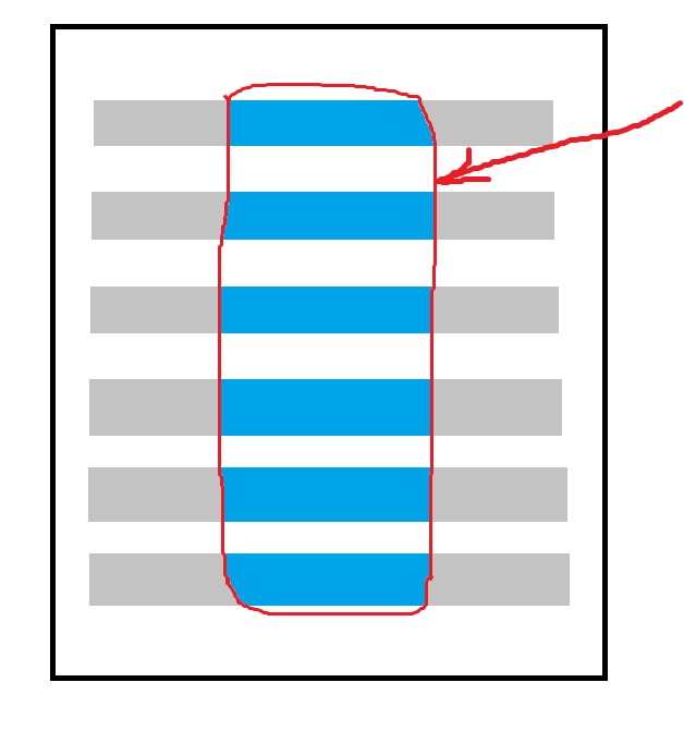

Имеется необычная проблема при печати. К примеру отправляется на печать задание в виде изображения с текстом. Так вот само изображение именно в определенной области оказывается с другим оттенком, да даже можно сказать с другим цветом. Серая заливка в той области становится синей. Граница у этой области четкая.
Область дефекта занимает весь центр листа и вроде как начинается не с самого верхнего края, а чуть ниже и заканчивается не доходя до нижнего края.
Но такой дефект на первых 3-4 листах не проявляется, только потом.
Дюзы все в порядке.
Нарисовал примерную схему проявления дефекта:
Прикрепленное изображение: А4.jpg
