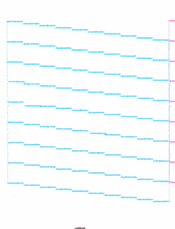

Друзья подскажите как с этим зверем (L805) бороться!?

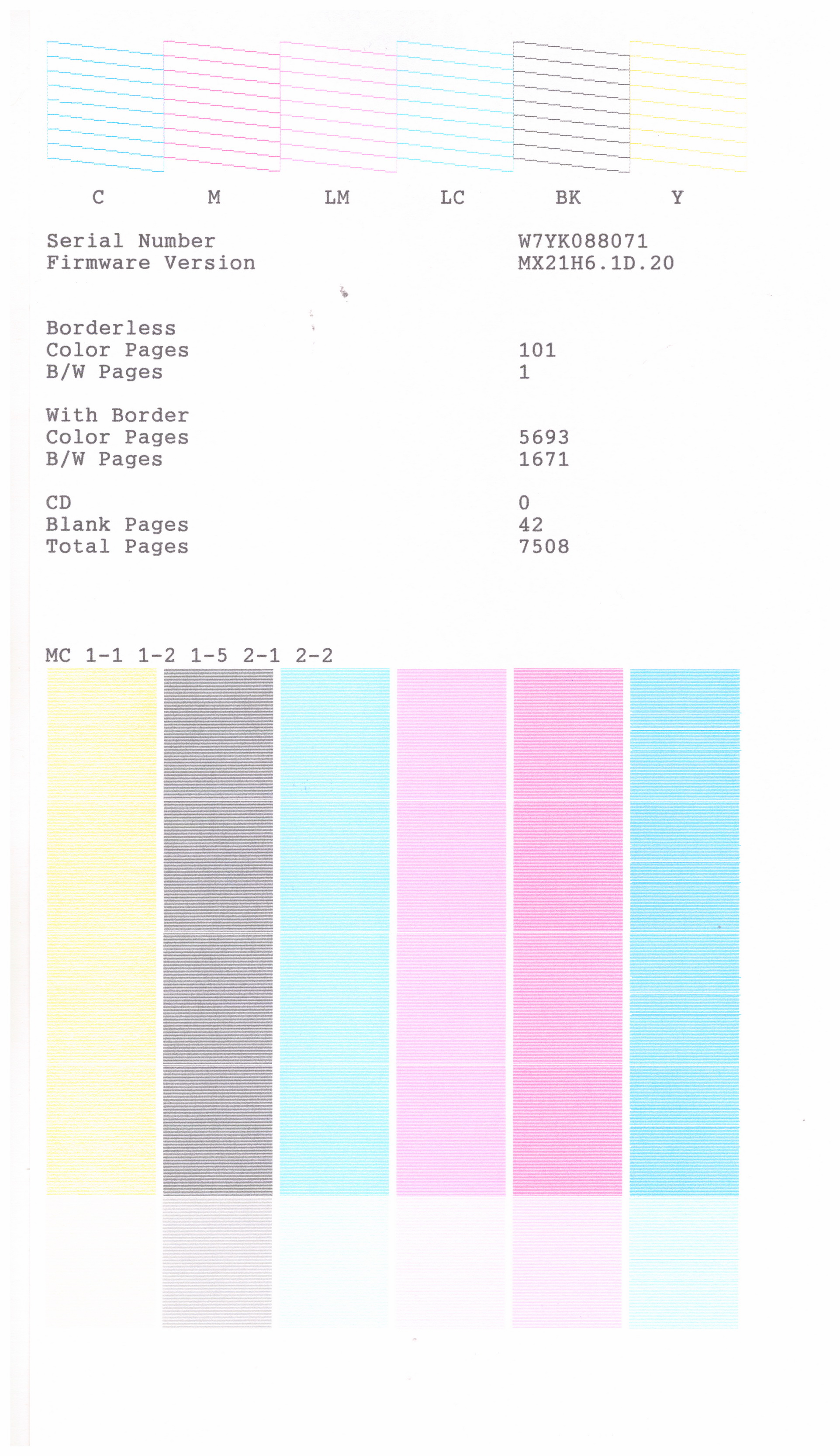

Проблема №1 (глобальная). Пол года назад у принтера началось вертикальное смещение, отдал по гарантии заменили голову. После замены головы печатал идеальный тест, прошло пол года, сейчас на синем вылезла какая-то проблема со смещенными дюзам (как это - не понимаю, см. скан теста) и никакими прочистками это естественно не лечится, т.к. краска поступает во все дюзы.
Проблема № 2 (постоянная). Всё время сколько печатаю на L805 и сколько печатал до этого (на Artisan p50), чрез каждые 30-50 листов с заполнением 35%, принтер начинает полосить. Делаешь прочистку раза 4, а то и 10, полосить перестает, печатаешь дальше. И так всегда...

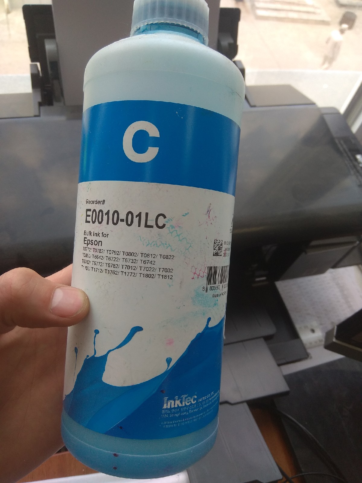

Чернила InkTec

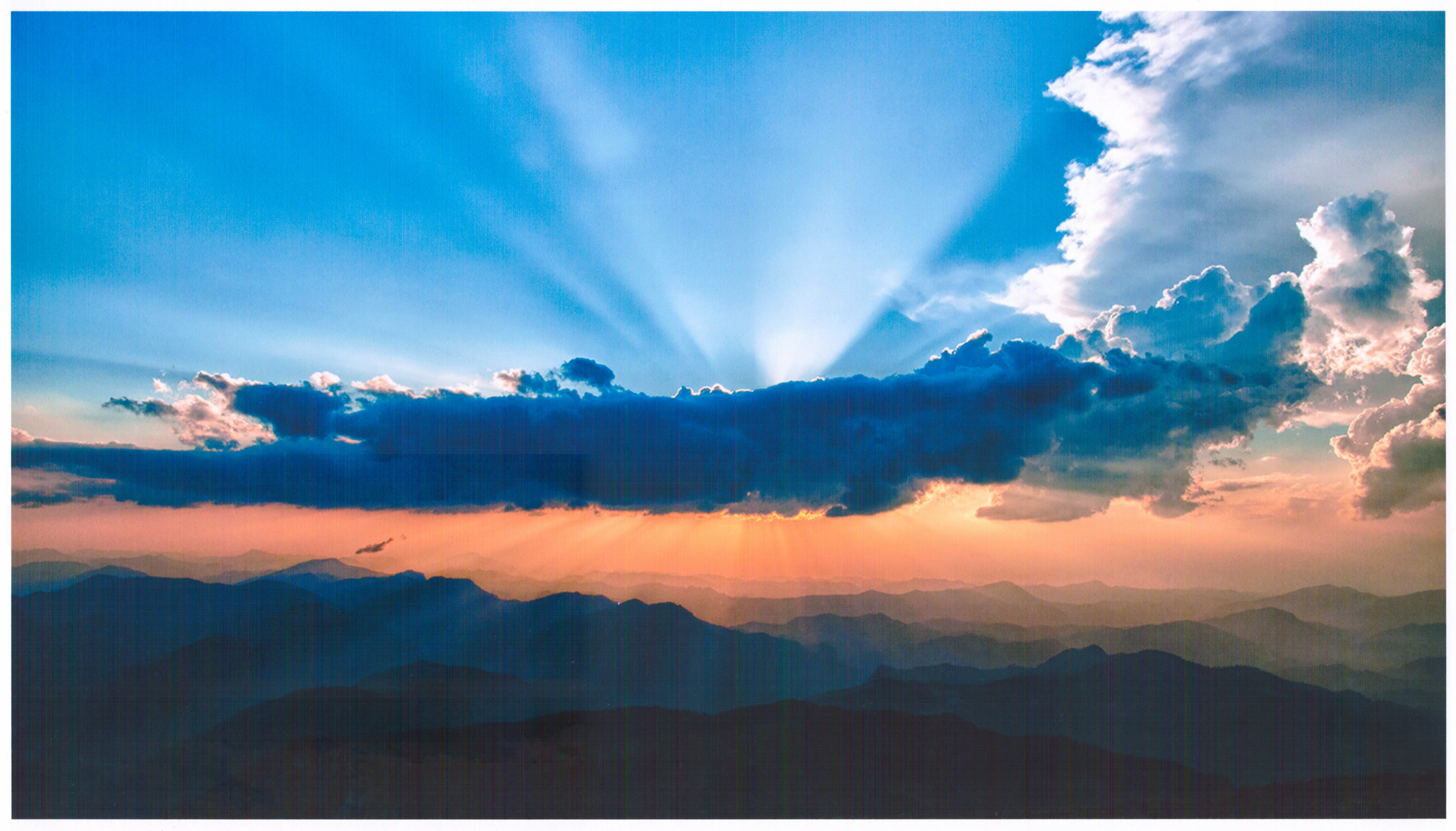

Да с чего полос то не будет видно, вот посмотрите только что отпечатал картинку...
Лучше подскажите что это за смещение дюз такое и как это лечить?

В обиходе это явление называется "косоструй". Самый популярный и работающий способ лечения - смена чернил, например на оригинальные. Если не помогает переходят ко второй фазе - очистка дюзовой пластины и/или сопел.
В максимальном качестве?
Если да - то чернила тем более не подходят!
Дорого? Возьмите основные цвета для L1xx/2xx/3xx, и только лайты для L8xx, выйдет на 40% дешевле.
Уж прошу пардону, но выявлять проблемы принтера на чернилах, которые не должны работать на этом принтере - это что-то с чем-то.

Не думаю. По тесту у него проблемный лишь Cyan.

MaK7, ты на фото глянь отпечатка.

Да видел я его, что там необычного то? Весь в разнос пошел, да.
Но если бы проблема с неверной инициализацией головы, то это было бы видно сразу, а не после 30-50 страниц, потом чистка, и опять 30-50 нормальных страниц до очередной проблемы.

Inktec 0010, который у автора темы залит тоже корейский, и тоже нормально работает. Только не всегда и не у всех.

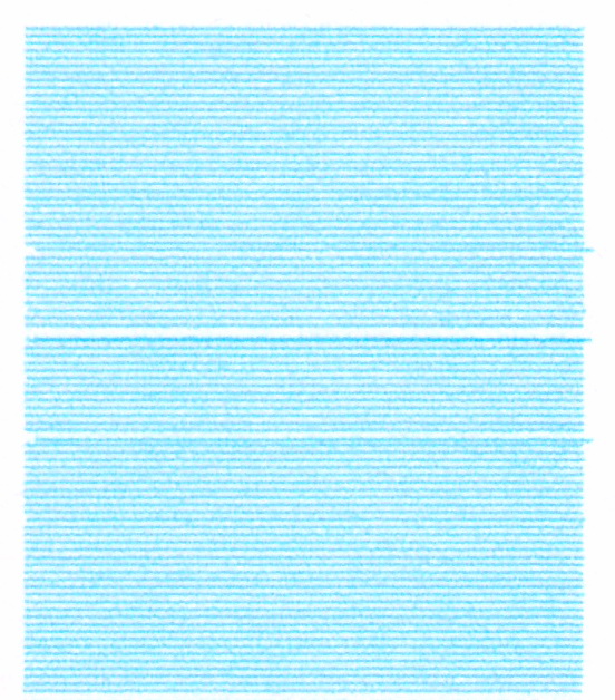

п.с. Мне все равно не совсем понятно как может вылечиться такой косоструй новыми чернилами.
Такое ощущение что буд-то дюзы сместились куда то и промывка ничего дать не может в принципе... (

В вашем случае менять на подходящие - шило на мыло. Купите всего одну банку оригинального циана для L200 и всё. Это совсем не дорого. И еще - важно полностью заменить свои чернила новыми, стараясь допускать их смешивание по-минимуму.
Полностью удалите из канала циан ваши чернила вытянув их шприцем с иглой из контейнера с чернилами через заправочное отверстие. Потом шприцем, но без иглы удалите остатки чернил из шлангопровода и самого демпфера. После, не вытаскивая шприц из демпфера - залейте новые чернила в контейнер для чернил и шприцем затяните новые чернила через шлангопровод в демпфер, пока он полностью не заполнится и не останется минимальное количество воздуха в нем. Далее устанавливаете демпфер в ПГ и делаете прочистку или две. Всё. У вас везде новые чернила и можно проверять на косоструй.
