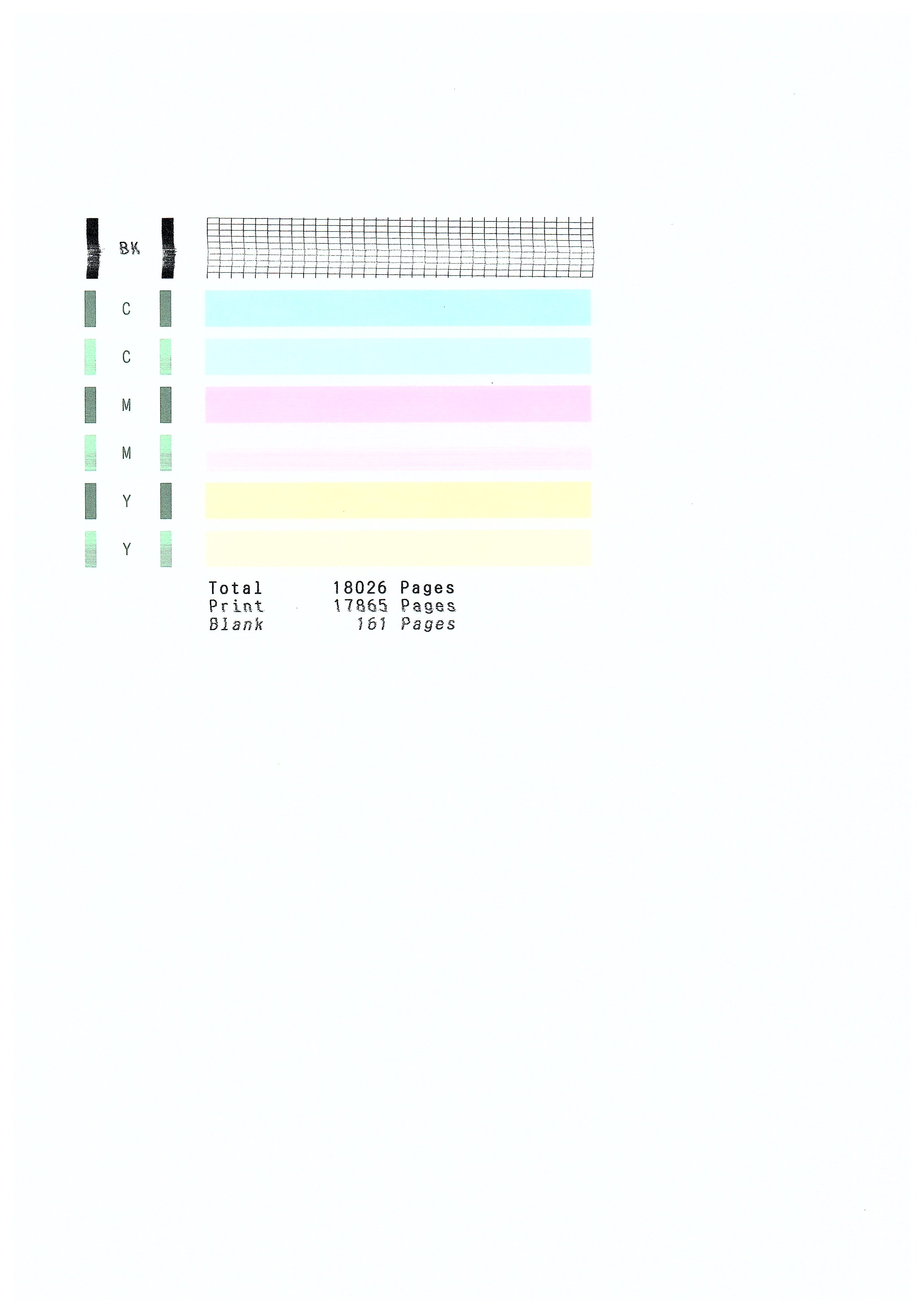

Добрый день! Подскажите, имеется принтер Canon G2415, начал печатать текст волнами, хотя фотографии печатает отлично. Тест дюз отчетливо видны все цвета, выравнивание и чистку несколько раз делал, энкодерная лента чистая. В чем может быть проблема? Сканы распечаток приложу чуть позже.
|    Сообщение #2 Отправлено 18 июня 2019 - 12:41   ppbinag
Прикрепил скан печати на данном принтере, один скан обычная печать и второй если выставить фотопечать. Как видно искажения происходят когда принтер быстро печатает.

|    Сообщение #3 Отправлено 18 июня 2019 - 13:13   Barranno
Надо выкладывать образец для проверки сопел.
Но если лень выкладывать образец для проверки сопел, можно считать что скорее всего надо менять чёрную печатающую головку.

|    Сообщение #5 Отправлено 18 июня 2019 - 16:10   Роман67
Головы под замену .
