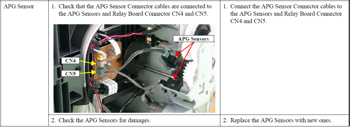

Просмотр сообщенияAleksandrtehnic сказал:
0*71 APG.
Так эта ошибка говорит же что не работает датчик AGP изменения положения каретки по высоте или не правильно работает. Делали что угодно но только не то что связано с этим датчиком.
Когда узел подачи снимали/ставили фишку сдернули или сам датчик сдернули с места.
Прикрепленное изображение: 2019-06-15_20-46-12.png

Спасибо Алекс за совет,но я уже менял и датчик и плату которая находится на узле подачи бумаги.
