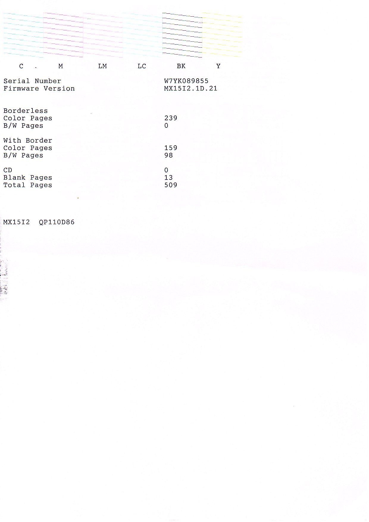

  • Прикрепленное изображение: дюзы.jpg
|    Сообщение #5 Отправлено 11 июня 2019 - 13:34   ugrinov_ss
puskov, бумагу нужно поправлять, а не каретку. Лист бумаги должны быть ровный, особенно "дальний" край. Если возможности нет заменить бумагу на ровную, тогда тот край, который мажет, выгнуть в противоположную сторону.
Посмотрел еще скан теста дюз, дак и эта бумага цепляется за каретку. Какую бумагу используете (мат, глянец)? Сколько она грамм? При печати какой тип бумаги указываете и какое качество печати выставляете?

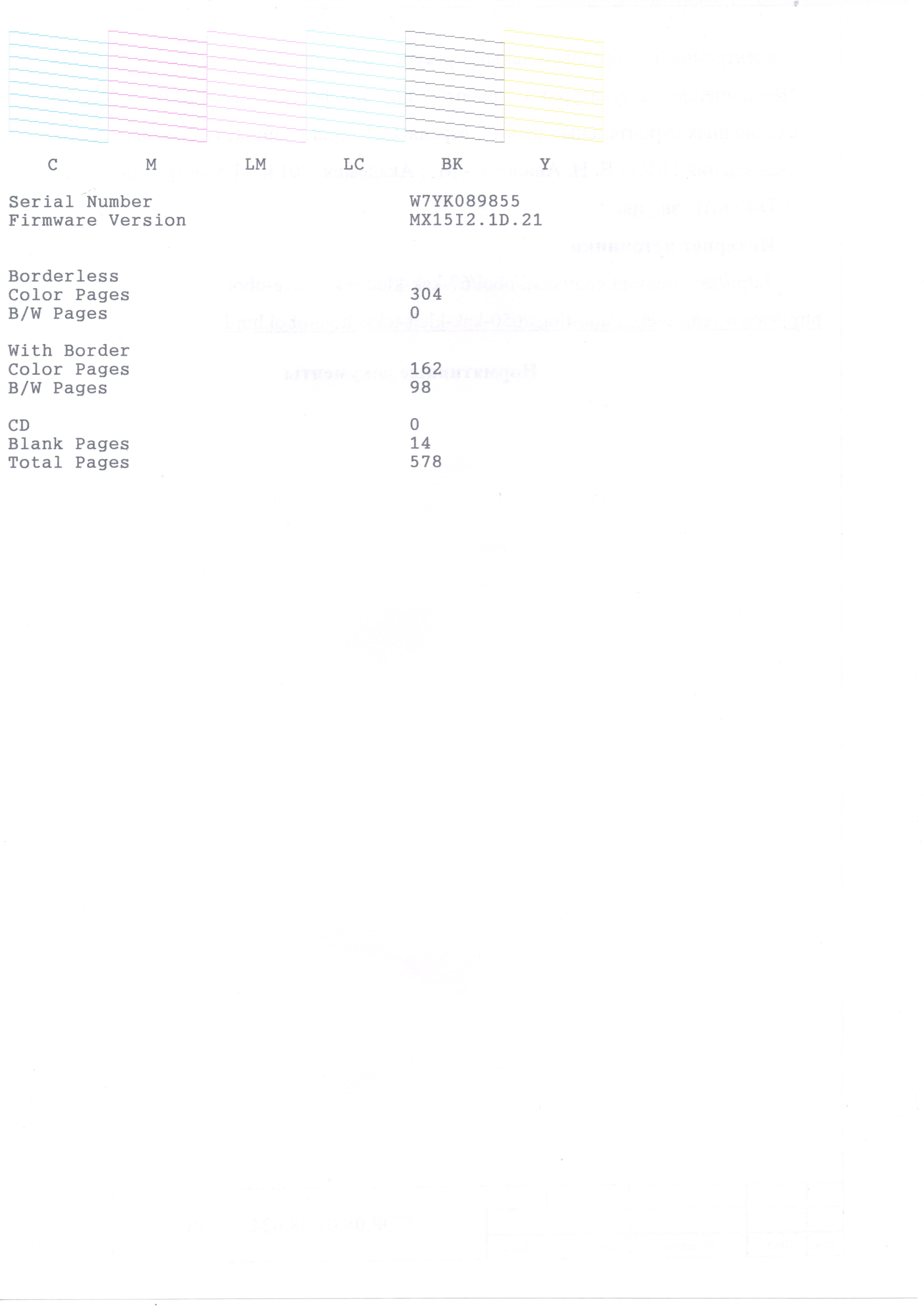

Всем доброго дня.Спасибо отдельно участвующим.Бумагу использую Lomond глянец 230 гр. и матовую 180 гр.иногда обычную для ксерокса.Также на других L800-805 X.Вот тест с PrintHelpa. C ув.Андрей
  • Прикрепленное изображение: с PrintHelp.jpg
|    Сообщение #8 Отправлено 15 июня 2019 - 15:03   MaK7
Это не тест с PrintHelp.
