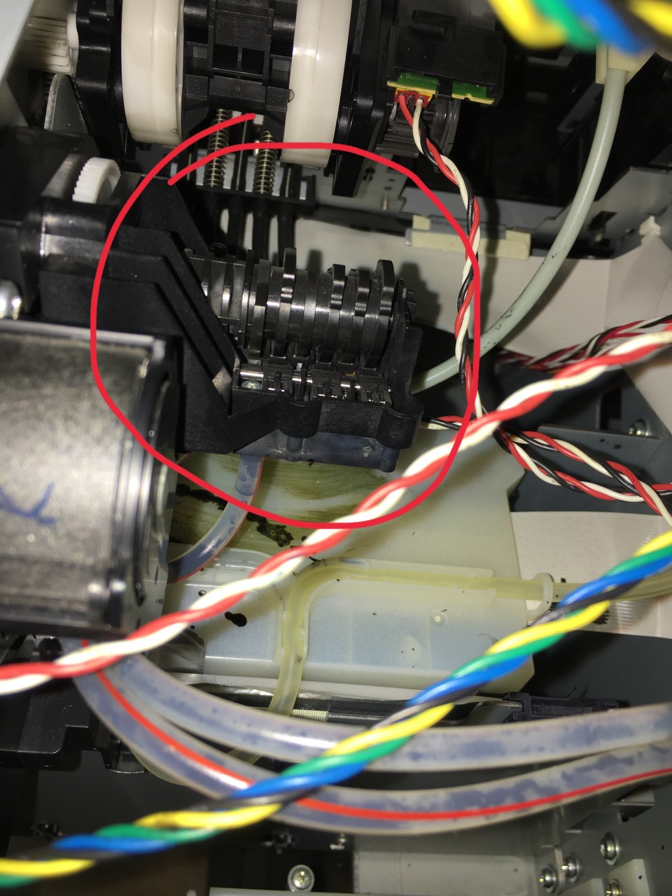

Всем привет. Имеется Epson 9700. Проблема в следующем - плоттер делает прочистку, только если выбрать определенный цвет. При запуске обычно или пильной прочистки чернила в парковку не поступают. Происходит это из-за барабана, который открывает/закрывает каналы в парковке (я не знаю, как он правильно называется, поэтому просто кину фото). Я жму , например, прочистить M+Bk, механизм открывает нужный канал, доводит чистку до конца и возвращается в исходной положение - перекрывает все каналы. Если выбрать Обычную прочистку механизм не вращается и каналы стоят перекрыты, а насос тем временем активно крутит и создаёт рабочий вид. Такая вот ситуация. Парковку мыл, датчик на механизме менял. Если кто может помочь, милости просим)
Вот этот механизм не срабатывает при прочистке всех цветов

8 тыс. исправная парковка лежит. Сменили "умельцы" по тупости.
