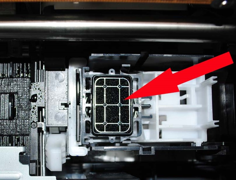

Парковка клинит, может что то попало.или чернилами залита.
Парковку можно горячей промывкой,если нет то водой промыть.Шприц с иглой и аккуратно лить,только головку в сторону отвести.

| Сообщение #13 Отправлено 26 мая 2019 - 16:22
на что показывает стрелка это капа? у меня всё чёрно вокруг, мыть чем? водой?
