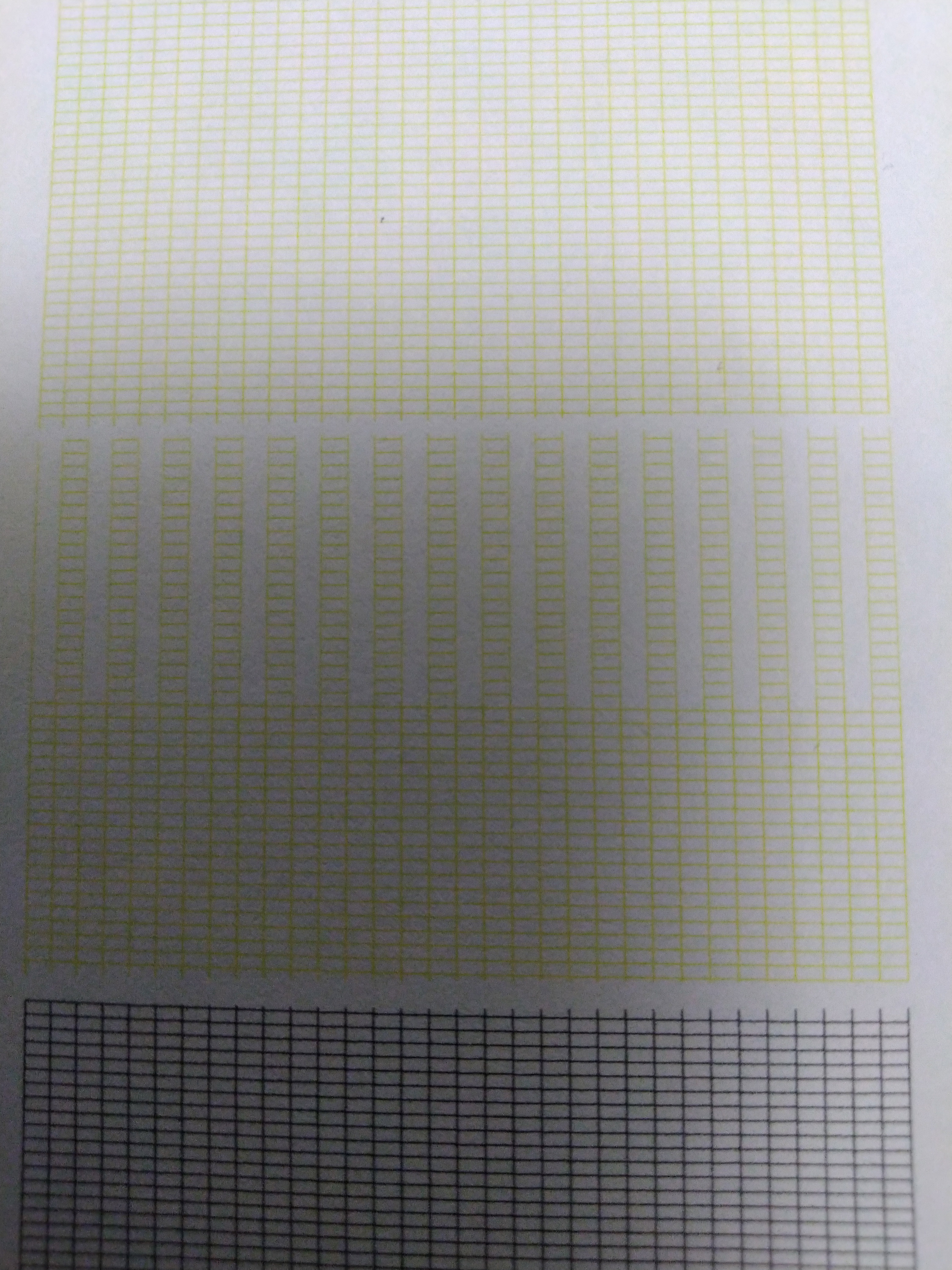

Canon iPF770 пробег около 200 м2 Mdot 250000 точек, качество печати - всё ок.
Однако тест дюз в СЕРВИСНОМ РЕЖИМЕ даёт такую картину:
В обычном режиме тест дюз идеальный.
Кто сталкивался с подобным?
Есть ли смысл чистить головку (пока делали стандартную прочистку тип А и всё).
Выпала часть дюз на iPF770, но печать нормальная В сервисном режиме показывает такую картину - см. скрин

На днях такая же фигня появилась. Ох не нравится мне это...причем отпечатали всего 100кв.м...за 3 года :). Народ, что бы это могло значить? ПГ готовится к программной блокировке?

Скорее всего, чистка не поможет. Засорение с таким регулярным дефектом не бывает. Причина на электронном уровне
| Сообщение #4 Отправлено 08 июля 2020 - 18:51
Смотри обвязку на материской плате по сопротивлениям, или на плате та, которая на каретке.

И да, пару дней назад такая же фигня появилась с цианом. Т.е сейчас Y и C ровно по 25% выпавших дюз. Думаю да, скорее всего электроника, т.к. два года назад обнуляли памперс через сервис-мод, пару недель показывал уровень 100%, потом в один прекрасный день резко упал до 60% и по картриджам уровень также резко упал (не помню уже по каким и на сколько). Ну по сей день кажет 60%...думаю проблема именно в матери....
К сути: от электроники я далек, даже приблизительно не понимаю что и где смотреть/чем тыкать/где паять. Теорию немного понимаю, но не более. Если бы Вы на скрине прям стрелочками показали куда и чем надо тыкать, и что надо делать, может быть и разобрался бы. К сервисникам обратиться возможности нет, нету у нас в радиусе 200км таких сервисов. Ремонтируют только монохромные лазерники. Скрин матери прикладываю
