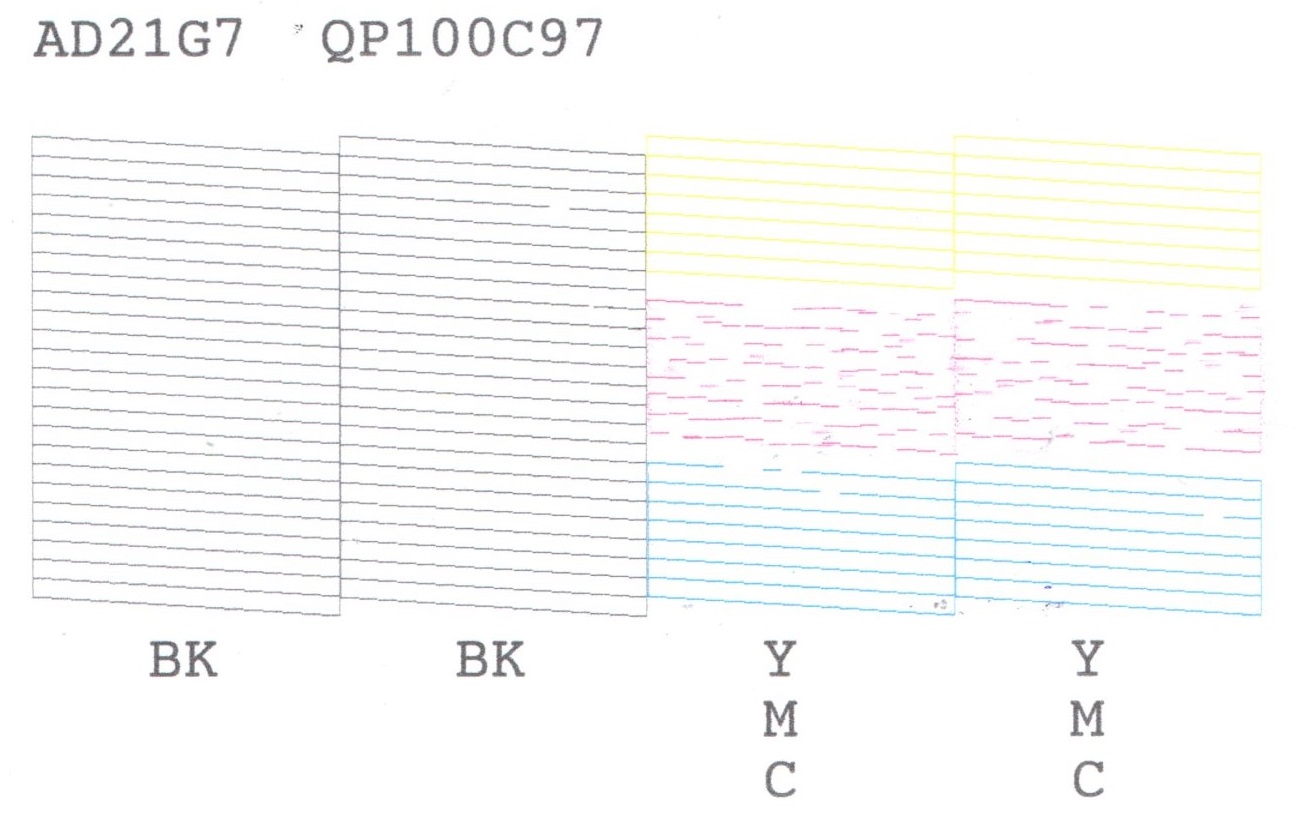

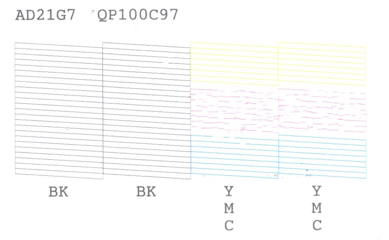

Добрый день,
Нужен диагноз.
Прочистку, промывку пробовал. Бутерброд только что (использовал чистящую жидкость инксистем).
Ничего не меняется. Фот до и после прикладываю:Прикрепленное изображение: до бутерброда.jpg Это до прочистки.
прикрепленное изображение - после прочистки и бутерброда. Циан не принципиально. Беспокоит только маджента.
  • Прикрепленное изображение: после бутерброда.jpg

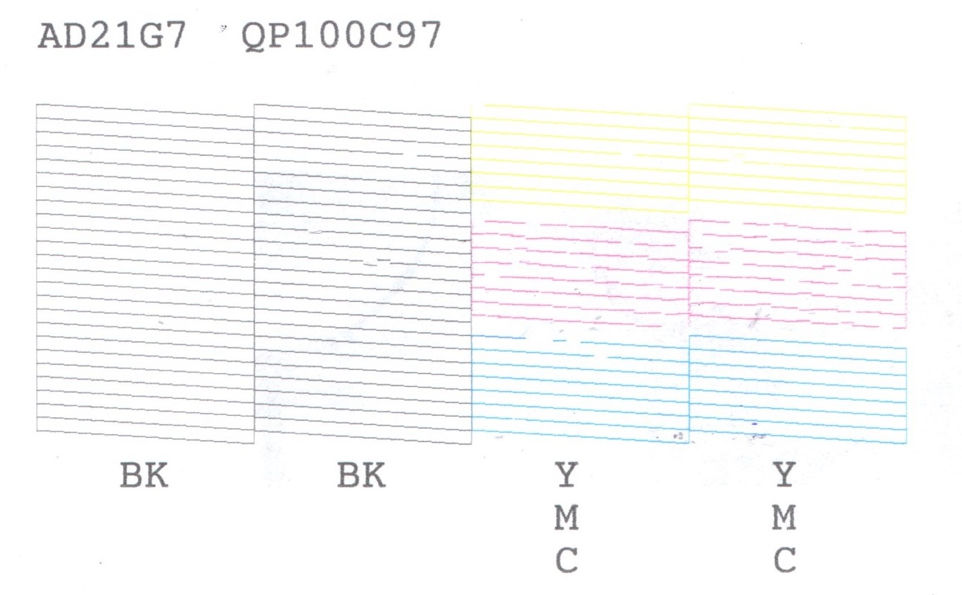

|    Сообщение #4 Отправлено 21 мая 2019 - 08:12   nilov777
Более чем на сутки в капе промывка, каретка на парковке. По-моему без изменений. Не думаю, что смена промывочной жидкости критично повлияет. Если бы было хоть какое-то улучшение, я бы принял эту версию. Какие еще будут рекомендации? Если не прав, скажите. Стоит ли разбавлять чернила??
  • Прикрепленное изображение: 1 сутки после.jpg
|    Сообщение #5 Отправлено 21 мая 2019 - 09:24   ugrinov_ss
nilov777, не вижу информации, что чернила были заменены на новые. Вы что, после промывки прежние чернила оставляете?
|    Сообщение #6 Отправлено 21 мая 2019 - 09:49   MaK7
Просмотр сообщенияnilov777 сказал:
Стоит купить новые оригинальные, если сейчас не они, либо уже более года, как залиты.

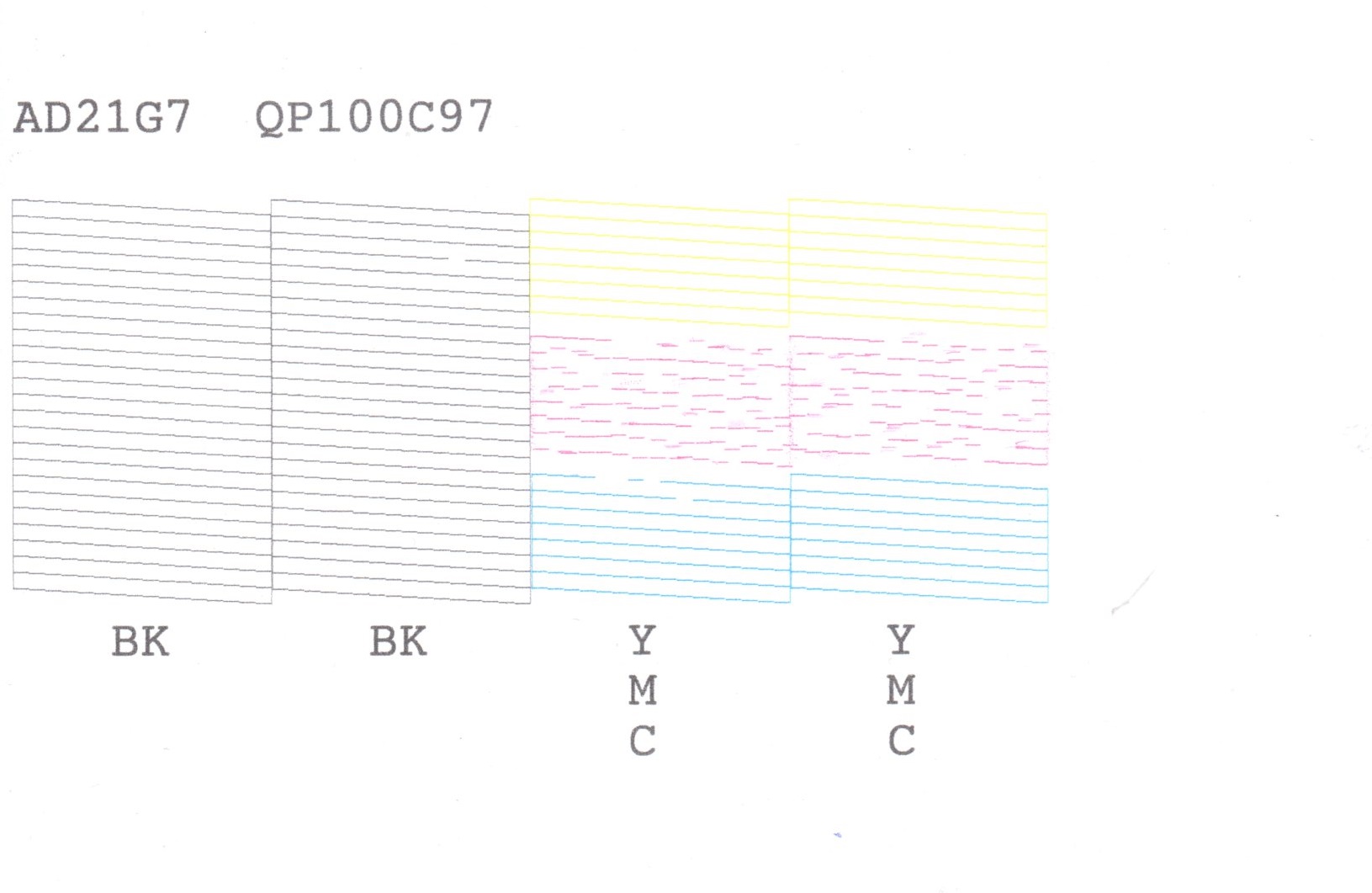

|    Сообщение #10 Отправлено 26 мая 2019 - 09:28   nilov777
Еще раз хочу поблагодарить активных форумчан. На выходных попробовал все описанные методы. На ночь оставлял "бутерброд". Разбавил чернила промывочной жидкостью той же фирмы, что и производитель чернил. Улучшение вроде есть, но до нормального состояния еще как до луны. Как дальше действовать?
Мыть голову внутри - это как? спасибо.
  • Прикрепленное изображение: тест 4.jpg
|    Сообщение #11 Отправлено 26 мая 2019 - 12:24   MaK7
Залейте эту самую промывку, и только ее. Прокачайте до головки. Напечатайте несколько листов красной заливкой. Подождите сутки. Еще несколько листов.
Потом слить, залить чернила, прокачать и проверить результат.
Промывка в обязательном порядке должна подходить для пигментов!
|    Сообщение #12 Отправлено 26 мая 2019 - 14:26   ugrinov_ss
А теперь включаем голову. В пигментных чернилах присутствует пигмент - твердая частица. Что промывка для пигментных чернил должна сделать с этой твердой частицей?
