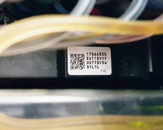

R1900 Печатал отвратительно по качеству , сильно зернил, был плохой цветовой переход. Тест дюз 100%, без косоструя, на водных чернилах.
Поменял плату на R2880 с лайтами, гораздо лучше картинка, но зернистость осталась.
Интересно, что при печати 1440х720, 1440х1440, 1440х5760 зернистость и качество остается прежним, меняется только скорость печати.
Прописать ID головы не получается, требует 17ти значный номер, а на голове 29.
Судя по одинаковому качеству фотографии, размер капли совершенно не меняется.
имею RX700-5шт, 3880-2, 4880, 4800, 7900, но с таким сталкиваюсь в первые.
Есть у кого опыт с маркировкой голов, что за голова у меня стояла. R1900 покупался с рук и откуда голова неизвестно, шла с завода с 1900ым или ставилась пред идущим хозяином.
Epson R2880 + ПГ от R1900 Новая тушка от R2880, голова бывалого R1900

Не родная ПГ не пропишется. Отсюда и проблемы с качеством возможны. Штатный тест дюз не показатель. Проверять или из сервисной софтины или Принтхелп.

Adj prog не прописывает, как и принт хелп.
