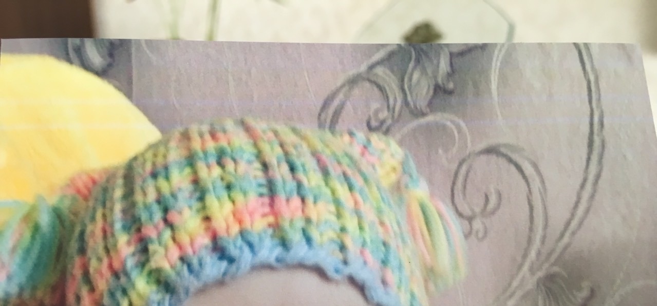

От чего могут проявляться полосы другого оттенка? Тест дюз идеальный, полосы на каждой фотографии в не зависимости от формата и типа бумаги.

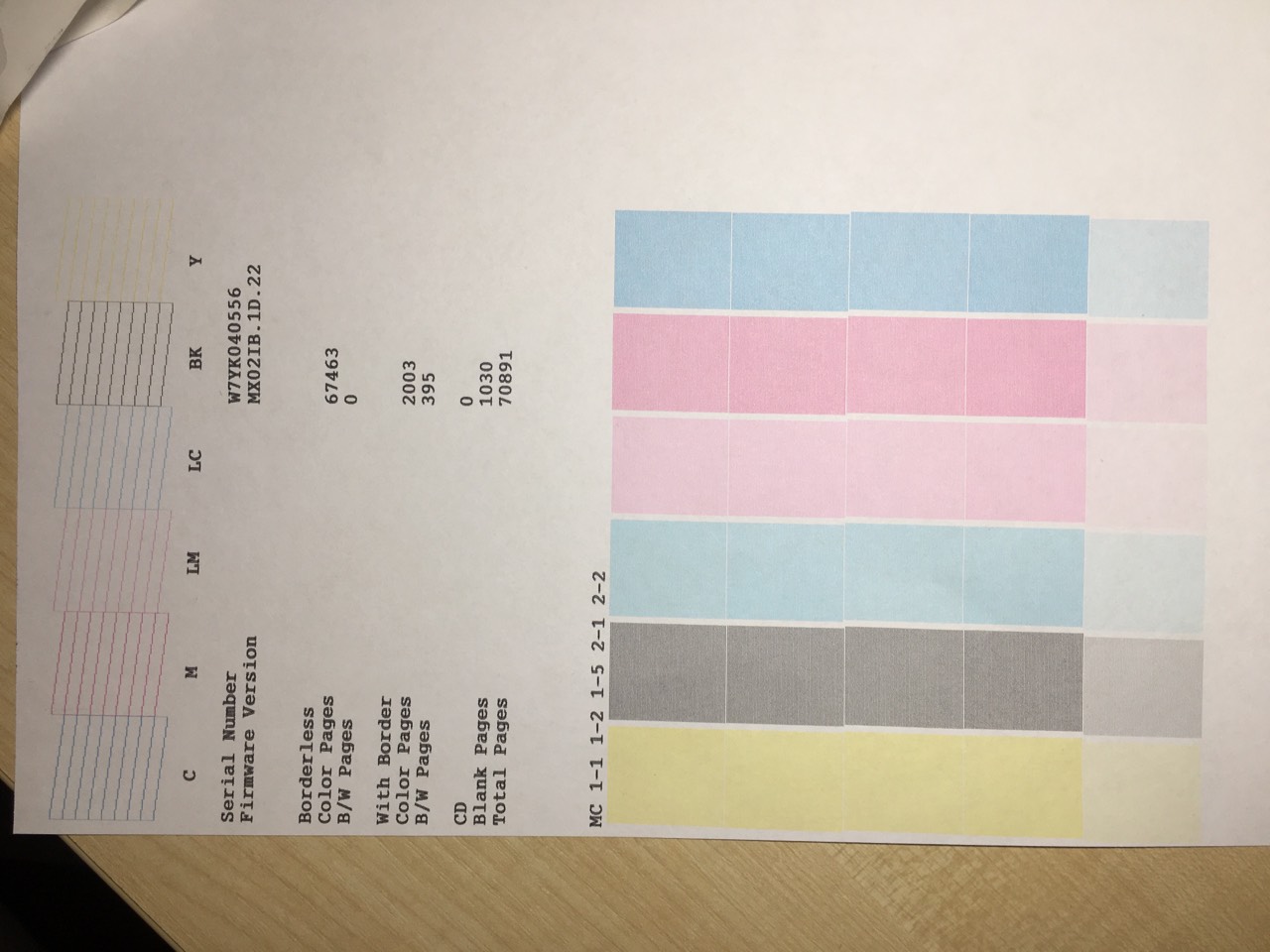

Тест дюз идеальный
Нам что, на слово верить? Где тест, чувак? Хотя бы штатный. И как сказано выше с нормального сканера, а не мобилофуфло!
Тест дюз не проблема, но вот сканера нет )
Эти три полосы только в начале фотографии, дальше все хорошо.

nautilys, Таки ждём тест дюз и тест режимов печати !
|    Сообщение #12 Отправлено 17 мая 2019 - 17:58   ЮХа
Предполагаю, что штатный тест будет нормальный. Возможно, поможет выявить проблему строгий тест из "принтхелпа". Других вариантов я пока не вижу.

Я понимаю что для лучшей ясности нужен скан, но такового к сожалению нет. Фото нужно увеличить, в небольшом окне как будто есть косяки ))
|    Сообщение #14 Отправлено 18 мая 2019 - 13:33   ЮХа
Кроме сдвига столбцов никаких "косяков" не вижу. Слишком мало разрешение....

Все что в голову пришло: можно попробовать еще что: десять фото (в качестве бумаги - пусть обычная офисная, ибо это все сразу в корзину), а пока оно печатается - послать тест, чтобы он напечатался сразу после, а не через.... минут.
Тогда, если по какому-то каналу цвет не идет, оно себя проявит на тесте.
Самый оптимальный вариант .
