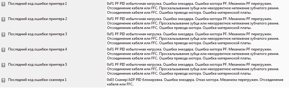

Добрый день. Требуется помощь в оживлении PX720WD. Купил его б/у, сказали, что на нем печатали в последний раз в ноябре и не определяет черный картридж. Купил ПЗК, вставил пока что только черный картридж, он определяется, но принтер уходит в аларму - Ошибка замятия бумаги. ПринтХелп показал ~1000 отпечатанных страниц и аларму 0xF1 PF PID, поиск по сети рекомендует проверить энкодерную ленту, мотор, механизм подачи бумаги и глаз-датчик ПГ. Ленту не стал трогать, на вид она чистая, есть у меня еще TX650 и на нем лента грязнее выглядит. Как проверить всё остальное? Снял ещё видос как включается принтер, может это облегчит поиск проблемы
