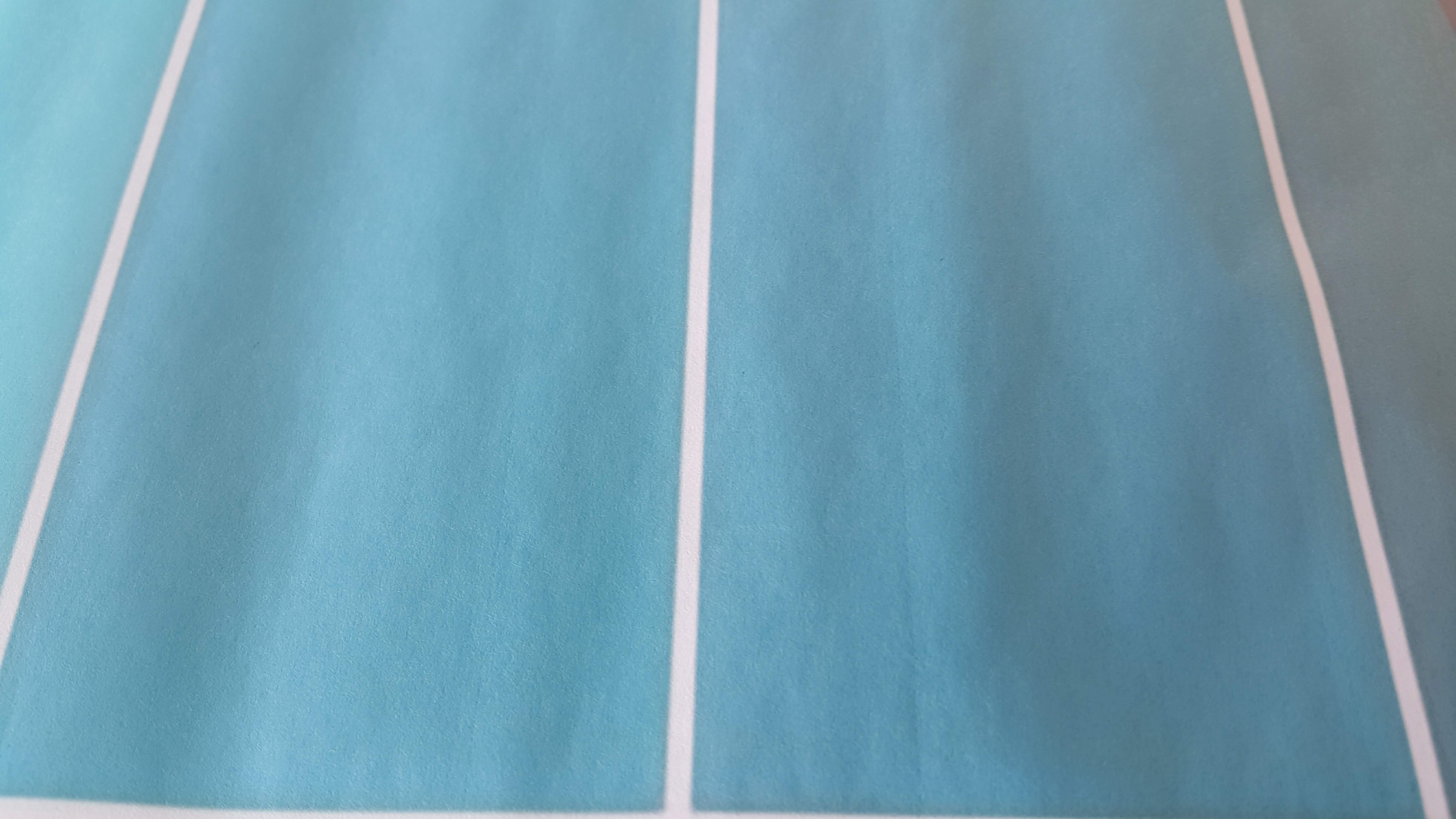

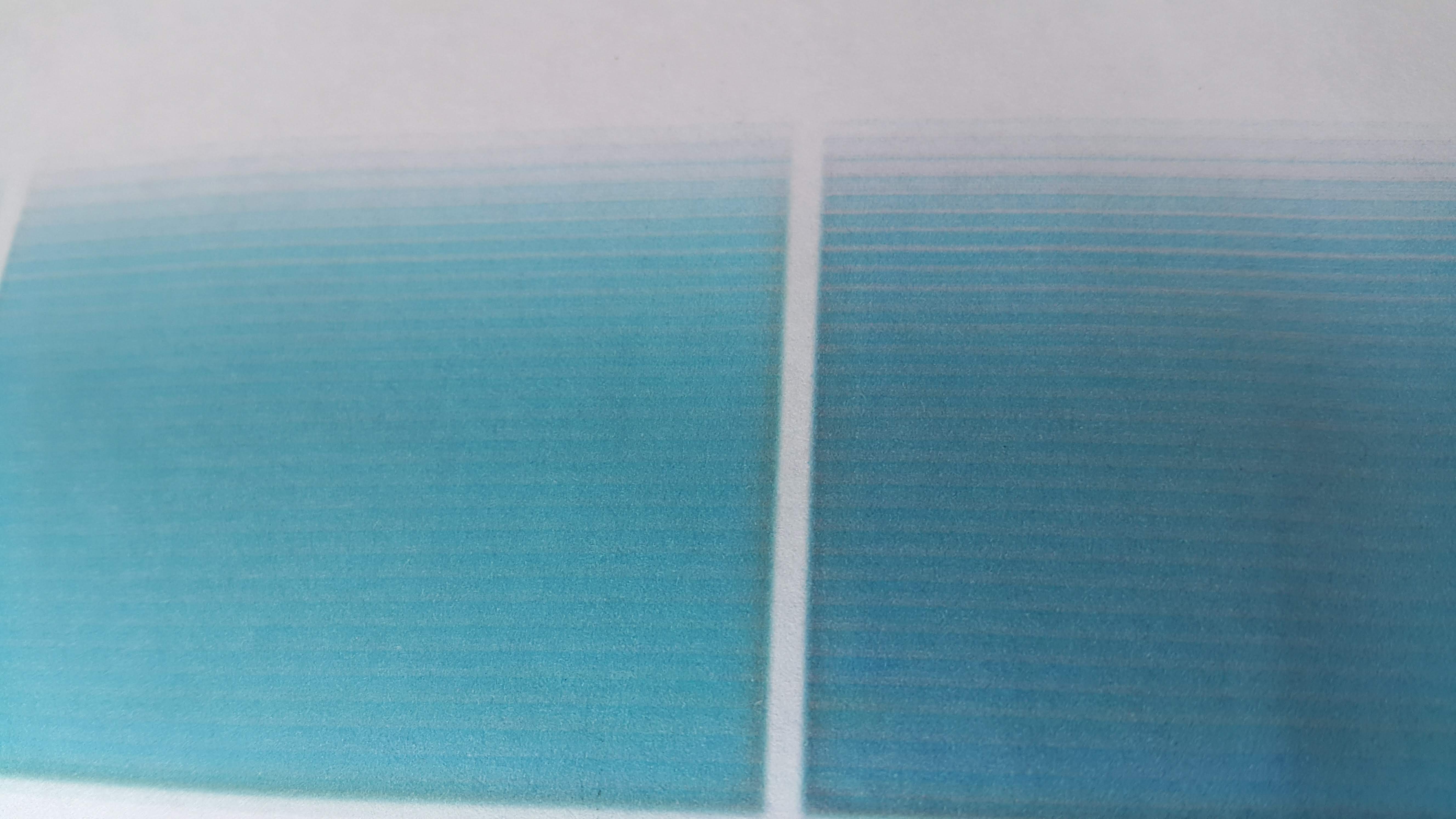

После прочистки дюз цвет CYAN на тесте пропечатывается, но буквально после 2-5 распечаток, опять не пропечатывается, после одной чистки опять печатают дюзы CYAN после одной распечатки начинают снова теряться. В чем может быть проблема?
И чистил и печатал много раз один цвет квадрат проблема осталась. Другие цвета все чики чики. Чернила использую во всех одной марки. Но справедливости ради произошло это после смены фирмы чернил. Но на других цветах не отразилось вовсе.
Прокачку тоже делал. Воздуха нет т.к. это уже больше 3х месяцев после прочистки сразу печатает нормально после одной распечатки опять пропадает.

xbox720, у всех, кто заливал InkTec проблема с CYAN. Если очень долго пользовались данными чернилами, возможно забиты фильтры в ПГ именно на данном цвете. Надо хорошо промывать ПГ, хорошо если получиться промыть, если нет, то вплоть до замены ПГ. Как промыть ПГ

olegkid, И сам прикол в том что после прочистки те дюзы которые на тесте не пропечатывались могут появиться а потом пропасть другие дюзы тоесть не определенные дюзы забиты а просто после прочистки они все открыты а потом закрыты. незнаю как обьяснить правильнее

Забиты фильтры. Может в головке, может в демпфере. Проверить где именно просто: поменяйте демпферы местами Cyan и соседний Magenta. Если начнет пропадать другой канал - забит фильтр в демпфере, иначе - в головке.
Если в демпфере, ну тут относительно просто, купить новый либо попытаться выдуть мусор из старого обычным подогретым дистиллятом.
Справедливо в том случае, если обе марки чернил у Вас были водными.
Если головка - то обратный отсос.
