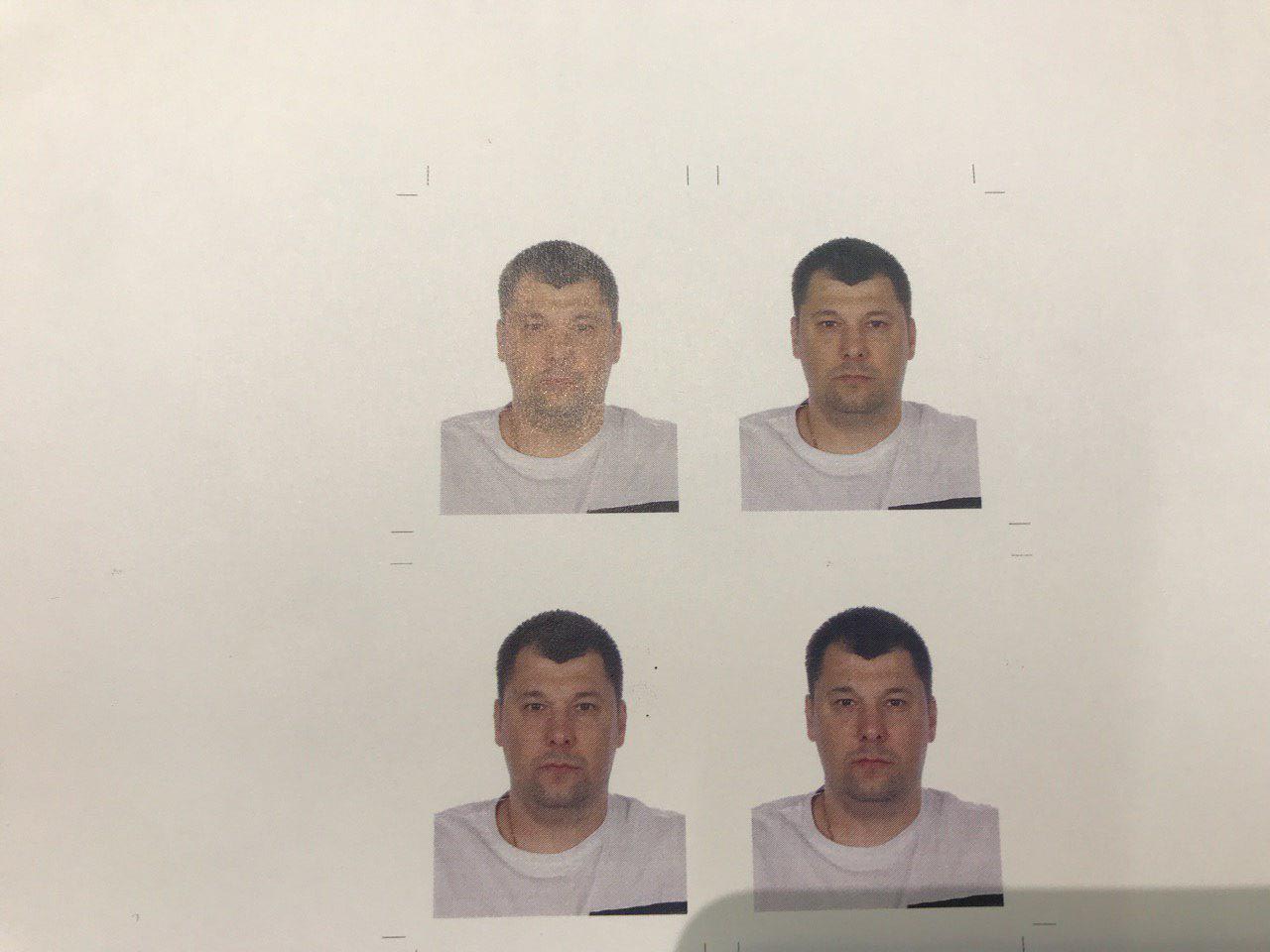

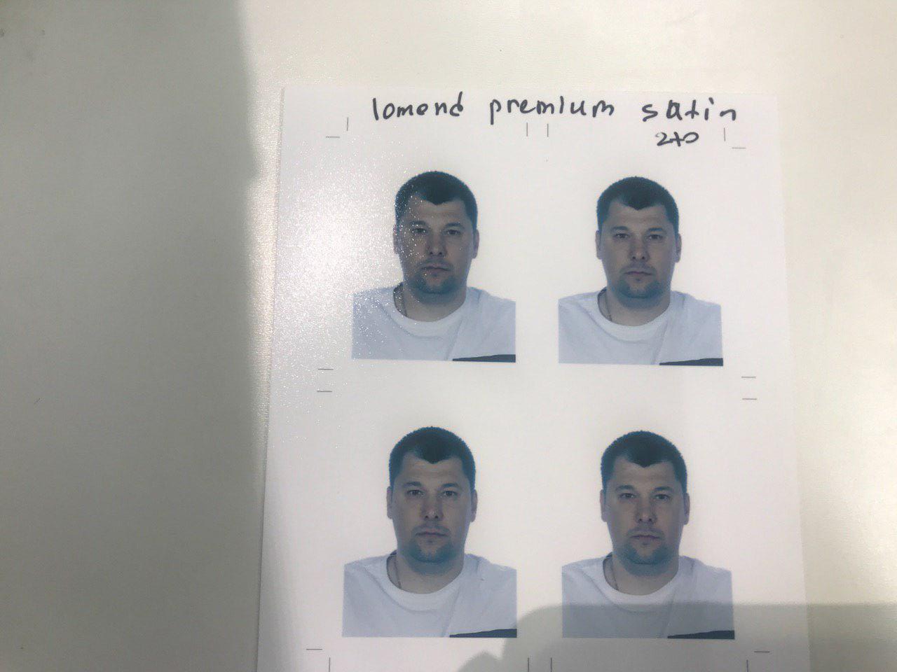

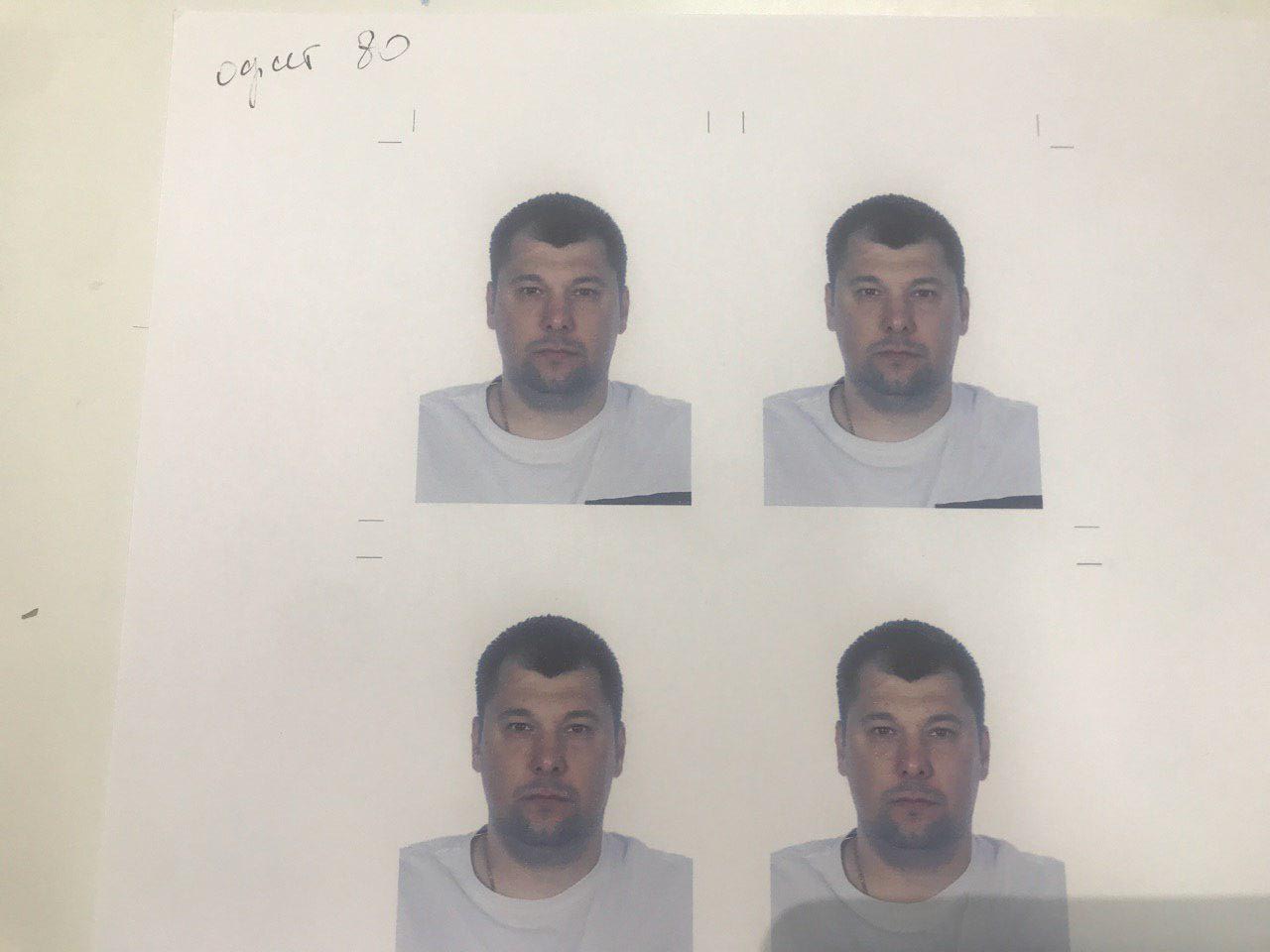

Добрый день. Подскажите может кто сталкивался. Epson L1800 практически новый, пробег 2500, чернила всегда оригинал.
Сначала начал полосу по низу листа пускать (приложение), после технологической прочистки стал уходить в синий цвет (приложение), спустя сутки проведена еще 1 технологическая прочистка, результат тот же. Такой результат из любой программы (проводник, fastone, photoshop, illustrator, epson easy foto).

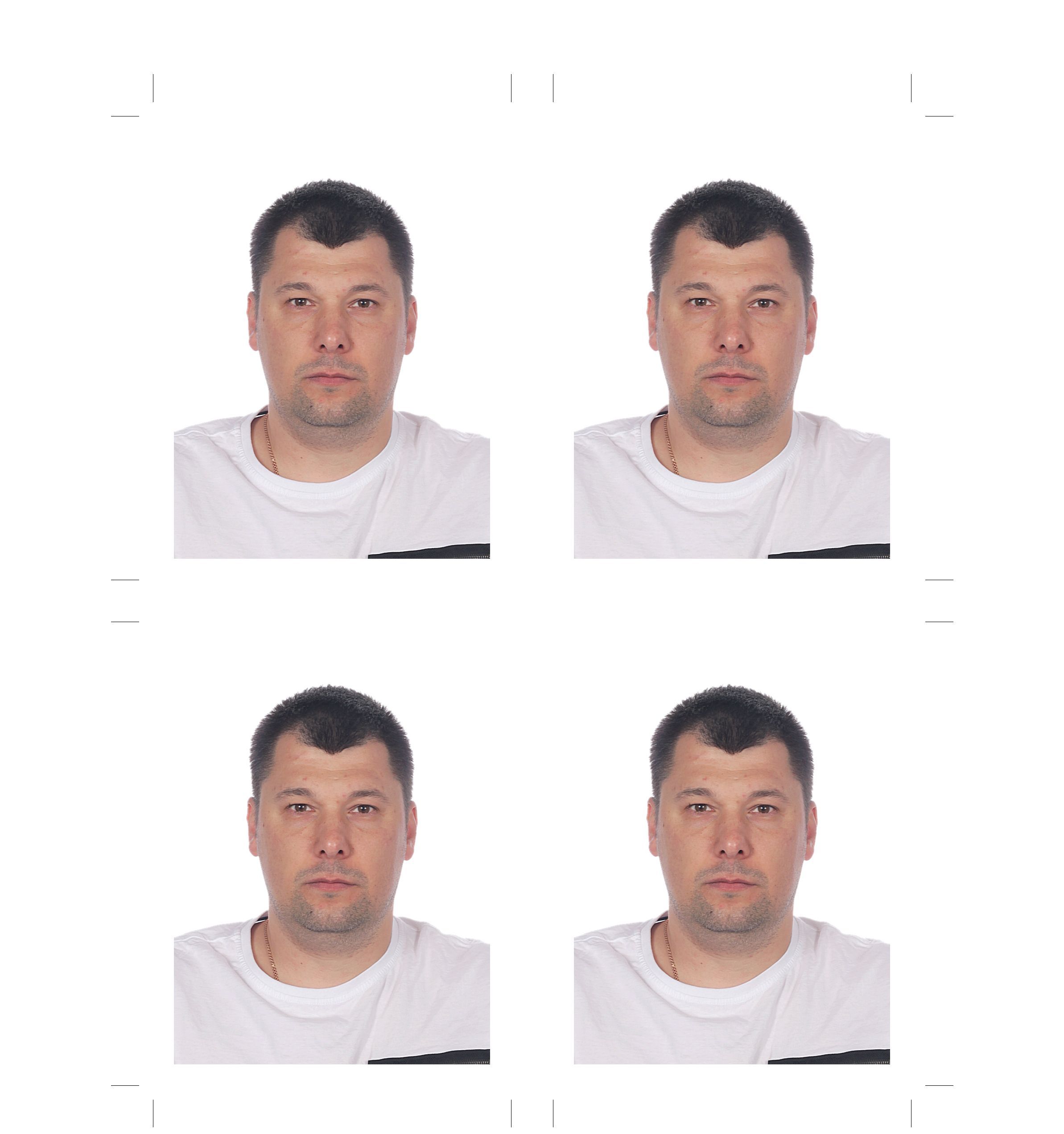

Путем некоторых тестов стало понятно что серый цвет печатается голубым, приложил 2 файла, с которого печать производилась и что получилось

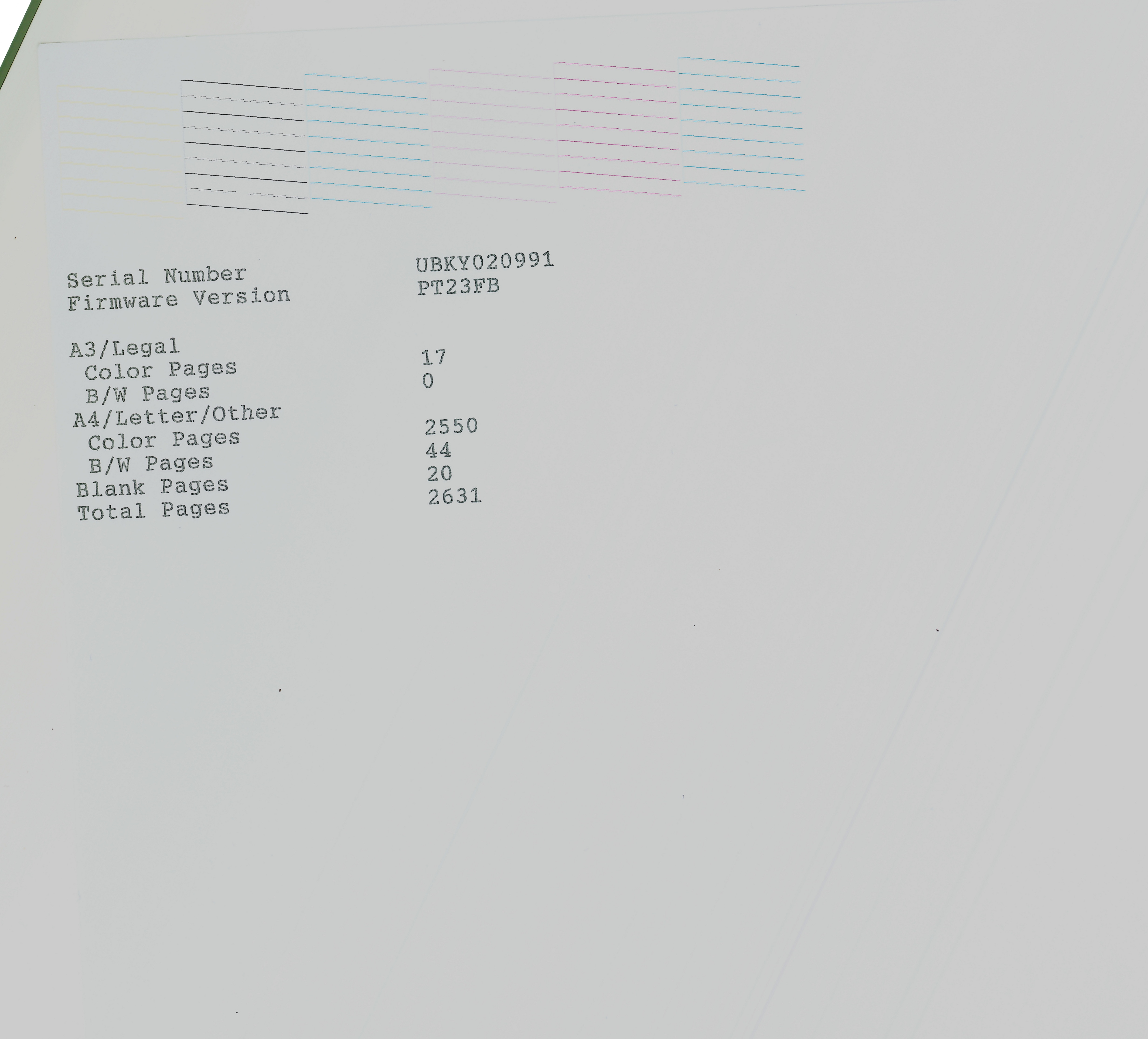

5. Скан дюз приложил
| Сообщение #4 Отправлено 28 апреля 2019 - 17:59
hitmman, а что это у Вас ligh-cyan и cyan одного цвета на тесте дюз? Вы случаем, когда заливали чернила, банки не перепутали?

В моем конкретном случае проблема синего цвета при печати на EPSON L1800 была в неверно залитом голубом, который залили в светло голубой, если присмотреться на проверке дюз оба цвета одинаковые.
Я с помощью шприца, бумажных полотенец и ватных палочек осушил отсек светло голубого залили верный и прогнал 2 раза глубокую прочистку.
