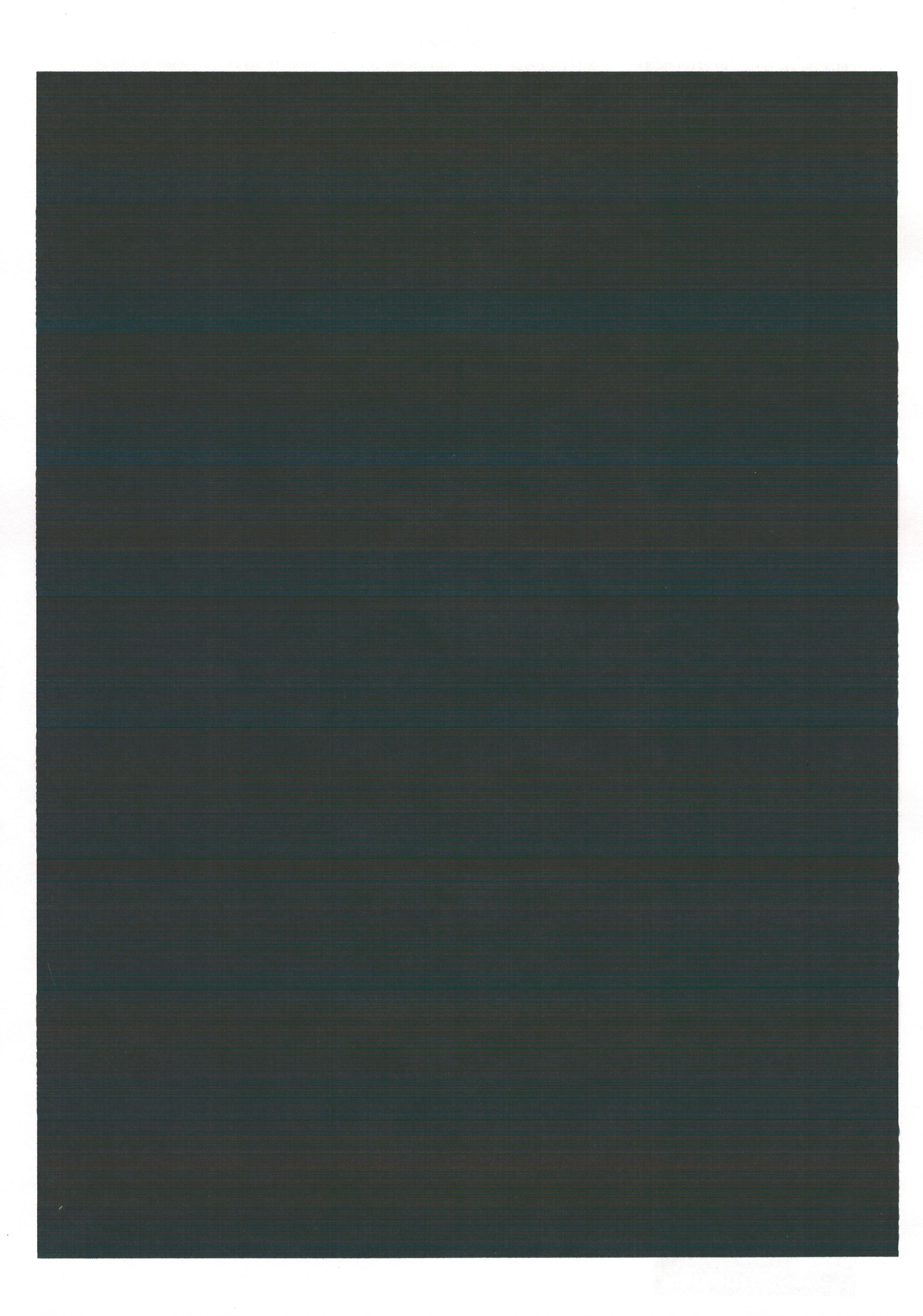

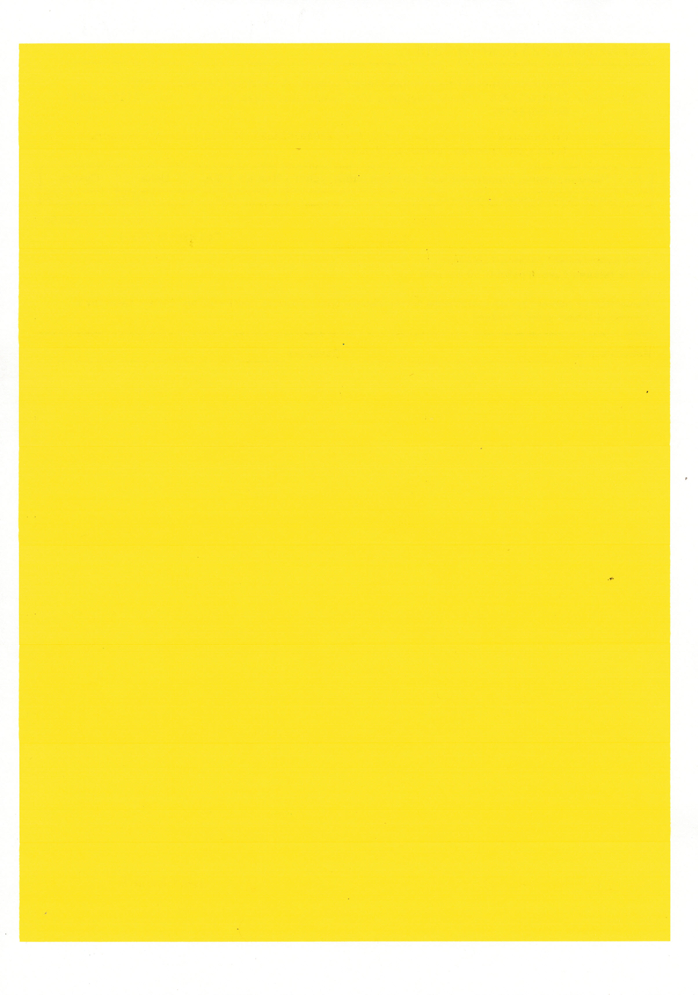

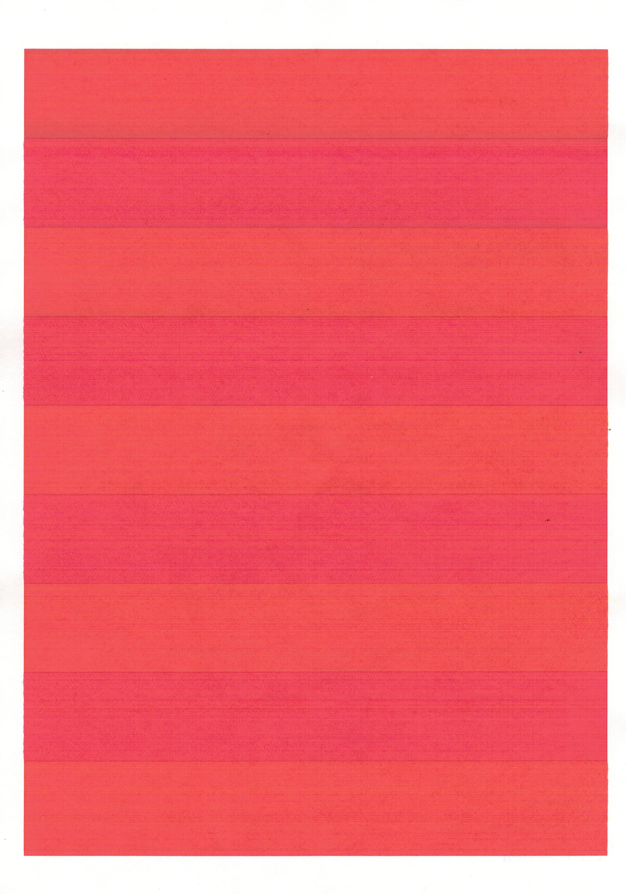

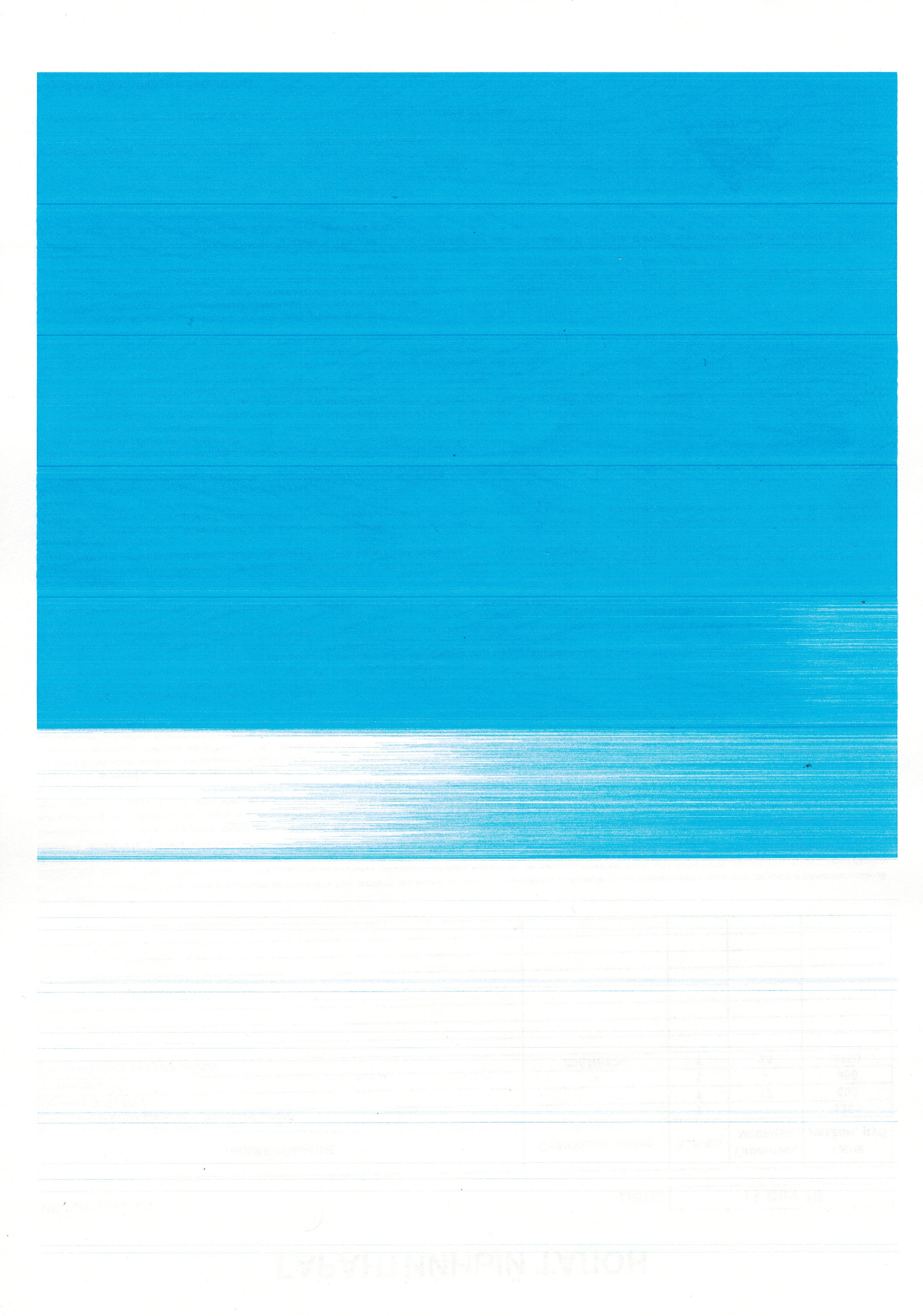

Доброго дня!
Имеется сабжевый аппарат с СНПЧ неизвестного производителя.
Изначально синий отсутствовал. Так же были почти пустые чернильницы, накачал до 90%. Промыл дистиллятом, сделал очистку головки, цвет появился.
Однако при печати он пропадает, после отстоя появляется вновь.
Тест сопел после 1й очистки головы идеальный, на последующих 2х синий может пропасть вовсе, если делать сразу после 1го.
Прилагаю малевичей, для наглядности. Как видно, практически идеально идет только желтый, остальные с огрехами.
Пытаюсь уточнить производителя чернил еще.
Прошу советов в решении проблемы.
  • Прикрепленное изображение: cyan.jpg
  • Прикрепленное изображение: black.jpg
  • Прикрепленное изображение: magenta.jpg
  • Прикрепленное изображение: yellow.jpg

|    Сообщение #6 Отправлено 04 июля 2019 - 16:07   romanM
проблема качества чернил или пустой головки, если головка заправлена, тогда чернила виноваты, проверить, залив в синий красный и попробовать
|    Сообщение #7 Отправлено 16 июля 2019 - 10:49   romanM
Просмотр сообщения13thace сказал:
потом промыл дистиллятом.
дистилят может забить голлвовки навсегда, я вначале своего пути убил не один десяток именно дистилятом, только мистер мускул или другие промывки
