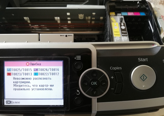

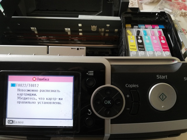

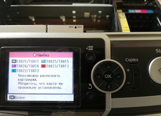

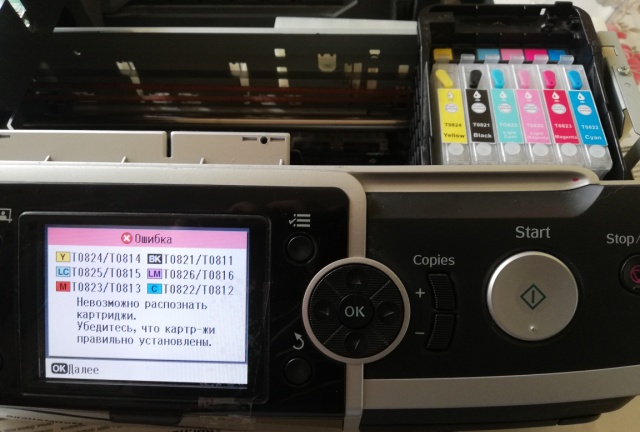

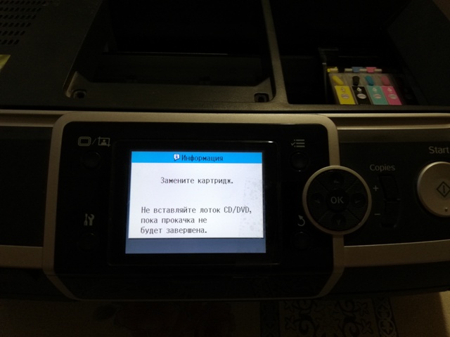

Подскажите пожалуйста, что могло случиться? Ранее я описывал о проблеме с красным цветом. Новые ПЗК заправил промывочной жидкостью и поставил в принтер. Несколько раз запускал прочистку печатающей головки,во всех ПЗК после прокачки уровень уменьшался кроме красного. Результата никакого, по прежнему красный цвет не появлялся. Снял печатную головку и попробывал шприцом ( без усилий чтобы не повредить дюзы) с промывочной жидкостью промыть красный цвет. А когда установил головку на место высветилось что нужно заменить все картриджи. Шлейф заменил (думал что повредил когда снимал головку),проблема не исчезла. Один раз было, что нужно заменить ПЗК с жёлтым цветом, и потом опять - заменить все картриджи.Предохранитель F2 цел.

0709, планку определения чипов проверяли? Если нет, то снимите, промойте, высушите. Контакты на картриджах протирали? Картриджи в каретку плотно садятся? Все это проверьте.

Вытащи один картридж и включи принтер.
|    Сообщение #4 Отправлено 21 апреля 2019 - 19:41   0709
benq 77,
Сделал как вы посоветовали, вынул 1 ПЗК, видит все кроме вынутого, проверял на всех ПЗК, эффект тот-же, не видит вынутый ПЗК.

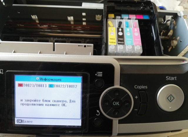

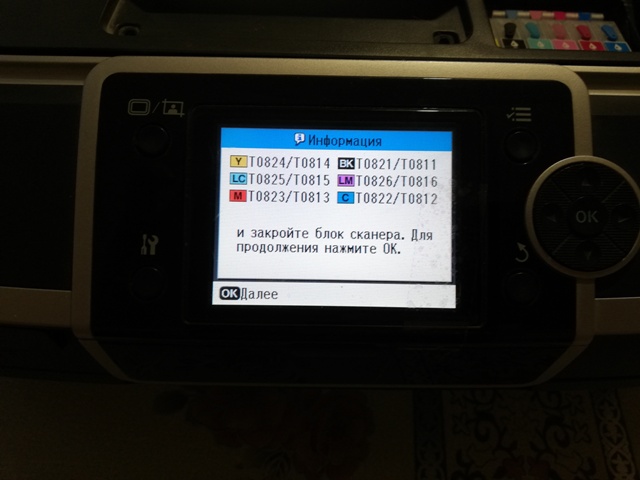

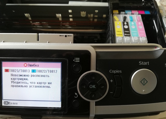

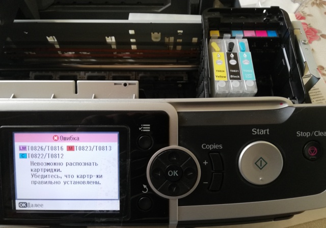

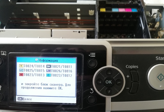

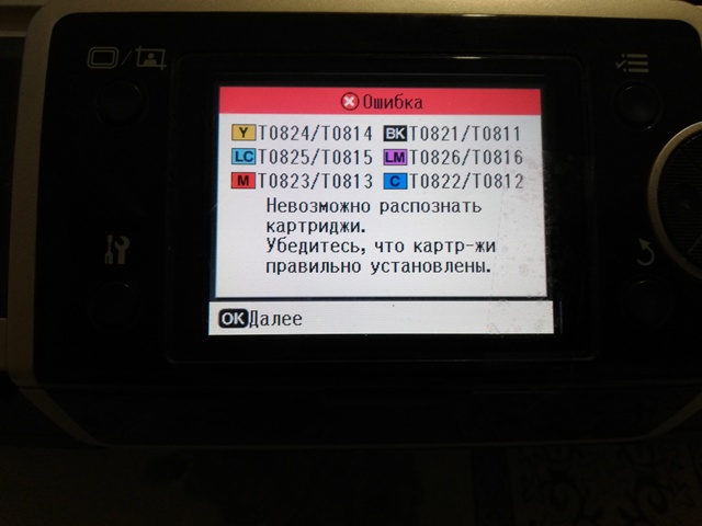

|    Сообщение #6 Отправлено 22 апреля 2019 - 17:16   0709
benq 77,
К сожалению ничего не получается. Предохранитель - припаял перемычку, всё по прежнему. На последнем ПЗК - не видит все ПЗК.

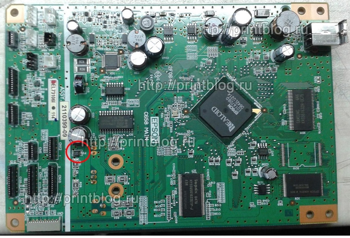

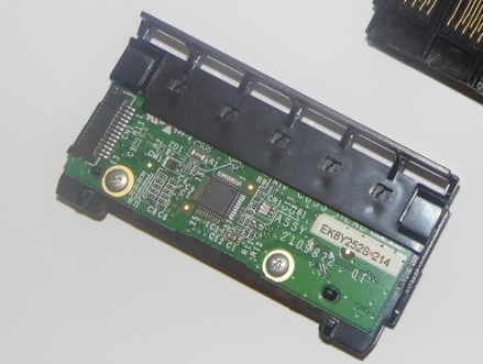

|    Сообщение #7 Отправлено 22 апреля 2019 - 17:45   benq 77
Плату CSIC проверь
  • Прикрепленное изображение: p1000560.jpg
|    Сообщение #8 Отправлено 22 апреля 2019 - 18:03   0709
benq 77,
А как её можно проверить?
|    Сообщение #9 Отправлено 23 апреля 2019 - 01:11   benq 77
Только другую поставить.
|    Сообщение #10 Отправлено 11 мая 2019 - 10:51   0709
benq 77,
Поставил новую CSIC, ничего не изменилось. На последнем картридже показывает все картриджи не видит.Может проблема в материнской плате?
