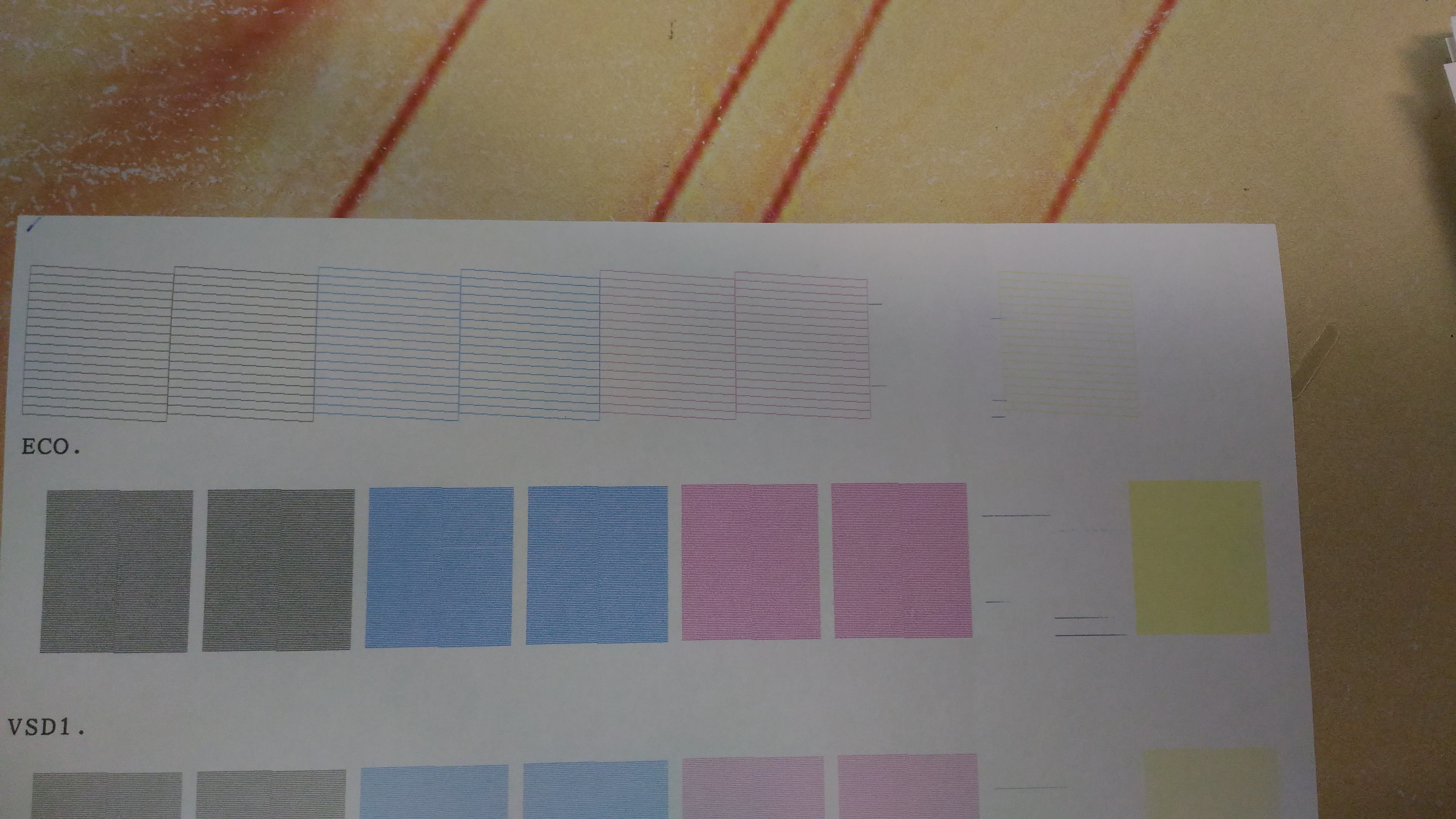

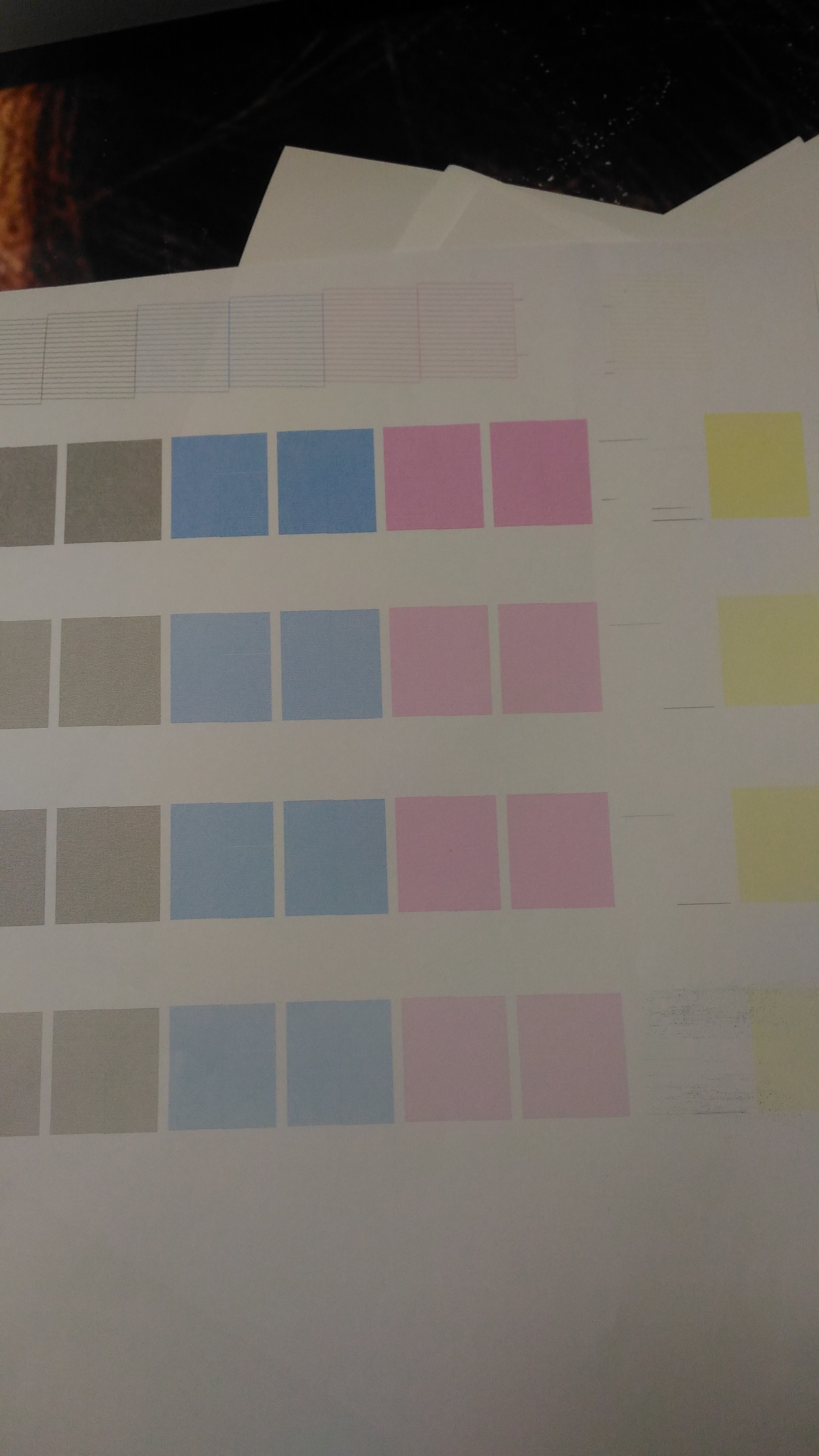

Добрый день! я не совершенно не спец в этом вопросе, подскажите в каком направлении работать в плане устранения неисправности. Заранее спасибо!
  • Прикрепленное изображение: P_20190415_115312.jpg
  • Прикрепленное изображение: P_20190415_115419.jpg
|    Сообщение #2 Отправлено 15 апреля 2019 - 13:01   ugrinov_ss
Трэйтор, работать в поиске сервиса по ремонту принтеров, а уж там заменят демпфер (вот такой) и принтер будет дальше Вас радовать.
|    Сообщение #3 Отправлено 15 апреля 2019 - 13:12   Трэйтор
я на жёлтом его и поменял, желтого совсем не было
|    Сообщение #4 Отправлено 15 апреля 2019 - 13:13   ugrinov_ss
Трэйтор, Вы два демпфера поменяли или только один?
|    Сообщение #5 Отправлено 15 апреля 2019 - 13:57   Трэйтор
1
|    Сообщение #6 Отправлено 15 апреля 2019 - 14:48   ugrinov_ss
Трэйтор, меняйте и второй. На одном демпфере не "сидит" два одинаковых цвета. Они "раскиданы" по демпферам.
|    Сообщение #7 Отправлено 15 апреля 2019 - 15:04   Трэйтор
Спасибо большое за Вашу отзывчивость и время потраченное на меня, не могли бы вы объяснить или дать ссылку принципа работы этой печатной головки, как мне определить какой ещё демпфер менять. Спасибо
|    Сообщение #8 Отправлено 15 апреля 2019 - 15:37   ugrinov_ss
Трэйтор, сняв блок с демпферами Вы поймете, на каком штуцере (чернилозаборная игла) "сидят" желтый(е) цвет(а). Они будут желтого цвета. Насколько я помню, черный с желтым (1) и черный с желтым (2) - два демпфера по середине, то есть второй и третий (с любой стороны).
|    Сообщение #9 Отправлено 15 апреля 2019 - 17:18   Трэйтор
Спасибо товарищ! Проблема решена
