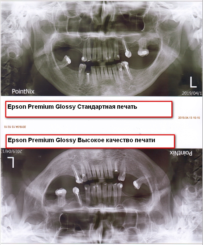

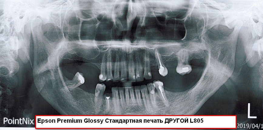

Здравствуйте! У меня два центра рентгенодиагностики. Делаем и печатаем рентгеновские снимки на фотобумаге. Изначально в 2014 году был куплен L800, отработал 5 лет, всё хорошо, во второй центр в 2017 году был куплен L805, тоже всё хорошо, но вдруг месяц назад L800 стал вместо чёрно-белых снимков печатать зелёные. Что только я не делал (продувал, вдувал, чистил, выкачивал ну и так далее), ничего не помогло. Вчера купил новый L805, залил оригинальные чернила, поставил драйвера, стал печатать, снова зелёный цвет, при этом второй L805 как печатал черно-белые, так и печатает, причём в стандартном режиме, а не как сейчас в НАИЛУЧШЕМ качестве.
L800 тоже раньше в стандартном обычные черно-белые выдавал.
Что делать? Как решить вопрос? Снимки прилагаю.
  • Прикрепленное изображение: 2019-04-13_160110.jpg
  • Прикрепленное изображение: 2019-04-13_160235.jpg

тест режимов печати покажите, возможно цвета попутались
|    Сообщение #3 Отправлено 13 апреля 2019 - 17:14   MaK7
В двух разных принтерах? :)
_____
Сканы в низком разрешении, да и пережаты сильно, но как мне кажется, "зеленый" явно полосит.

Как в новом принтере цвета могут быть попутаны?
Зеленит старый 800 и новый 805, подключенные к одному и тому же компьютеру.

DANTIST, подключите к другому компьютеру. Это все равно нужно сделать, дабы исключить, что проблема в программной части. Если и на другом компьютере будет такая же ситуация, тогда только или играться с настройками драйвера в части "цветокоррекции" или подойти профессионально - заказать профиль.

Вы прям, как детский сад, сначала тест с принтхелпа, а потом решать. Как можно давать советы не видя теста дюз? DANTIST,сделайте тест режимов печати с принтхелпа, после простоя принтера минут 30, прочистку ПГ не делать и выложите сюда.

Ну например перепутать Cyan и Light Cyan. Другое дело, что это конечно же маловероятно, что сделали сразу на двух принтерах.
Тем не менее, действительно нужен тест дюз и тест режимов печати.
