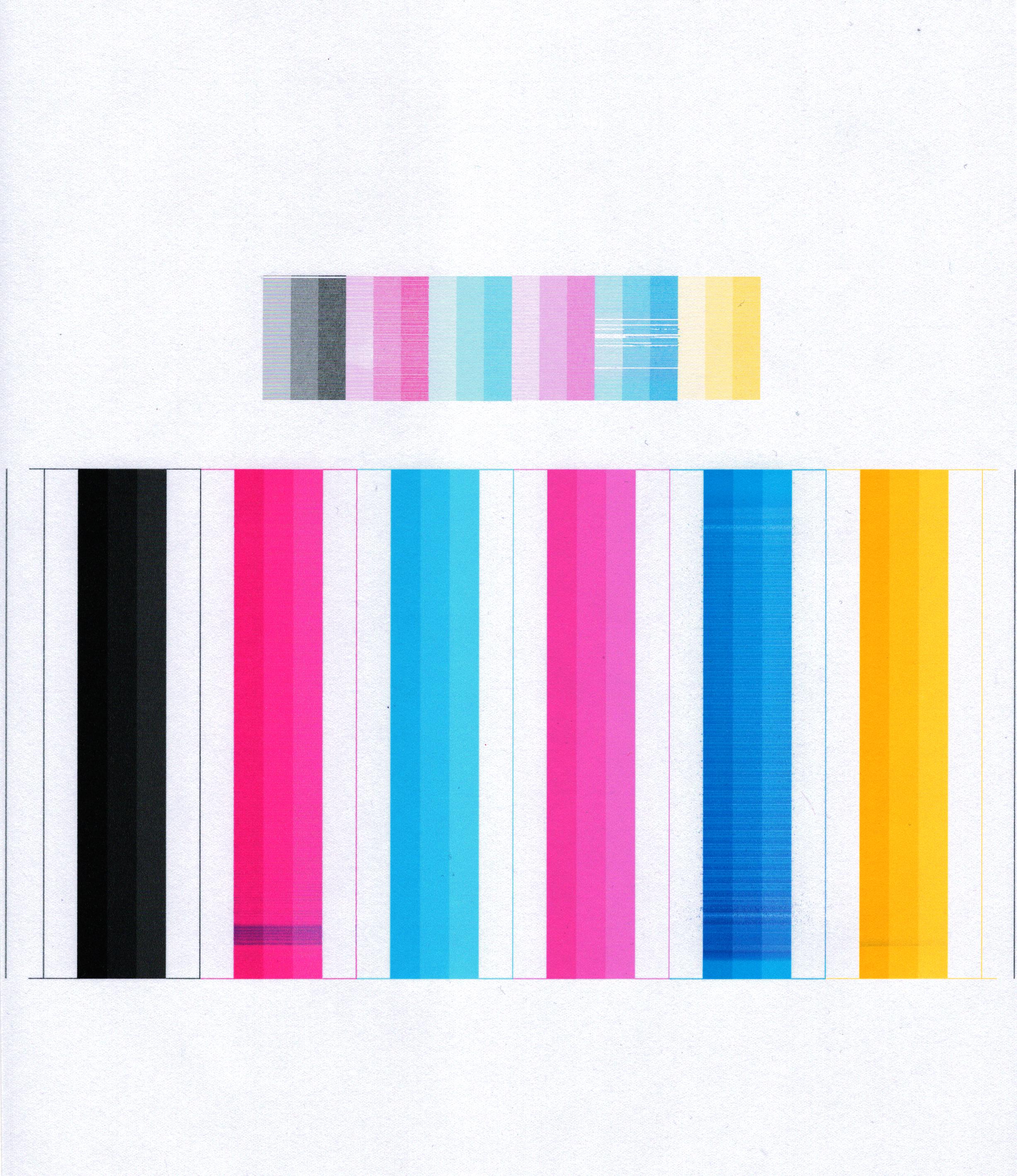

Приветствую, комрады. Имеем принтер Л805, пробег 15тысяч. Периодически вылетает черный, а так же на фотографиях на контрастных переходах появляются полосы. Чернила InkMate. Бумага Ломонд глянец/мат. Посоветуйте чем лечить, пожалуйста.
Тест прикрепляю.

|    Сообщение #2 Отправлено 12 апреля 2019 - 18:18   Роман67
Wixter, Таки будбте добры , тест режимов печати в студию !

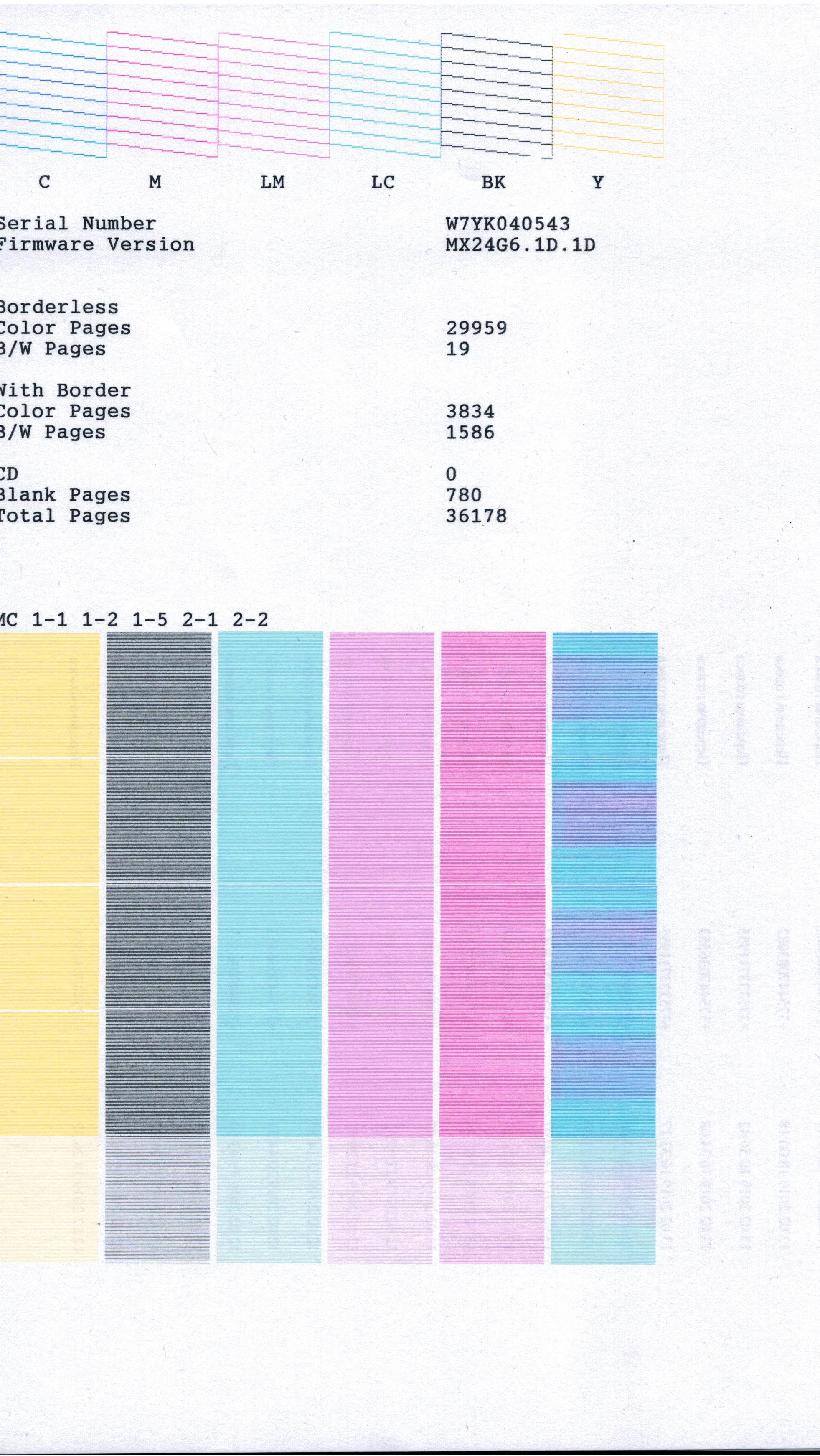

Добавил тест

|    Сообщение #4 Отправлено 13 апреля 2019 - 12:15   Роман67
Просмотр сообщенияWixter сказал:
Добавил тест
Коллеги , мне одному кажется ,что голова накрылась ?
|    Сообщение #5 Отправлено 15 апреля 2019 - 08:30   WWM
не одному кажется
Нет, Вы не одиноки! :drinks:
|    Сообщение #6 Отправлено 15 апреля 2019 - 08:56   Wixter
Печально, но, я так понимаю, что дело обычное, буду вкуривать как поменять голову. Спасибо за консультации))
