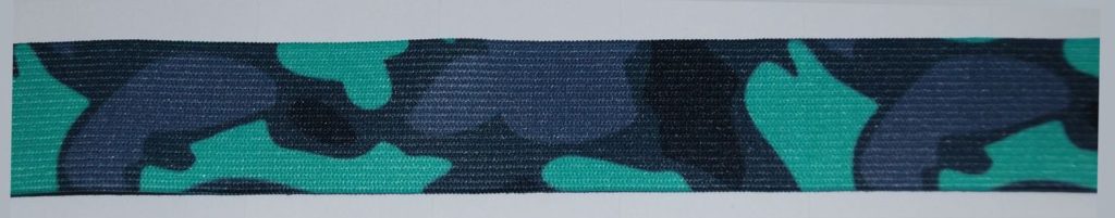

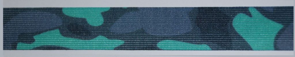

Какой принтер подойдет? цифровая сублимационная печать эластичной на резинке
| Сообщение #3 Отправлено 12 апреля 2019 - 07:38
Моя ссылка
в растянутом виде, если не знаете, не надо писать.
| Сообщение #4 Отправлено 12 апреля 2019 - 08:00
Моя ссылка
А из чего резинка сделана? Есть информация по составу и наличию покрытия?
Похоже на сублимацию
| Сообщение #5 Отправлено 12 апреля 2019 - 08:12
Я думаю сублимация, мне хотелось узнать какое оборудование справится , марка модель)
| Сообщение #6 Отправлено 12 апреля 2019 - 09:48
hall-a,
конкретно посоветовать ничего не могу, т.к. на резине не печатаю. Загляните на "forumtradeprint", раздел "Специальные виды печати..." Возможно найдете обсуждение оборудования по вашему вопросу.
| Сообщение #7 Отправлено 12 апреля 2019 - 10:07
Любой принтер эпсон + сублимационная бумага + специальный пресс как минимум
| Сообщение #8 Отправлено 12 апреля 2019 - 13:31
Помогите чем можете
Путь на форум сублимастер - м.б. уже готовые решения найдёшь.
Кратко - вакуумный пресс + любой Epson (Ricoh, Brother - похуже варианты) с субличернилами и бумагой. Самая проблема будет найти оптимальный "растяг" резинки и саму резинку без деградации в прессе.
