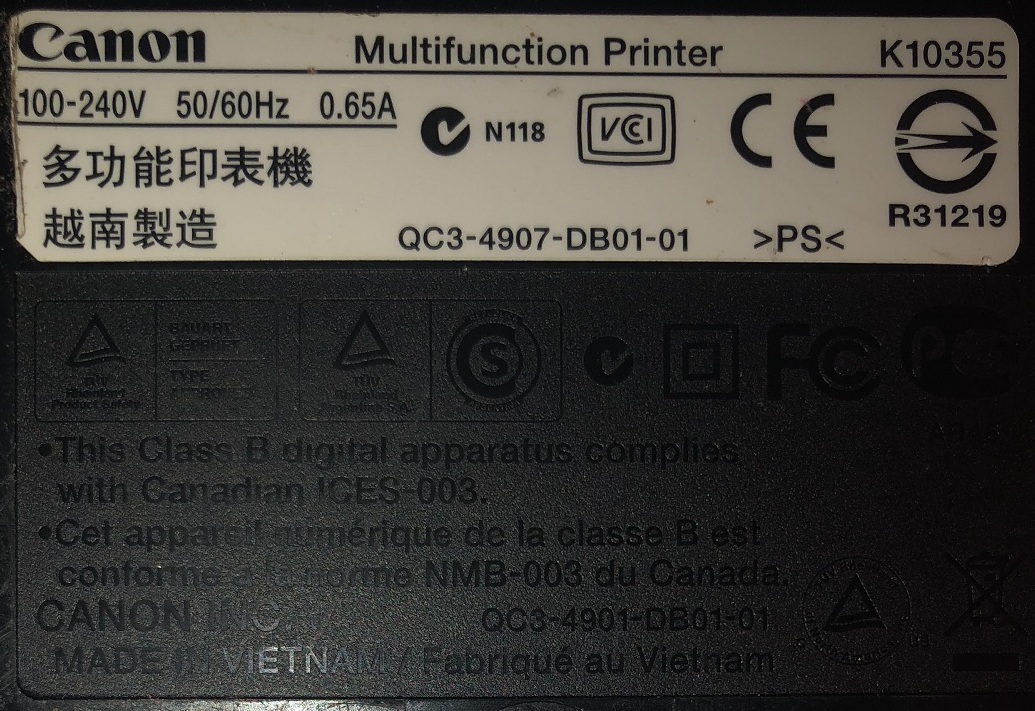

made in Vietnam, но судя по шильдику на днище - сделан для Канады:
"This class B digital apparates complies with Canadian ICES-003"
Но был куплен в Таиланде.

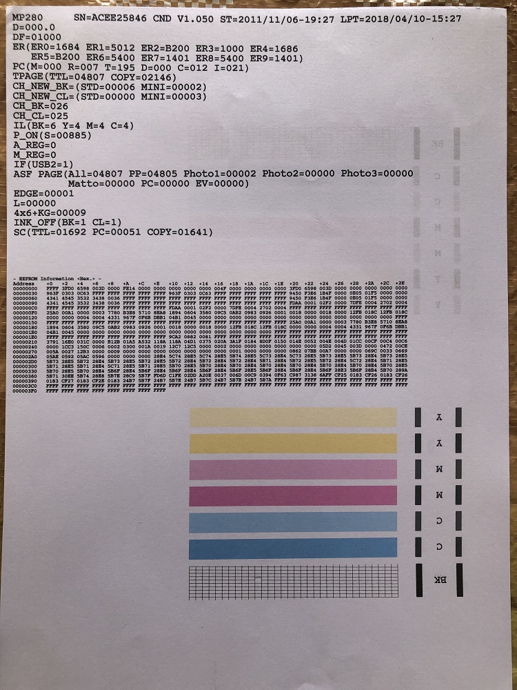

Тем не менее, в один прекрасный момент принтер отказался печатать по причине недостаточного количества чернил (мигали оба светодиода "Color Ink" "Black Ink")
Была предпринята попытка перевода принтера в сервисный режим с целью дальнейшего обнуления счётчиков чернил и "памперса" при помощи сервисной программы servicetoolv3400.exe
но в сервисмод перевести принтер не удалось.

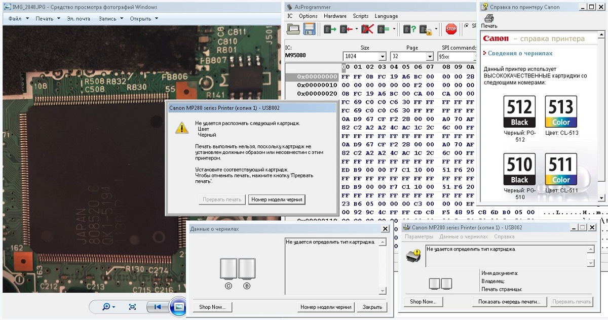

Пришлось выпаивать SPI ST95080WP и перепрошивать в программаторе дампом, снятым с исправного принтера который на просторах интернета удалось отыскать ох, как далеко не сразу!
перепаивать и перепрошивать чип разными дампами пришлось раз пять или шесть.
(ЛЮДИ! ЗАЧЕМ ВЫ ВЫКЛАДЫВАЕТЕ В СЕТЬ НЕРАБОЧИЕ ДАМПЫ??!)

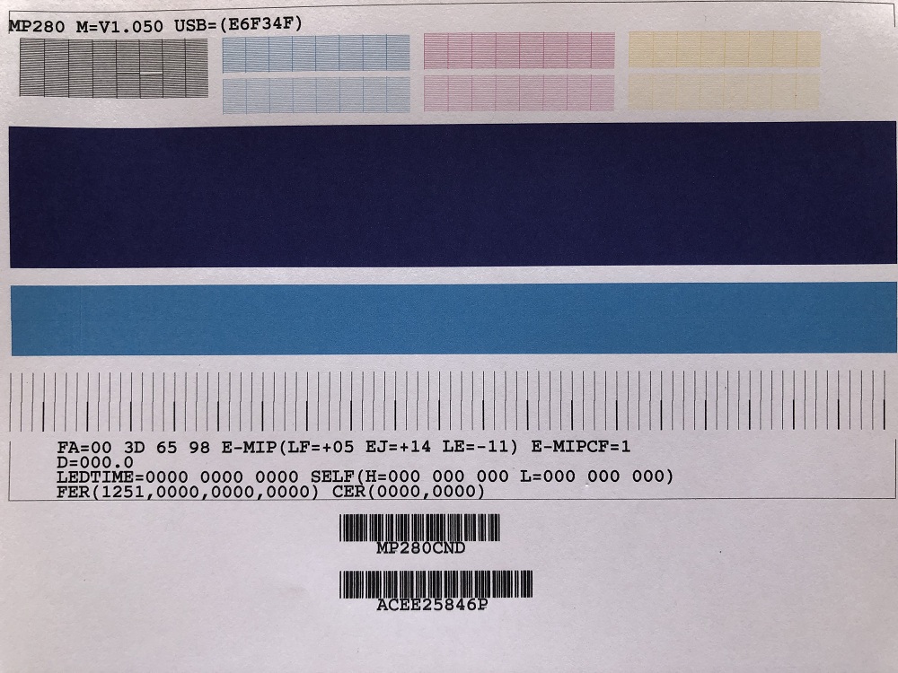

После энной попытки дивайс наконец-то удалось укомплектовать подходящим firmware, но включился он с ошибкой Е14.
Наверное, этого и следовало ожидать, поскольку "рабочий" дамп был скачан с российского ресурса и при распечатке содержимого EEPROM из servicetoolv3400.exe, там значилось EUR (европа).
Несмотря на то, что в программе servicetoolv3400.exe имеется опция Set Destination, которая позволяет изменить регион использования принтера, мои попытки изменить EUR на CND или ASA к успеху не привели, (поскольку на одном из картриджей сохранилась наклейка "810" а как известно картриджи для Канады и USA должны начинаться с двойки 210, для чёрного и 211 для цветного, соответственно).

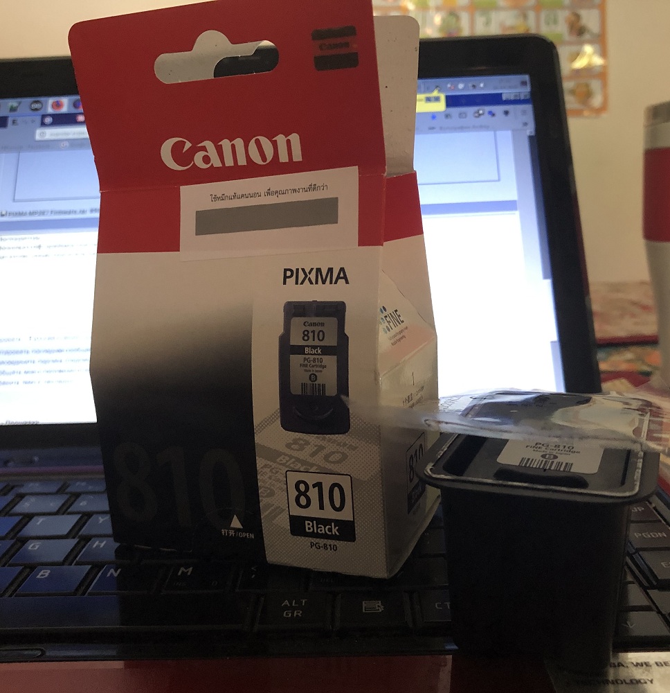

Поскольку софт драйвера принтера "ругается" на чёрный картридж о невозможности определить его тип и не "ругается" на цветной, было сделано предположение о возможной его (картриджа) неисправности и был куплен новый, оригинальный картридж Canon PIXMA PG-810.
Однако замена старого на новый к успеху не привела (как, впрочем, и ожидалось).
При включении - та же ошибка: Е14
Следует отдельно отметить тот факт, что из сервисной программы servicetoolv3400.exe
качество печати обоих картриджей почти идеальное (чёрный, таки сбоит в одной дюзе), что косвенно свидетельствует об их физической исправности.
