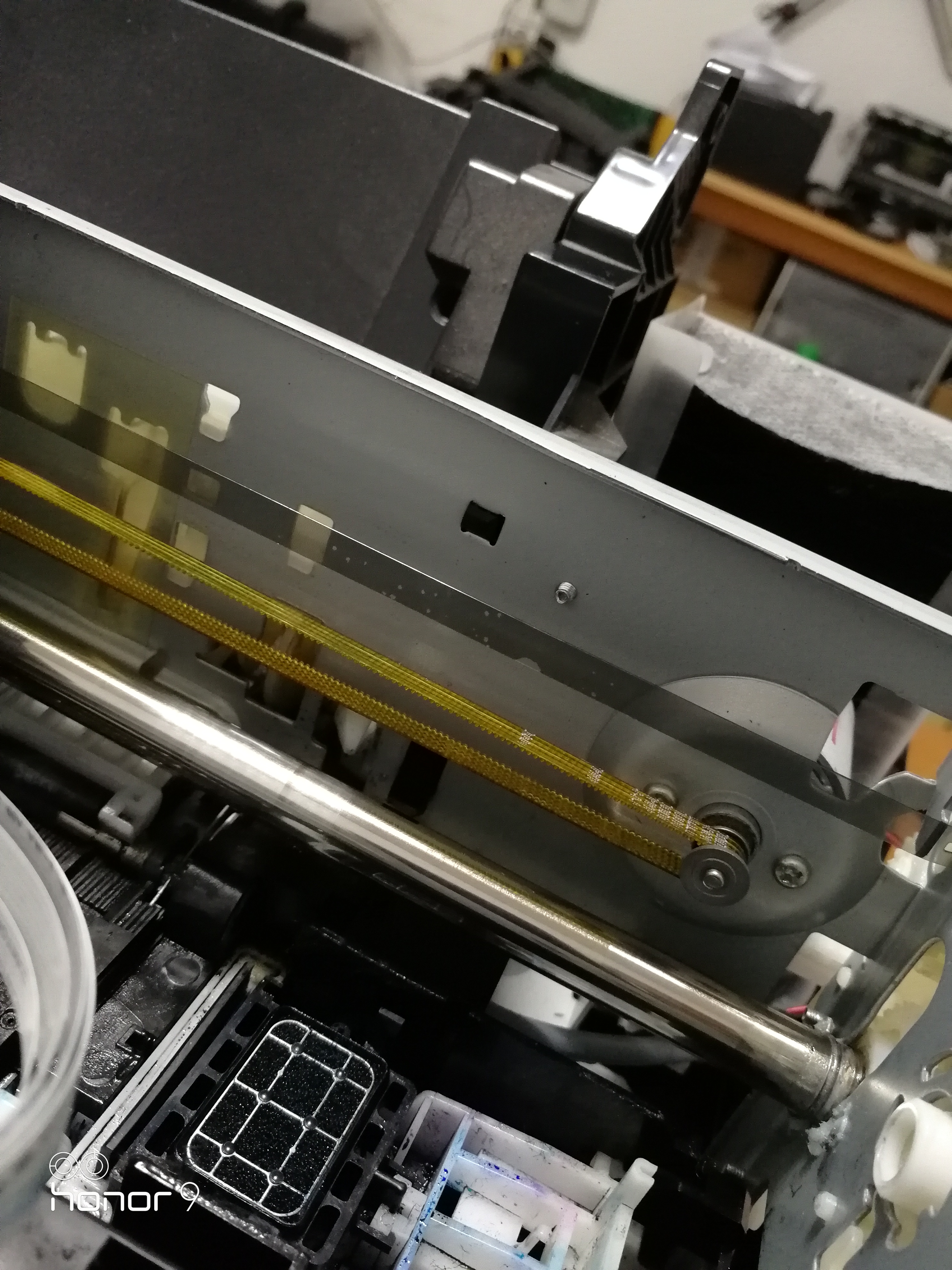

Всем привет. Со струйниками столкнулся первый раз, поэтому прошу помощи. Каретка двигается рывками. Такое ощущение, как будто двигатель устал.И отпозиционироваться не может. Ошибка 0х50. Скинул видео и фото энкодерной ленты. Пробег около 5 тысяч.

P50 - ошибка 0х50 Ошибка 0х50
| Сообщение #2 Отправлено 09 апреля 2019 - 07:28
sergeiii, энкодерная лента далека от совершенства, но все же нужно начать с замены двигателя каретки (CR motor drive).
