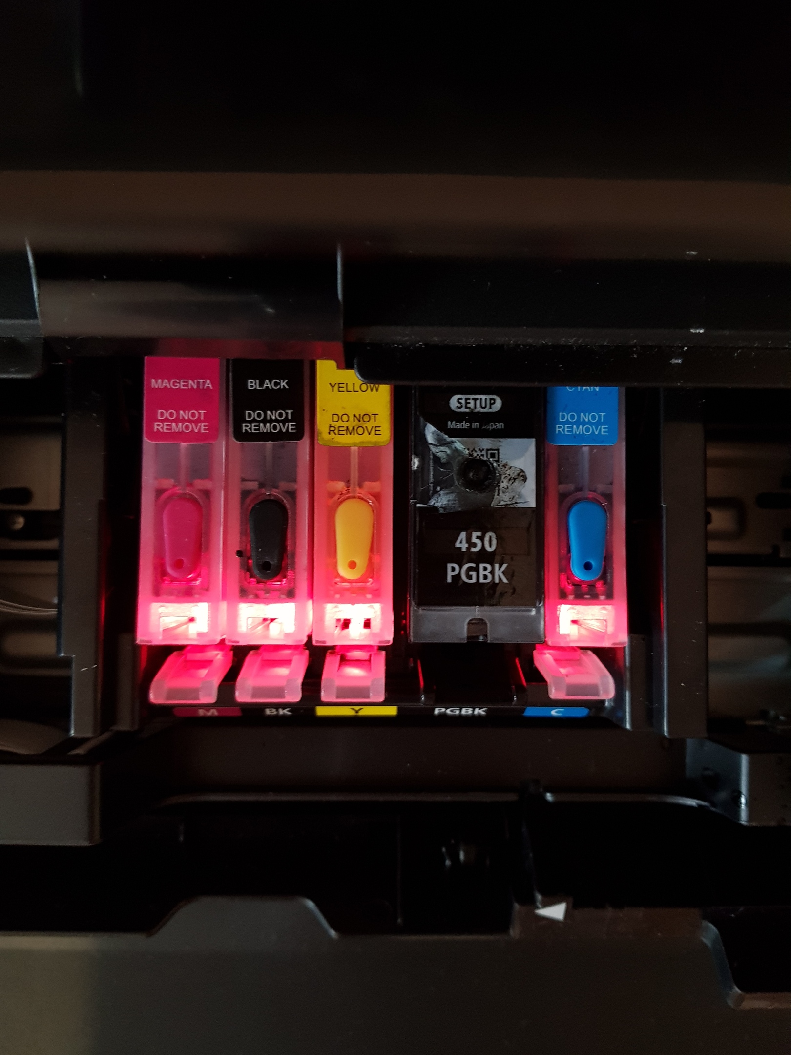

Здравствуйте. Заменила родные картриджи на ПЗК,кроме черного пигмента. Горят красным все,не мигают, но не печатают. На тестовой странице только родной черный пигмент, при печати картинки - просто белый лист. Прочистка не помогла,делала несколько раз
|    Сообщение #2 Отправлено 07 апреля 2019 - 12:30   oakotlyarov
Сделайте фото картриджей в каретке
Canon Pixma Pro-100, Canon Pixma IP8740, Canon Maxify MB5340, Epson L800, Epson 1500w
|    Сообщение #3 Отправлено 07 апреля 2019 - 16:28   tattiepifanova
вот.
  • Прикрепленное изображение: tnA4wMr6ySw.jpg
|    Сообщение #4 Отправлено 07 апреля 2019 - 21:30   Barranno
Вроде ПЗК бывают с пробками для воздушных отверстий или с плёнкой на воздушном отверстии, при использовании с воздушного отверстия надо или снять плёнку, если плёнка, или снять пробку, если пробка.
|    Сообщение #5 Отправлено 08 апреля 2019 - 11:06   oakotlyarov
Еще может быть заправлен картридж некорректно, губка пропитана не полностью. Сделайте фото заправленного картриджа.
