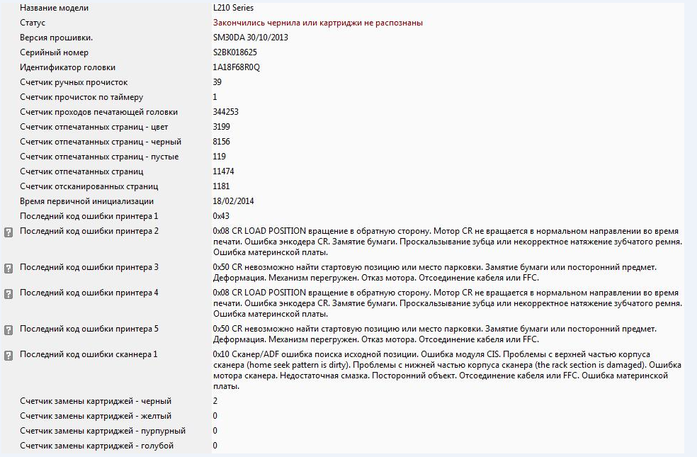

Nexi99, 1) Скачать программу PrintHelp. 2) Установить программу PrintHelp. 3) Запустить программу PrintHelp. 4) Выбрать нужный принтер в списке. 5) Нажать на кнопку "Отчет". 6) Сделать скриншот этого отчета. 7) Вставить сюда скриншот отчета.
| Сообщение #5 Отправлено 05 апреля 2019 - 01:52
Как вставить скриншот сюда? Вот ссылка http://joxi.ru/E2pyxV0F74ZYXA.
Ссылки не открываются у меня открываются как вставить сюда скриншот?
L210 Series
Закончились чернила или картриджи не распознаны - краска есть
0x08 CR LOAD POSITION вращение в обратную сторону. Мотор CR не вращается в нормальном направлении во время
печати. Ошибка энкодера CR. Замятие бумаги. Проскальзывание зубца или некорректное натяжение зубчатого ремня.
Ошибка материнской платы.
0x50 CR невозможно найти стартовую позицию или место парковки. Замятие бумаги или посторонний предмет.
Деформация. Механизм перегружен. Отказ мотора. Отсоединение кабеля или FFC. - если так то как оно ездит по принтеру
Ошибка материнской платы. - при включении механизмы крутятся но сразу да был треск сейчас его нет ничего не заклинивает всё крутиться
0x10 Сканер/ADF ошибка поиска исходной позиции. Ошибка модуля CIS. Проблемы с верхней частью корпуса
сканера (home seek pattern is dirty). Проблемы с нижней частью корпуса сканера (the rack section is damaged). Ошибка
мотора сканера. Недостаточная смазка. Посторонний объект. Отсоединение кабеля или FFC. Ошибка материнской
платы. - проблема с каплей т.е. печатью а не со сканером. В общем не понятно что к чему куда лезть.
Ничего нет по ссылке. В общем может у Вас просто чернила закончились (программно). Сбросьте их уровень (программно) в той же PrintHelp. Или в Интернете найдите коды для чернил под Ваш принтер.

И как это сделать как сбросить программно уровень чернил, и как сюда скриншоты вставлять? У меня есть ещё один принтер L222 там есть одна из этих ошибок что и на скриншоте странно он же новый ему 2 месяца только.
Я уже сбрасывал эти счётчики вот что пишет
Счетчики отработки Вашего принтера еще не переполнены.
Пробный сброс может быть использовать только при наличии ошибки переполнения.
Пожалуйста, проверьте статус принтера, чтобы узнать больше.
