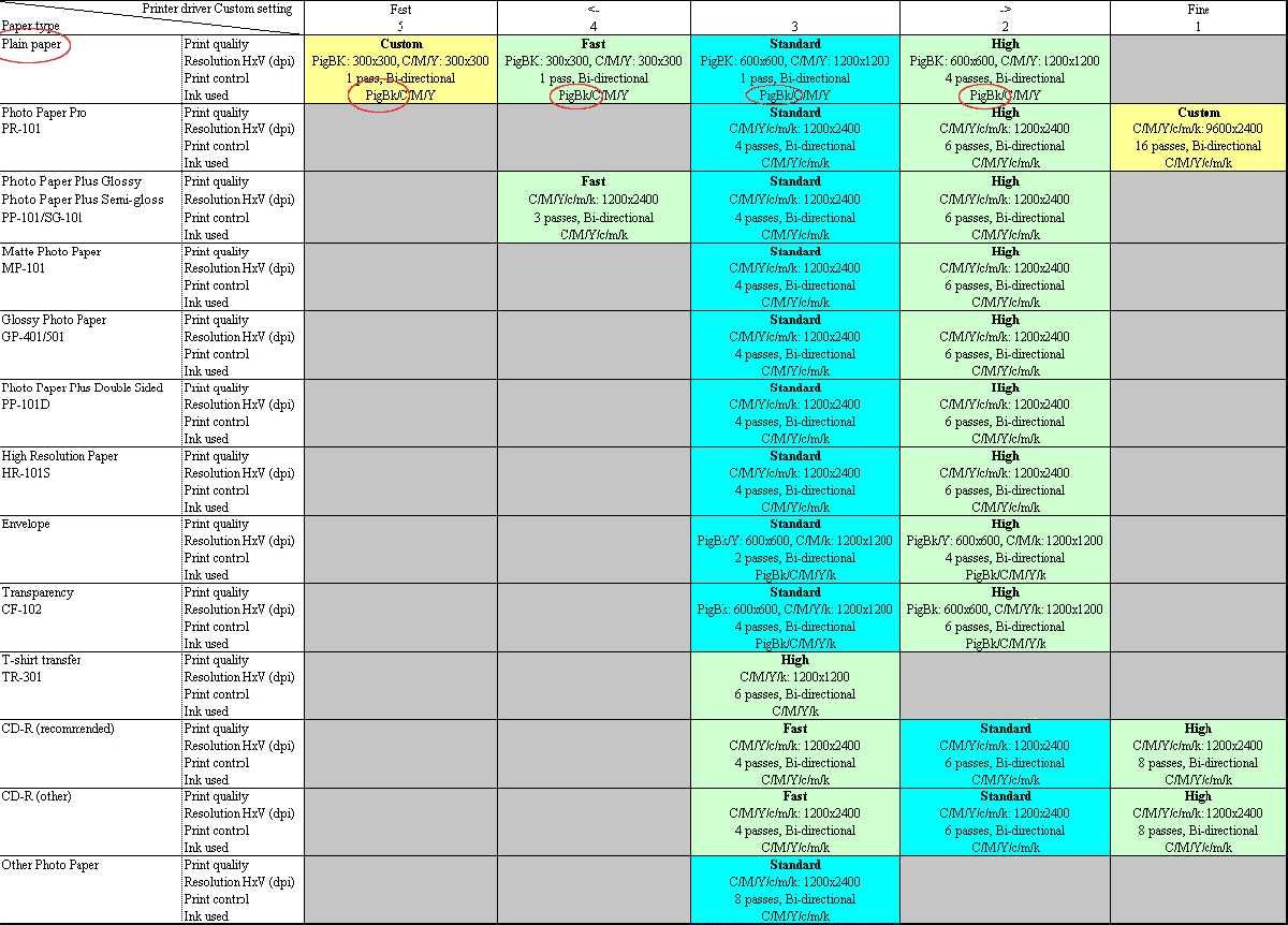

Печатать фотографии пигментными чернилами конечно можно, только где на глянце попадает пигмент, там пропадает глянц. А на матовой бумаге нормально. Поменяй параметры принтера - тип бумаги. Если выберишь любую кроме обычной, принтер будет лить черный из цветнных независимо от установки качества. Смотри таблицу какие чернила, например, использует принтер iP4200 в зависимости от типа бумаги. Как видно, принтер использует пигмент только при обычной бумаге, а не фото.
