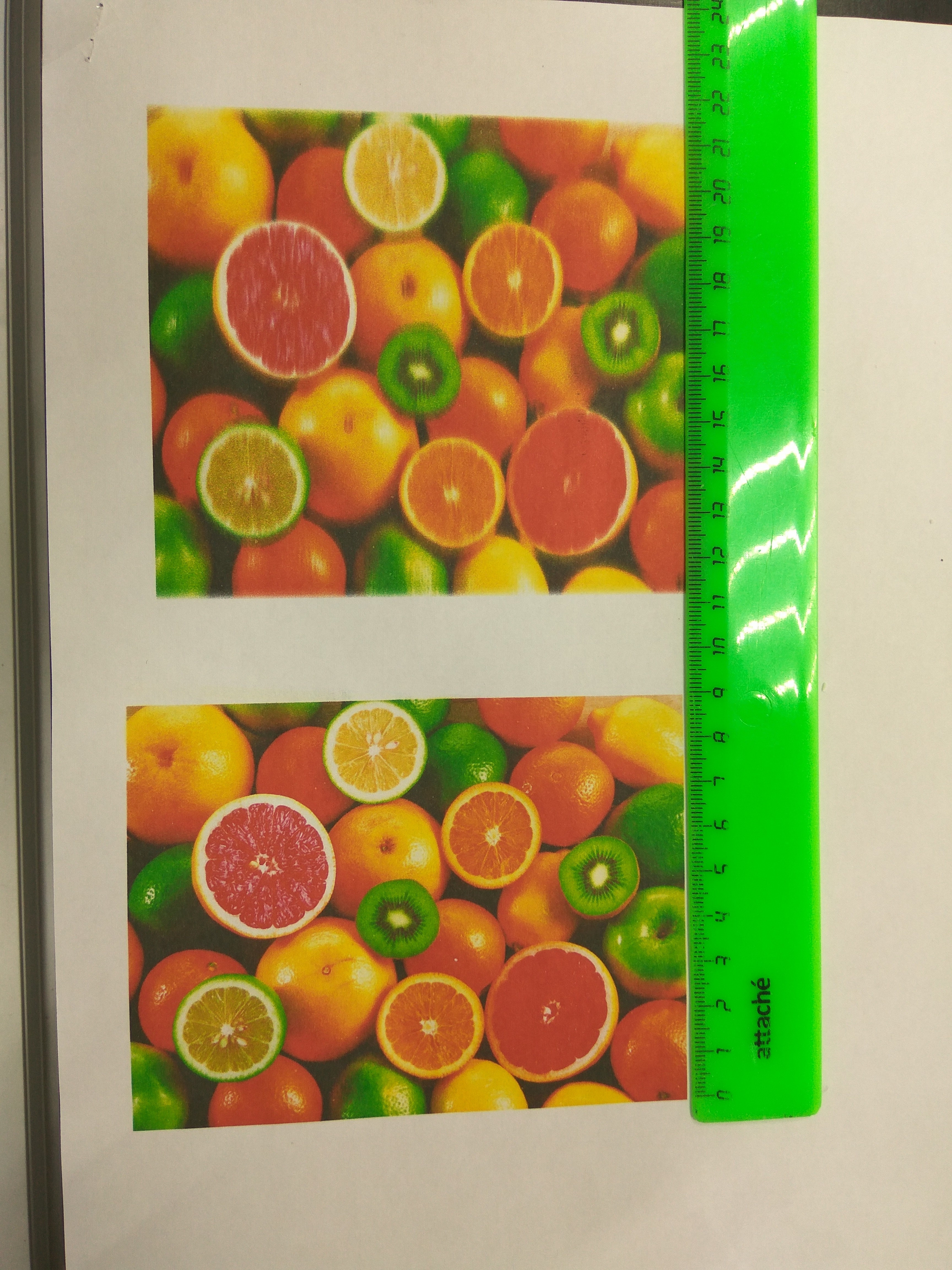

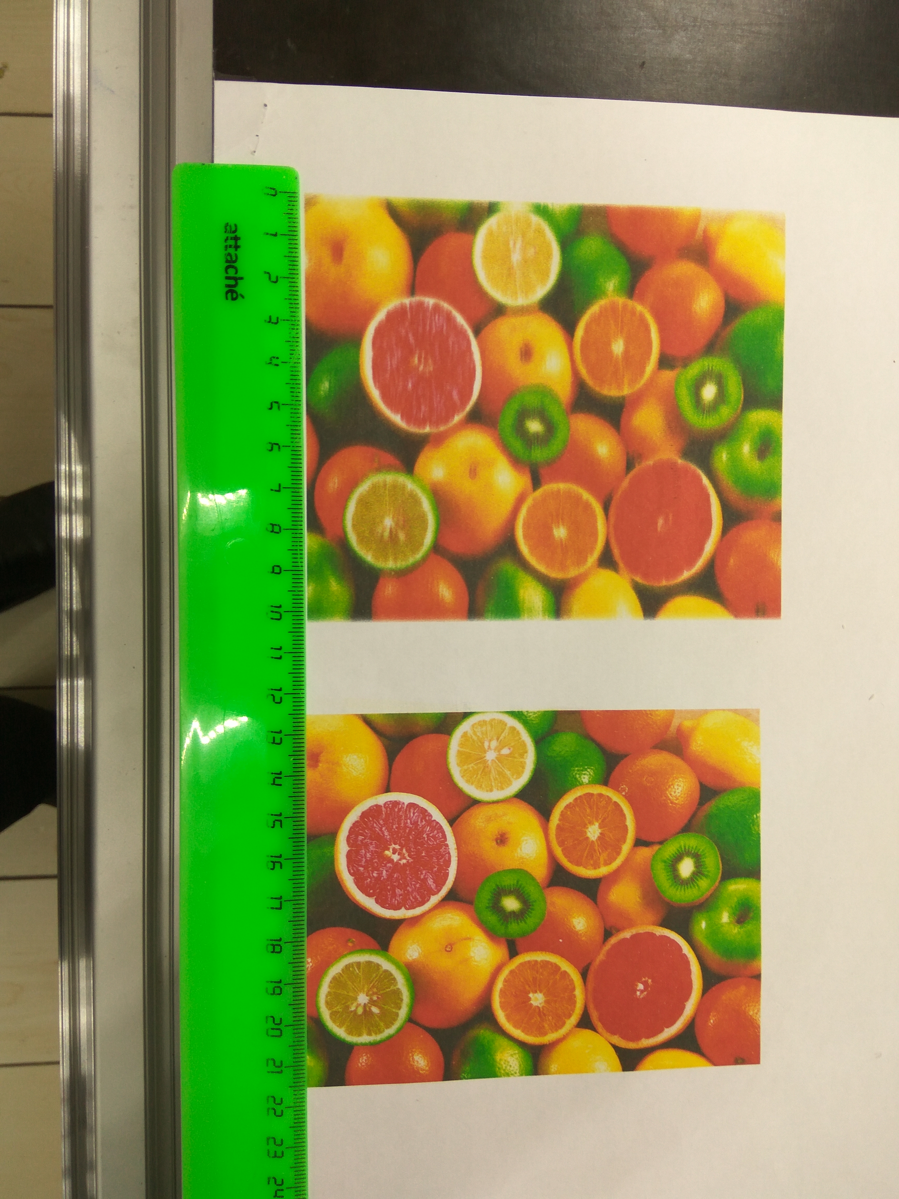

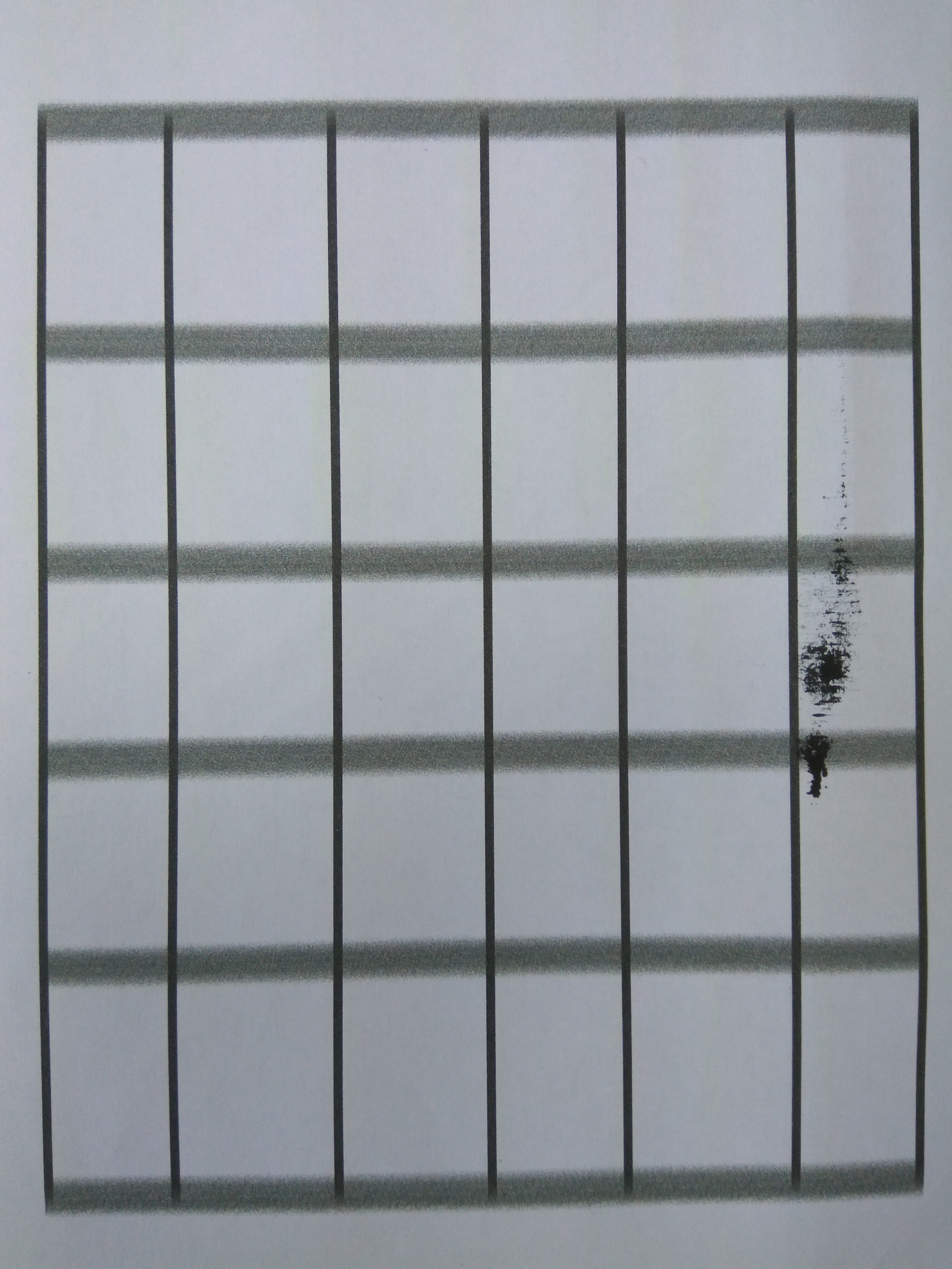

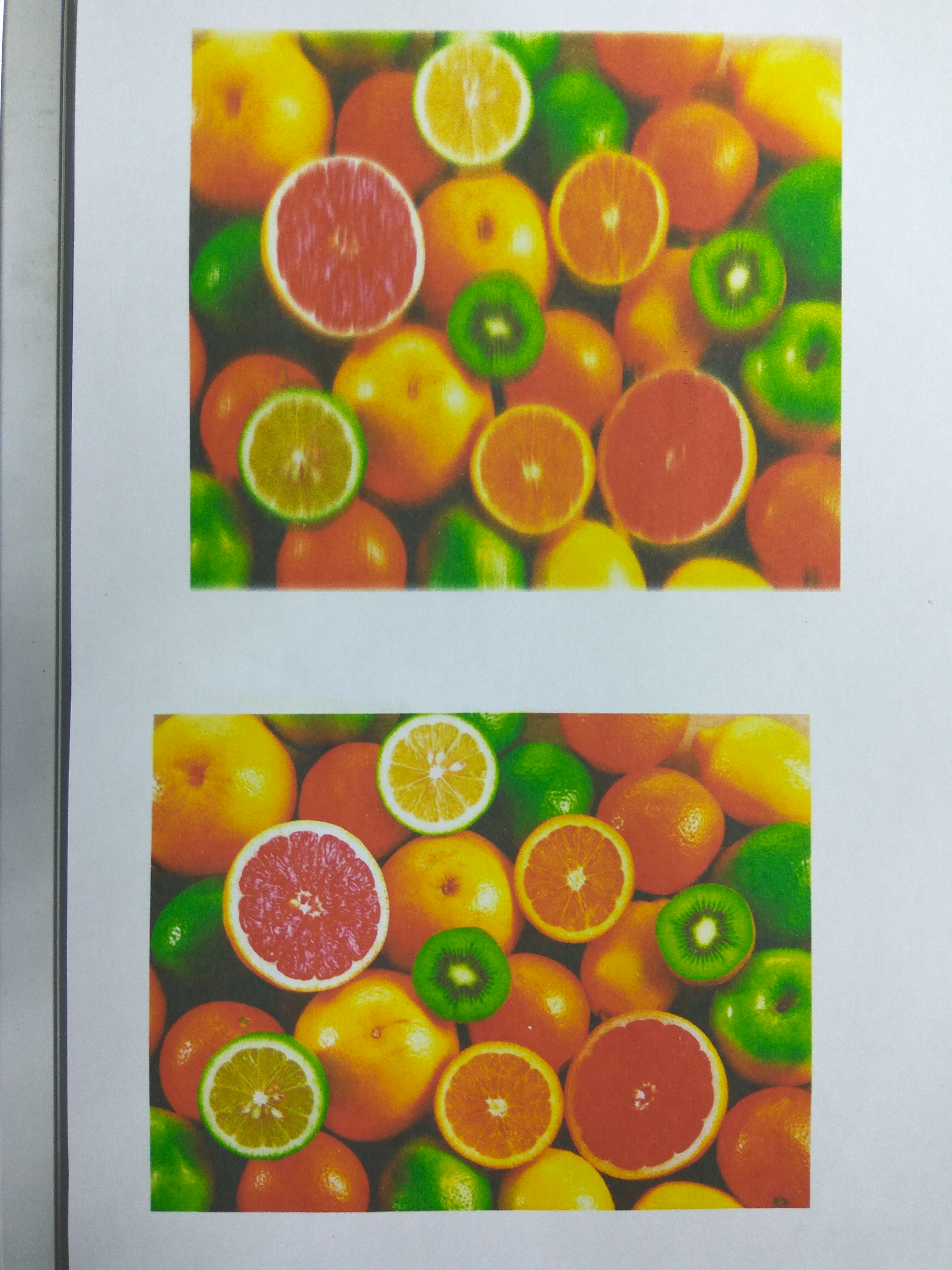

Добрый день, форумчане!
Есть такая проблема: Epson 3880 печатает размыто на трех разных ПК (Windows 10 Home x64, Windows 10 Pro x64, Windows 7 Pro x64), а на четвертом ПК (Windows 10 Pro x64) печатает чётко. Пробовал менять кабели, отключал энергосбережение USB и т.п. Драйвера взяты на официальном сайте Epson, везде установлены одни и те же. ПО для печати везде одинаковое, драйвера сброшены на настройки по умолчанию везде. Заметил что, на тех ПК где изображение размыто, картинка получается вытянута по вертикали примерно на 1см. Если распечатать квадрат - то вертикальные линии четкие, а горизонтальные размыты(примеры прикрепляю). Может кто сталкивался с проблемой, помогите?
  • Прикрепленное изображение: IMG_20190402_170416.jpg
  • Прикрепленное изображение: IMG_20190402_170445.jpg
  • Прикрепленное изображение: IMG_20190402_170501.jpg
  • Прикрепленное изображение: IMG_20190319_105214.jpg
|    Сообщение #2 Отправлено 18 апреля 2019 - 09:48   Zenek
Разобрался, может кому пригодится.
Тот комп, на котором печатал чётко, был ноутбук и он во время печати работал от батареи. При подключении к нему зарядки, он, как оказалось, тоже печатает размыто. Видимо, в сети электропитания есть какие-то сильные помехи. Подключил вразрез кабеля usb гальваническую развязку и принтер стал печатать отлично со всех ПК.
