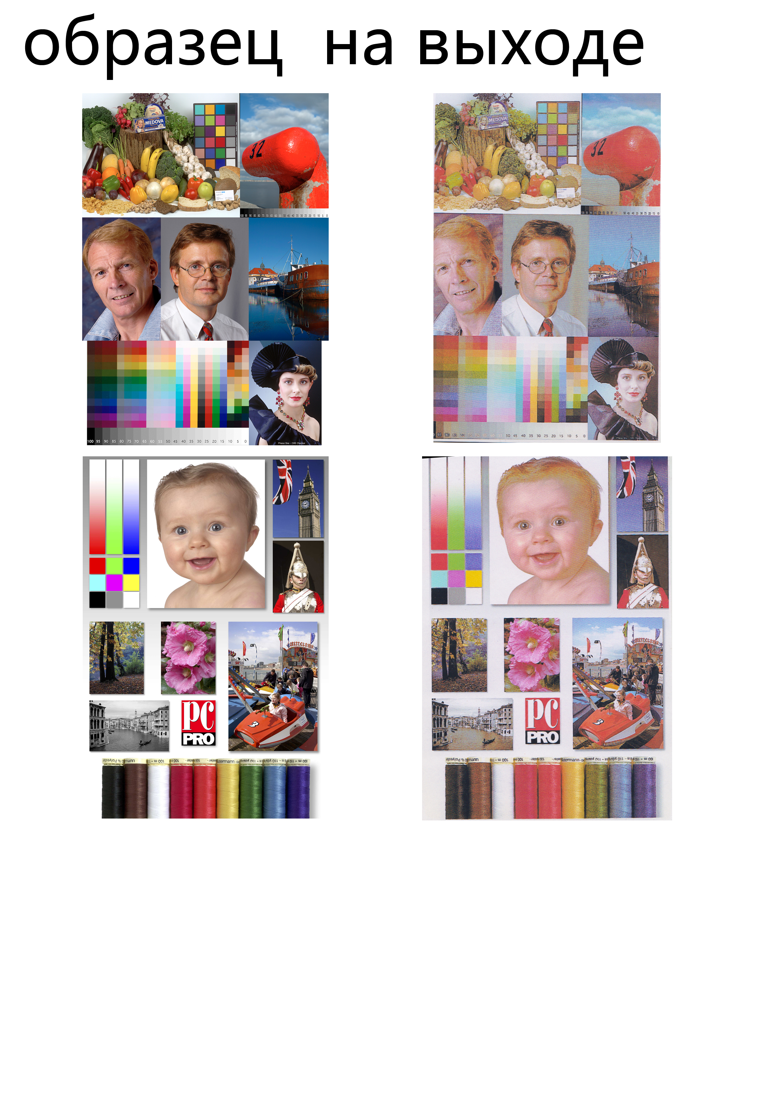

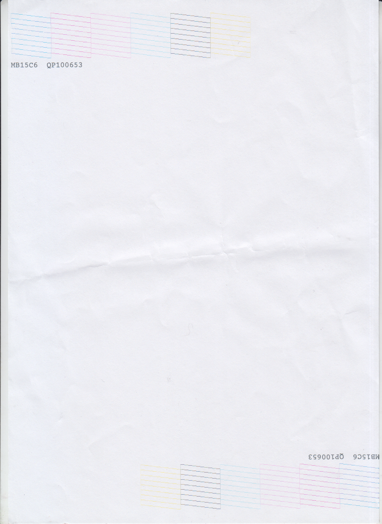

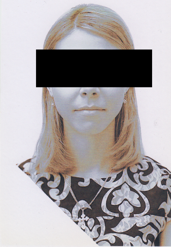

Здравствуйте! После длительного простоя при минусовых температурах (в гараже) отогрели и прочистили принтер Epson l800 на не оригинальных чернилах. Принтер, при проверке дюз, цвета на шаблоне пропечатывает, но при попытке напечатать цветное и ч\б фото идёт какое-то галимотьё... Что посоветуете сделать в первую очередь? Возможные на ваш взгляд причины данного рисунка... Жива ли ПГ?

При увеличении видно примесь цветных чернил в черном цвете... Да и косоструй присутствует...

Та и голове хана.

А можно отсканировать не весь лист с тестом дюз, а именно четко сам тест?

Сдаётся мне , что замёрзшие чернила голову то и уконтропупили !

Однозначно надо менять чернила. Желательно все цвета сразу. А то один цвет поменяют на свежие а остальные цвета чернил будут старыми. И результат будет не виден.

Особенно если учесть, что замерзали они непосредственно в голове, а лед занимает бОльший объем, чем вода. Потрощило, небось, пьезокристаллы
