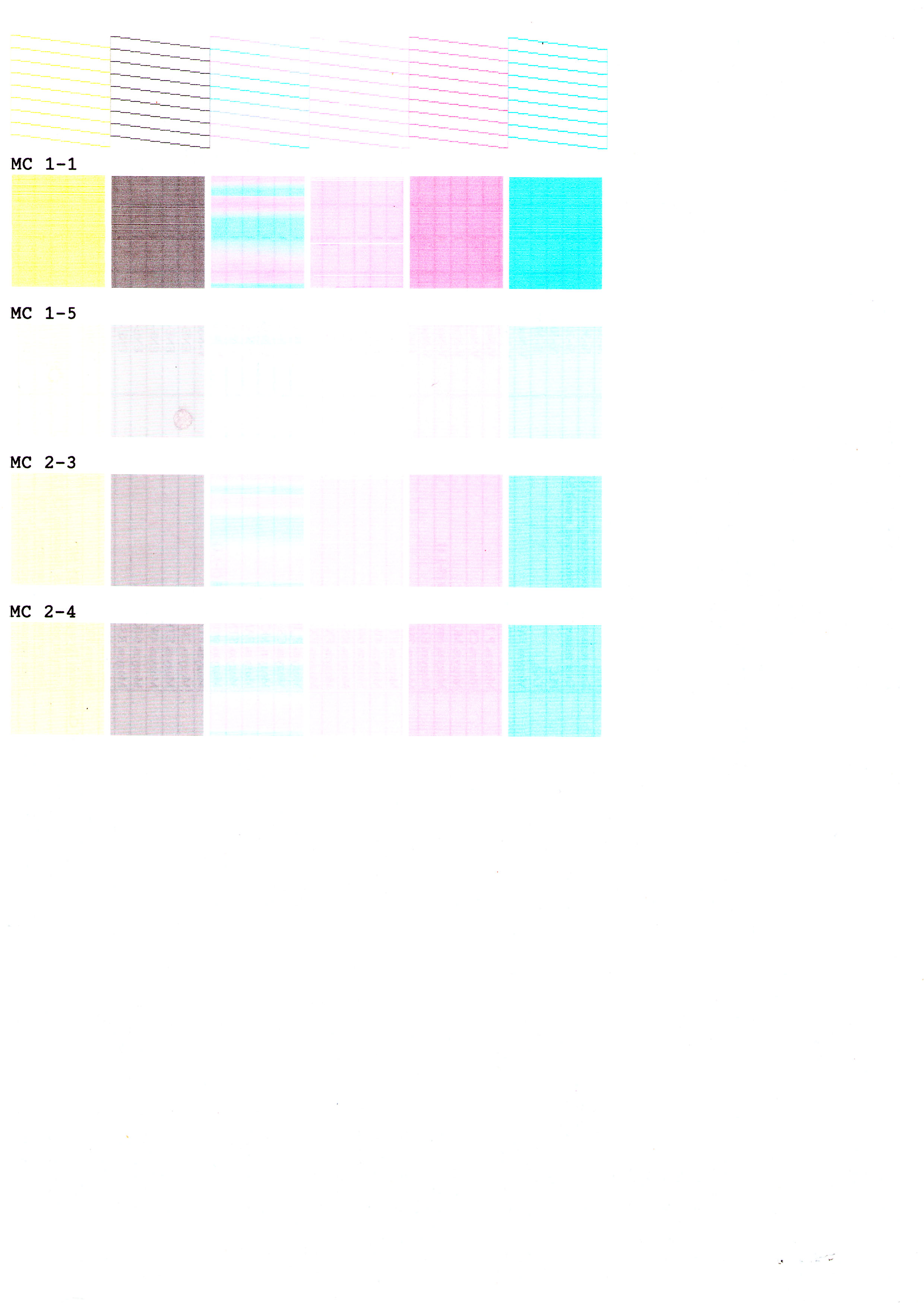

День добрый. Помогите, пожалуйста, задиагностировать ситуацию. Принтеру 8419 отпечатанных страниц. Как минимум, три года на нем стояли ПЗК такого вида
https://www.ancom-in...rge_pk_r290.jpg
Чернила ИнкТек E0010-100MB 100 мл. (и т.д.) (не просрочены).
Проблема в том, что каждая заправка дается с немалыми трудностями (воздушное отверстие закрывал во время заправки). Прокачка, ждать несколько часов, тест, и так несколько раз. То одни дюзы пропадут, то другие. Далее качество восстанавливается и все норм до окончания чернил.
Закупил другие ПЗК
https://inkkiosk.ru/...T50-640x445.jpg
Ситуация похожая. После установки пару дней потратил, чтобы качество выправилось (нагрузок пока не давал).
В чем/ком причина? Или это норма для ПЗК? Неужто пружинки заржавевшие?
Что можете сказать об утверждении "Чернила годны полгода после вскрытия"?

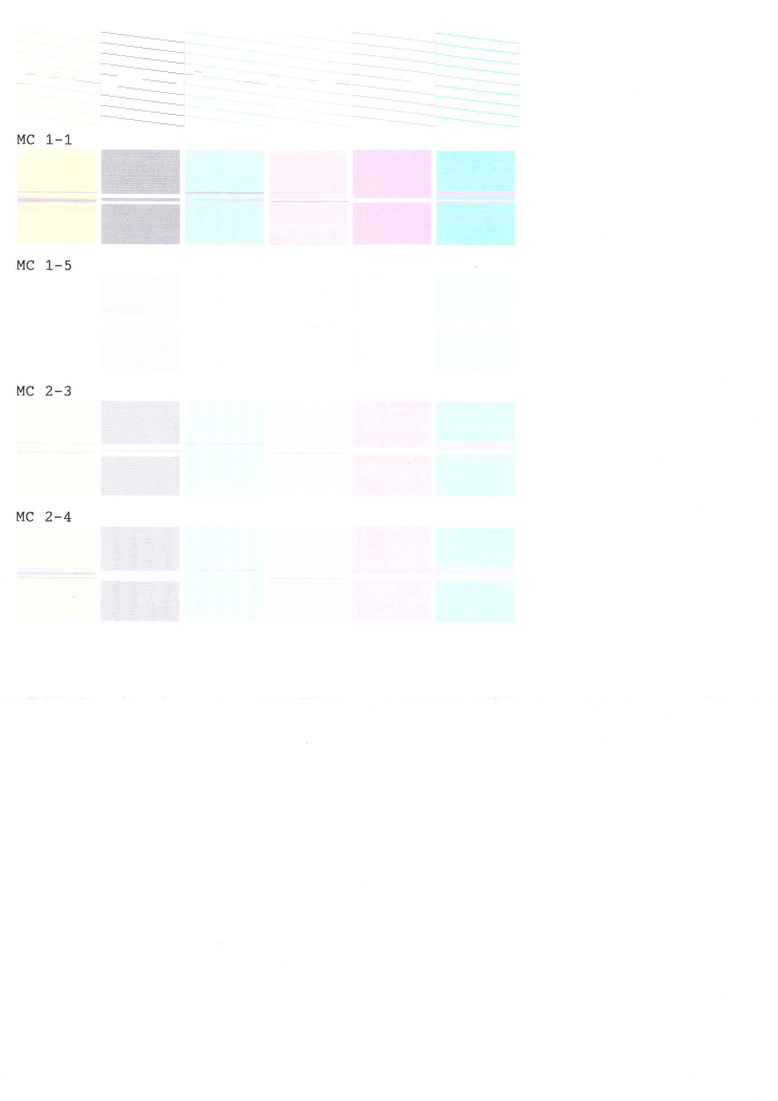

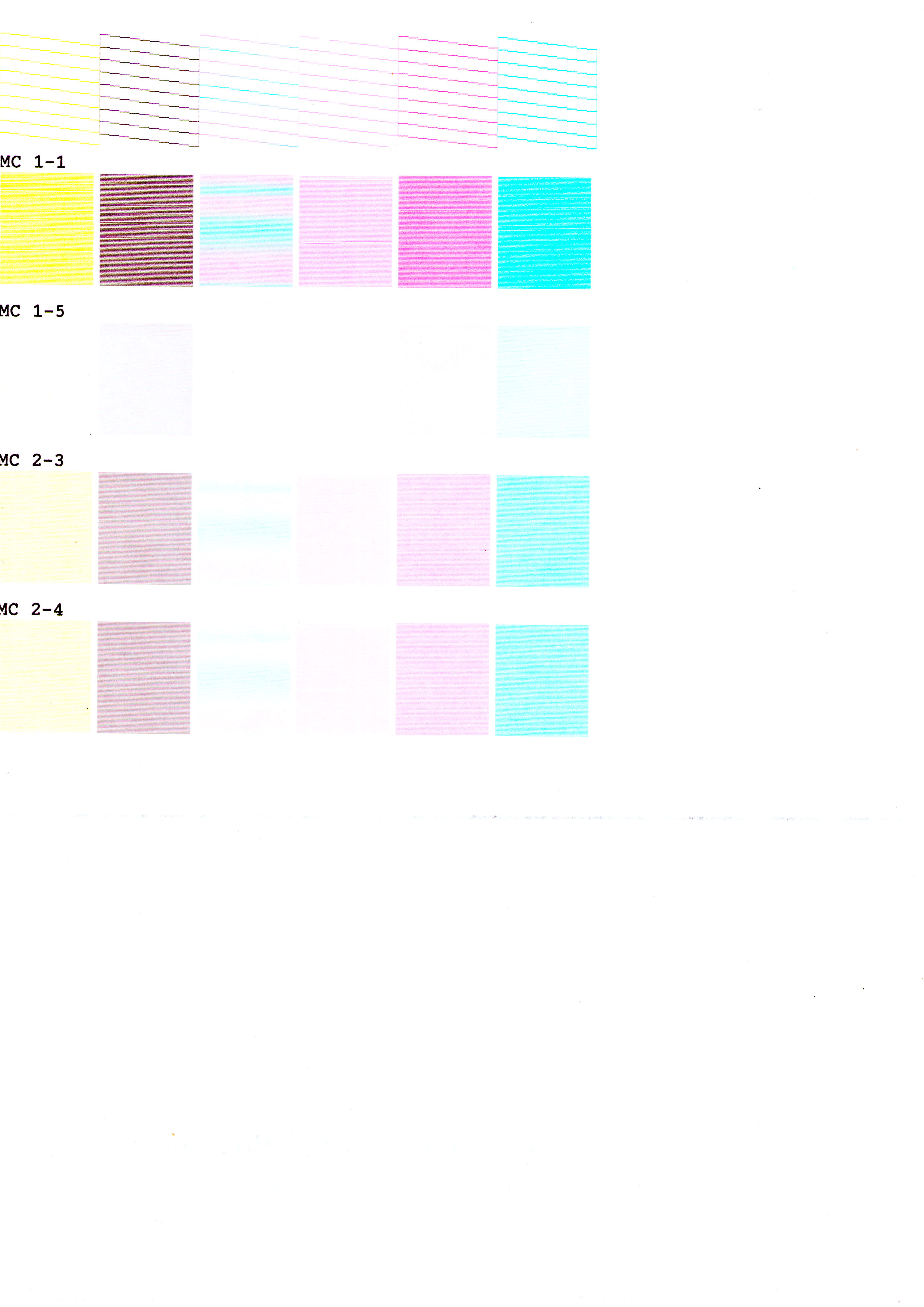

Несколько примеров тестов. На некоторых заметил "косоструй?". Раньше, вроде бы, такого не замечал.
https://c.radikal.ru...10aa6df494f.jpg
https://d.radikal.ru...faaabf8bf92.jpg
https://a.radikal.ru...f55d1f83c71.jpg
Epson Stylus Photo 1410 ПЗК проблемы

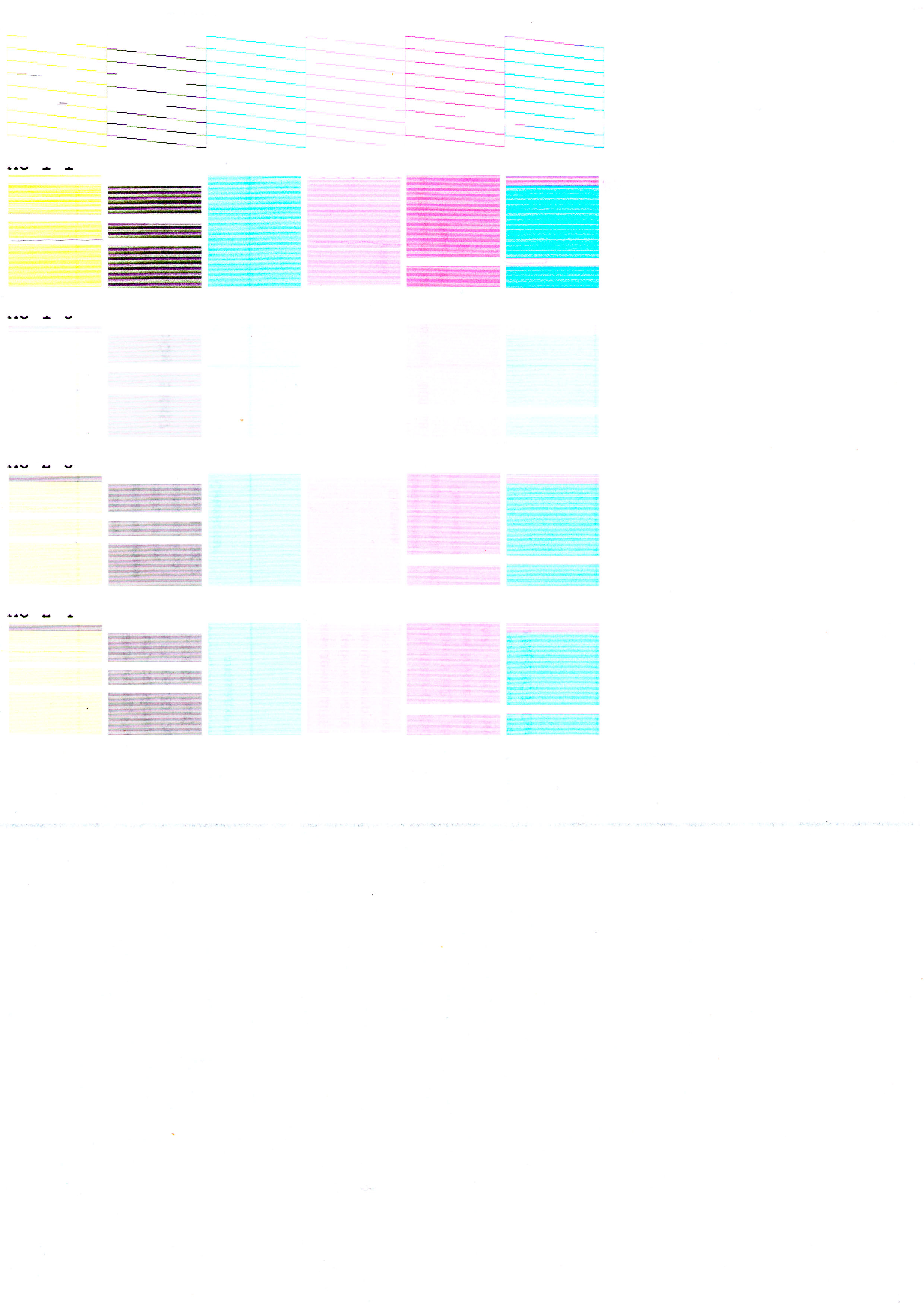

Промыл наконец-то голову. Получил определенный, стабильный, отрицательный результат.
Желтый плох. Черный непонятен: на "диагональных полосах" норм, а на "горизонтальных" сверху идет смещение одной полосы вниз (на 1-1 можно заметить). На пурпур одной не хватает.
При извлечении головы, захотел сдвинуть каретку вбок. Отвел капу, но что-то все равно мешало ("вручную" отводил не раз). Так и не понял, что. Сложилось впечатление, что как-то связано с пластиком фиксирующим шлейфы на голову. Но как именно не понял.
После этого заметил на следы-царапины на площади в области дюз.
Сначала аккуратно из шприца промыл сбоку все, что было на железе. Далее поставил в зеленый ММ и втягивал "на себя". Много, медленно, с воздушной пробкой (шприц 10 мл.).
Затем в обратную (естественную) сторону разогретым ОСР RSL. Медленно с воздушной пробкой.
Чернила прокачивал несколько раз, время выжидал, сделал на всякий бутерброд.
Подскажите, пожалуйста.
- Могут царапины быть причиной плохой печати?
- В результате чего сложился отрицательный результат качества печати?
- Помимо замены головы, как можно выправить качество печати?

Проблема скорее всего в маленьком паралончике который находится с левой стороны на столе. скорее всего он вспучился и задевает об головку. его необходимо снять, помыть и вставить обратно в пазы таким образом, чтоб он был ровным.
