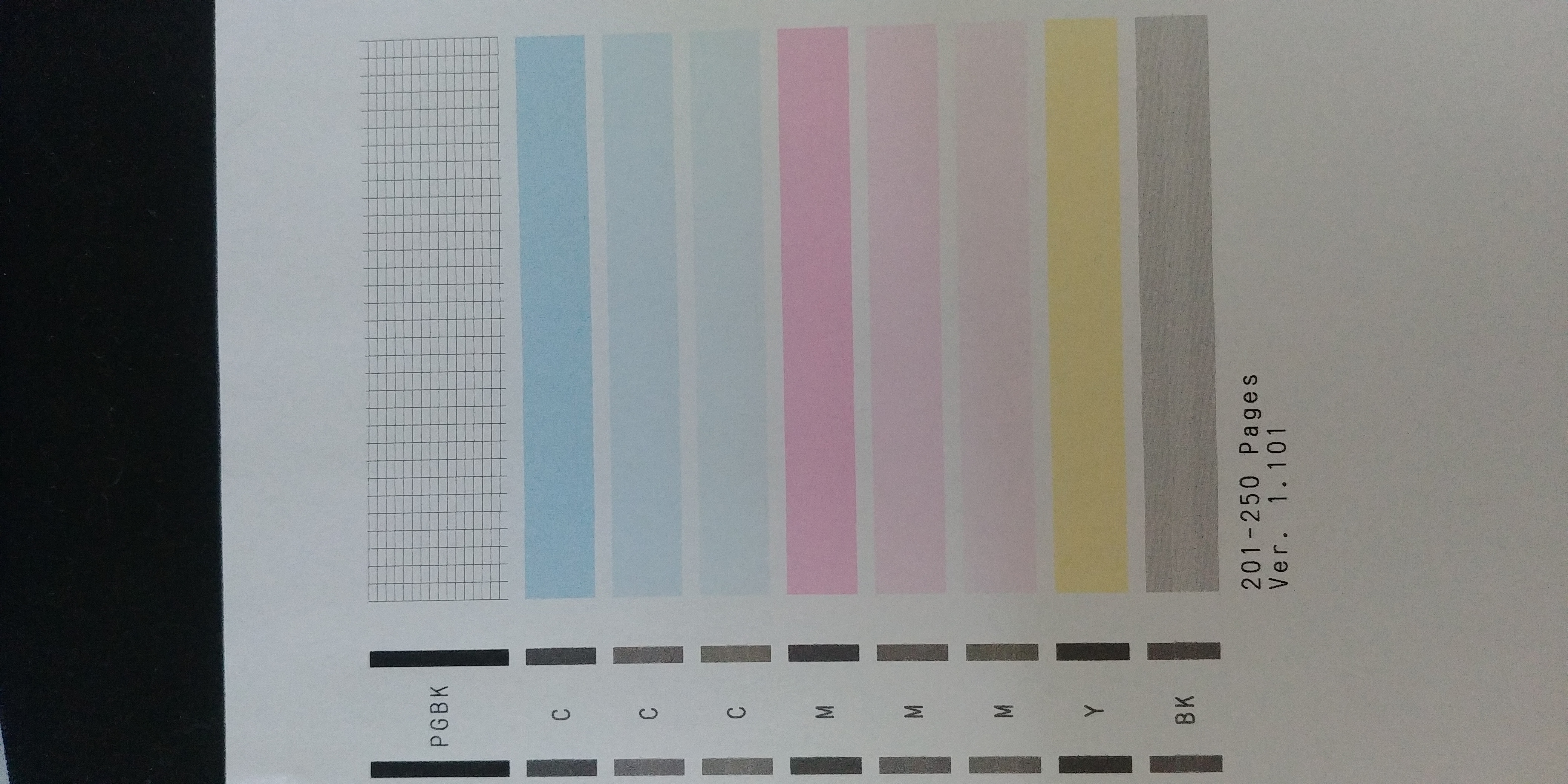

Здравствуйте товарищи ! Чувствую что заядлых тут уже достали такие темы, но к сожалению поиском не смог найти похожей проблемы.
Были куплены ПЗК с али, краска OCP для 7240, с китайсими ПЗК постоянно куда-то пропадали чернила да и печать была отвратительная. Достал оригинальные картриджи и заправил их, только вот на цвете BK остался дефект (на фото), что можно предпринять для его удаления.
При печати фото качеством стандарт на фотографиях видны полосы при высоком всё отлично. Чистка сопел не помогла, выполнял уже несколько раз.
Прикрепленное изображение: 20190331_154449.jpg

Попробуйте прокапать проблемный канал промывкой . Если улучшений не будет , то боюсь поможет только замена головы ( очень похоже на начало отказа по дешифратору ) . Хотя я не спец по кенонам , могу и ошибиться !

Имею аналогичный принтер (7240) и аналогичную проблему. Более того, есть постоянное подмешивание чёрного в цветные каналы. Каюсь, снимал ПГ и мыл её. Посмотрел цену на новую ПГ - 4500 ? на Али. Новый принтер в моей деревне стоит около 5000 ?;

Если бы Вы подробно описали, что и как было перед отслоением лака на фоточерном, было бы лучше. У меня на mg5640 такое случилось после второй заправки ОСР ВК 135 в оригинальный картридж. Не хотелось бы повторить и на TS5040.
|    Сообщение #5 Отправлено 31 марта 2019 - 17:25   MIGUR
Futureworld, Началось всё после установки китайских пере заправляемых картриджей, в них залил OCP, почти везде были какие то проблемы так и простоял принтер месяц а то и два, вчера взялся за него, достал старые оригинальные картриджи, хранил их в оригинальных зажимах. Открыл, залил новые чернила. Проверка сопел выдала такой результат. Выполнил очистку несколько раз, не помогло. На фотографиях при печати обычным качеством видны чередующиеся полосы. При печати высоким качеством всё отлично.

Замена печатающей головки на новую, или замена принтера на новый.
Просмотр сообщенияMIGUR (31 марта 2019 - 16:02) писал:
даже увеличивая качество не может быть отлично, при печати с дефектом в качестве 1, чёрное будет "размыто".

Особенно это проявилось при попытке печатать текст в фоторежиме, выбирая в настройках фотобумагу, поскольку на пигментном канале тоже пошла дуга, и текст на обычной бумаге был плохой - так вот, и в фоторежиме буквы за счет косоструя на фоточерном, были очень широкие, некрасивые.

Знаете, косоструй на пигменте у меня начался после промывки (прокапывания), но я не мог не мыть, у меня намертво стал канал манджеты, пошла ошибка В203 - чернила оср 135. Правда, MG5640 на тот момент было 3.5 года, а это некоторыми считается граничным сроком работоспособности таких устройств.

Ну тогда довольно сложно понять, в какой момент и из-за чего возник косоструй на фоточерном.
