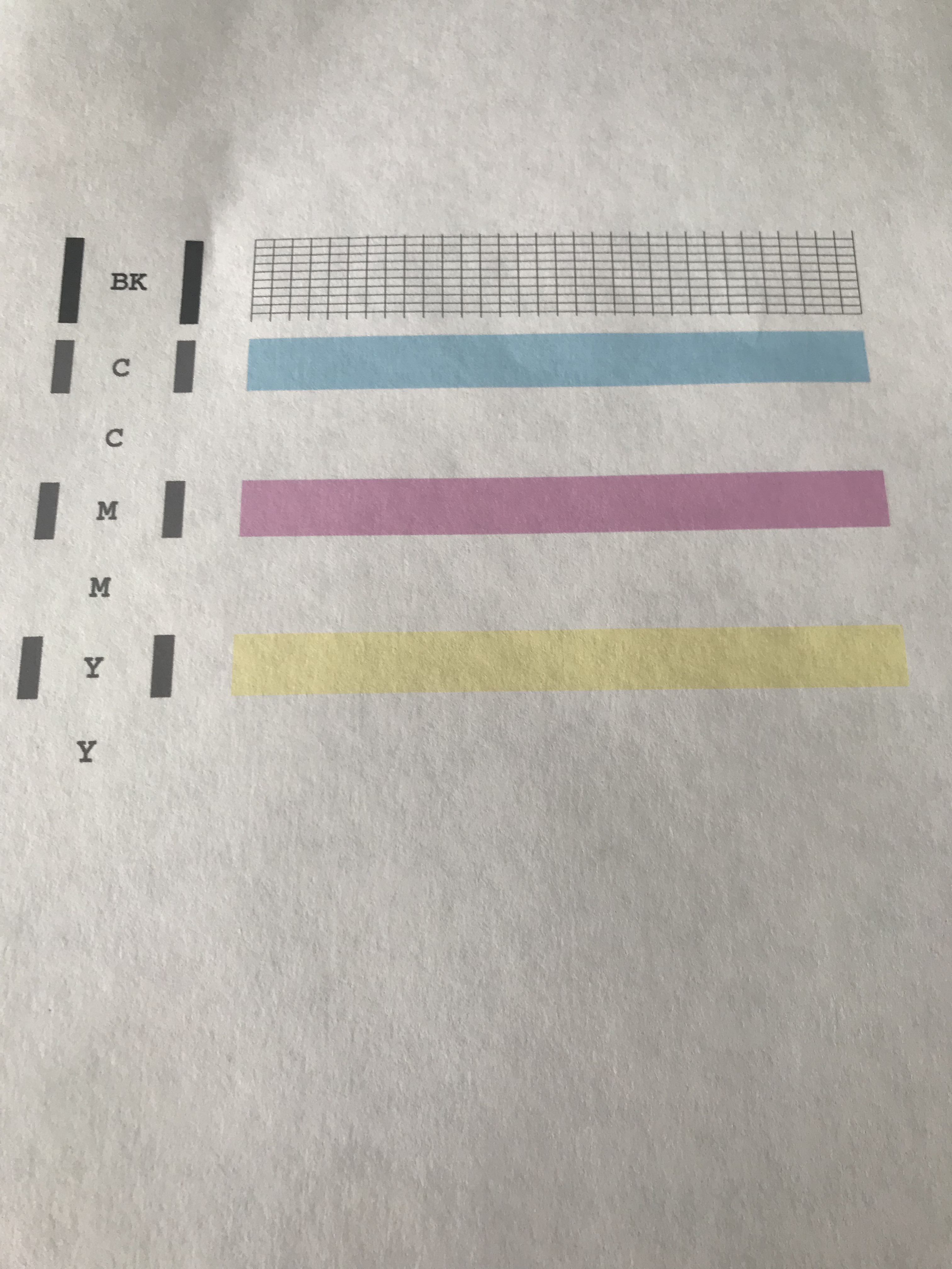

После установки снпч выдает вот такой тест , что сделать? установили вроде правильно?!

Прикрепленное изображение: IMG_1875-31-03-19-03-53.jpeg

alina_alina94_94, Бывает, хоть огласите модель принтера.

Canon ip 2700
Поставила вчера снпч на новые катриджи оригинальные и вот такой тест , в чем дело не пойму

alina_alina94_94, Уберите СНПЧ и все работать будет. Есть подозрение, что че то вы не допиляли. А именно фиксатор на цветном картридже.

Без Снпч печатает хорошо. Вы имеете ввиду белую штучку нужно допилить? правильно поняла?
