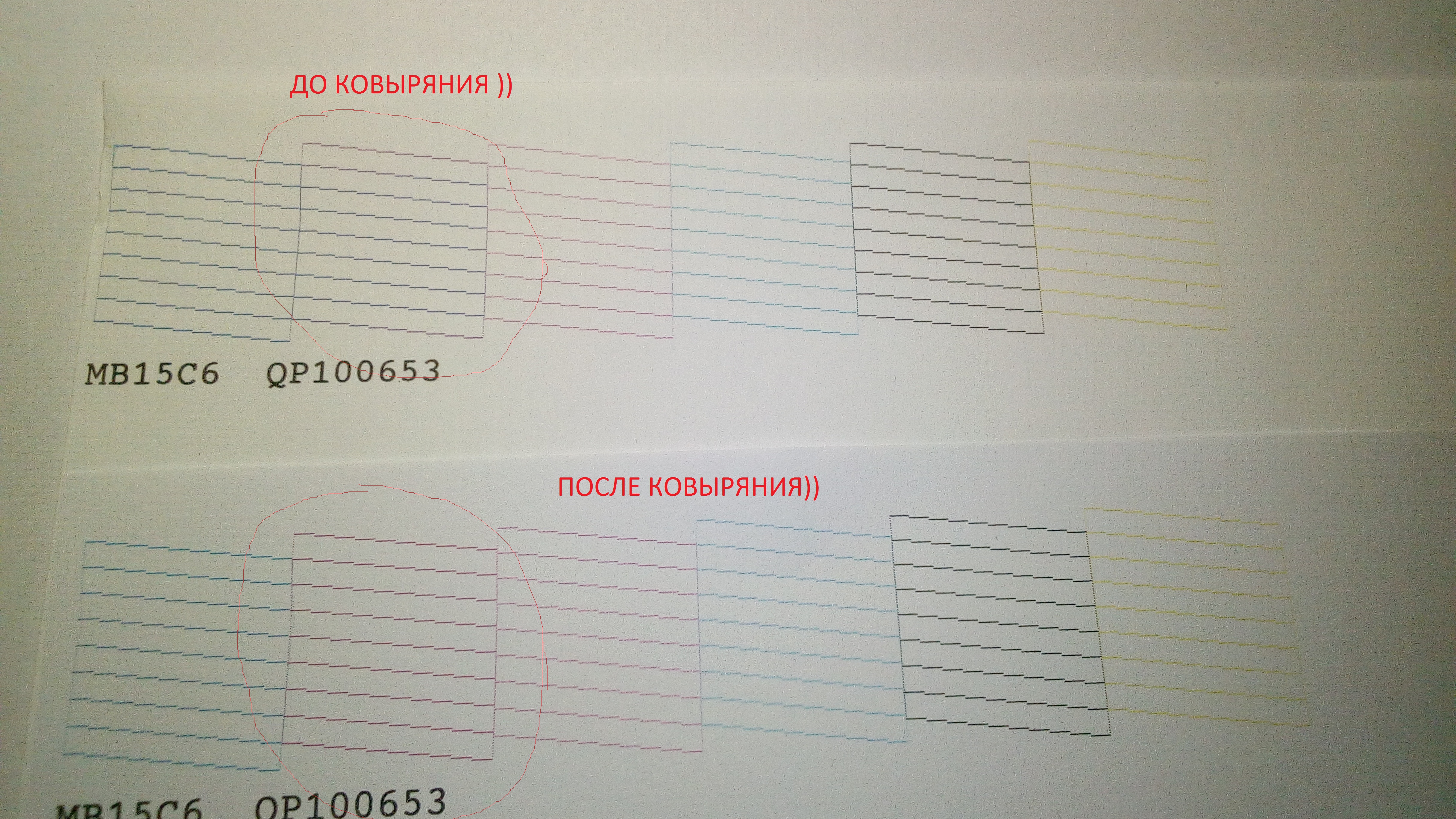

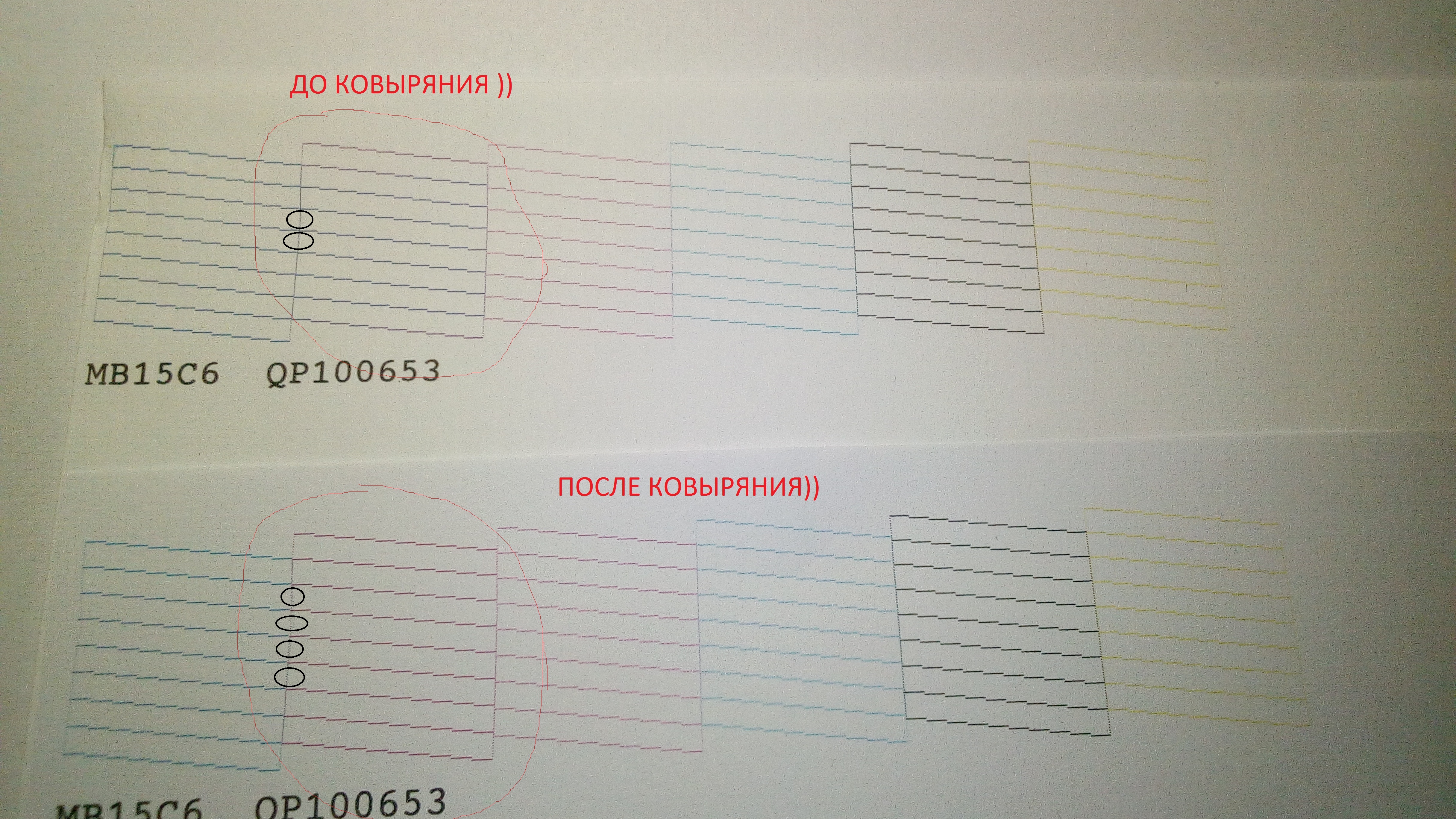

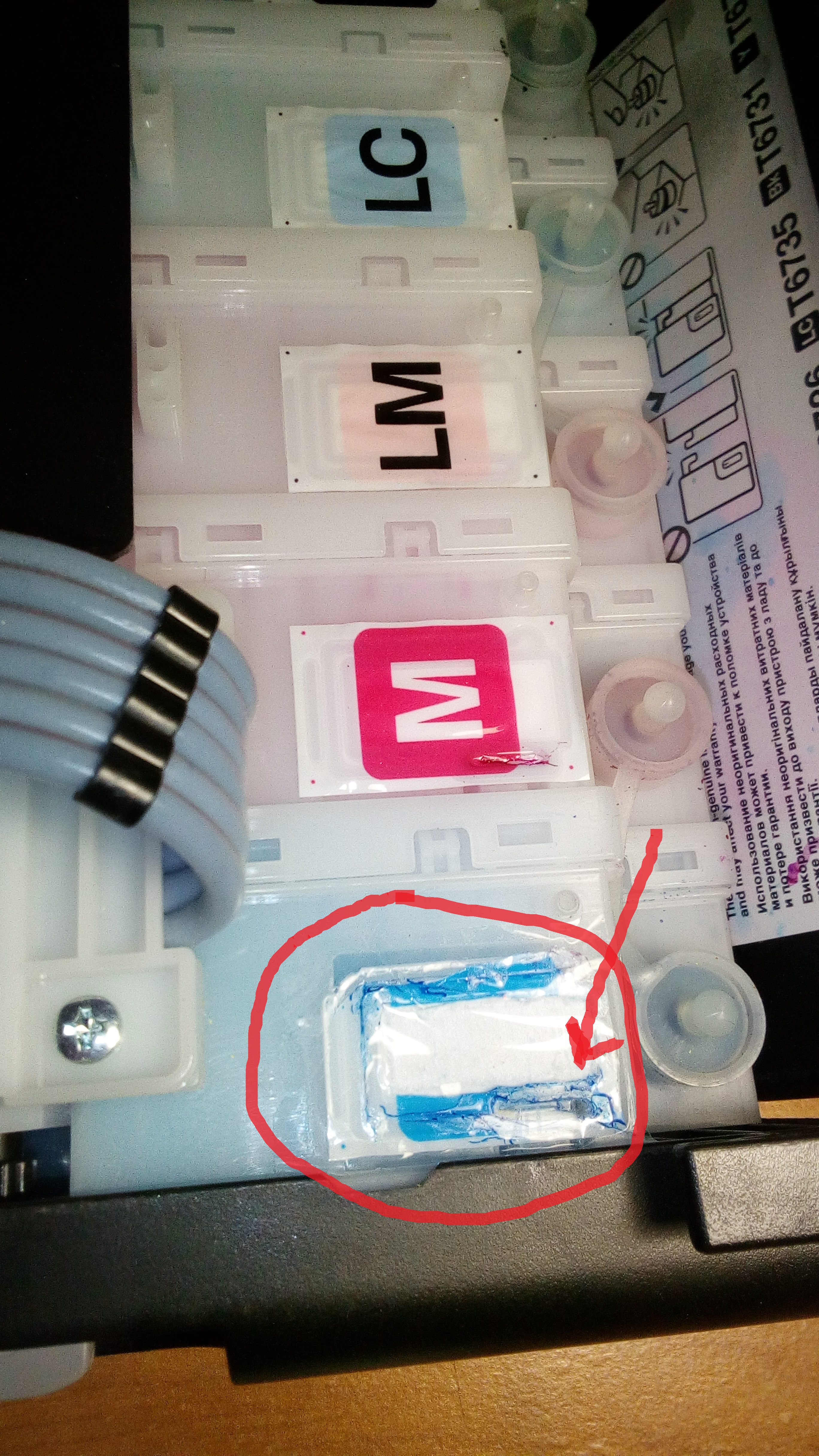

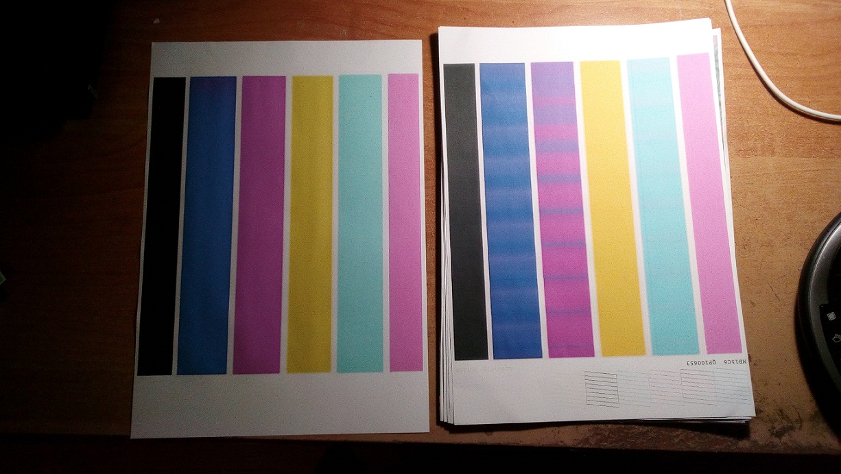

Привет всем любителям EPSON L800 и всей линейки 6ти цветок) Если баян прошу простить и удалить если нет то дайте слово. Спешу поделится приятной новостью,даже не знаю или плакать или радоваться)) Где-то 4 года назад я купил в магазине новенький l800 для бизнеса по печати но так сложилось что печатать много ему не пришлось,закончился гарантийный срок,прошло 2 года отпечатал он только 1 комплект родных чернил с коробки и начались траблы как вы уже поняли с темы с разгерметизацией головки,попадание цыана в мадженту.по началу я не знал в чем дело,думал прочистить и все хотя это помогало но не надолго и болезнь прогрессировала,я плюнул на это все и смерился подумав что покупать новую голову для домашнего принта нет смысла за такие деньги,а печать черновое будет то что нужно.Короче не буду вас томить) сегодня в очередной раз залез поковырять принт думаю ну может все таки есть шанс)) замечу что прошло с момента покупки 4 года отпечатано на данный момент уже 2 комплекта чернил оригиналов.Снял СНПЧ смотрю на контейнерах наклеены маленькие пленочки,а там каналы очень тонкие видны,когда вытягиваю резиновою заглушку для заправки черн. то эти пленочки как мембраны шевелятся,думаю так быть не должно воздух должен ходить. проковырял ножом маленькое отверстие,подождал минут 5 и после простоя в неделю делаю тесть дюз без прочистки,вылазит лист с 100% дюзами,я не поверил своим глазам такого не может быть,столько мучений ,столько постов во всем интернете,а тут простая дырка в мембране решила проблему,я заряжаю лист 10/15 печатаю первую попавшую фотку с телефона и вуаля нет синей полоски полоски в начале фото как раньше ,все красные цвета на месте!!!! Фотка красочная и насыщена еще делаю тесты,все в порядке!! ребята бегом бежите к своим убитым принтерам l800 и пробуйте. ниже фото. кстати потом я содрал полностью всю мембрану и переклеил обычным скотчем. Может совпадение ,а может кому-то поможет. если поможет кому с вас пивос!))

Anbel, Дуга не дуга но принт начал печатать. и смерть эта длится 2 последних года.по сравнению с тем что было это просто ничего.

До попытки что-либо исправить между цианом и магентой в столбце было 2 отсека скошены, после проделанных работ автором их стало 4.

Прикрепляю картинку чтобы понимали о каком "столбце" идёт речь.
